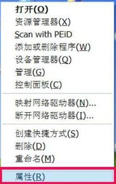

  1.右键点击桌面上的“我的电脑”图标,菜单栏选择“属性”。

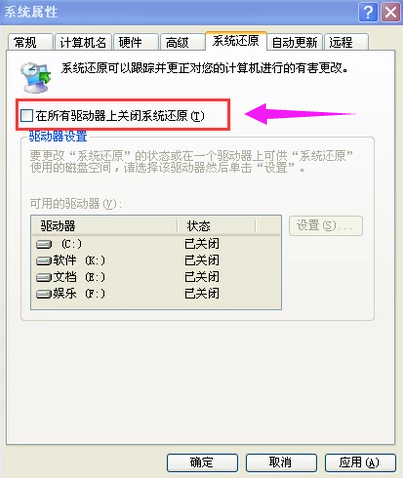

  2.弹出“系统属性”页面后,将界面切换到“系统还原”选项。取消勾选“在所有驱动器上关闭系统还原”按钮,将不需要做还原操作的分区关掉还原。

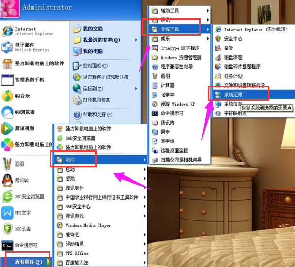

  3.然后创建系统还原点,先打开开始菜单栏找到“所有程序”进入到选项找到”附件“附件进入的选项中找到“系统工具”在系统工具中选择“系统还原”。

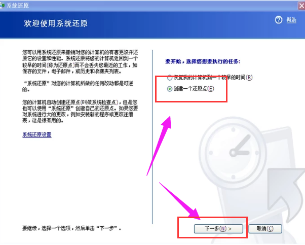

  4.打开“欢迎使用系统还原”选“创建一个还原点”,点击“下一步”。

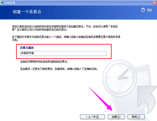

  5.在“还原描述点”文本框中,输入识别还原点的名称,如输入“安装软件前”,点击“创建”按钮。

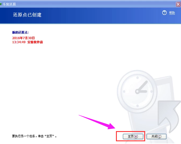

  6.出现“还原点已创建”对话框。可以使用系统还原了,直接点击“主页”返回主界面。

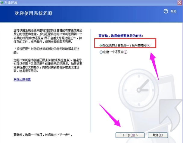

  7.点击“恢复我的计算机到一个较早的时间”按钮,进入下一步。

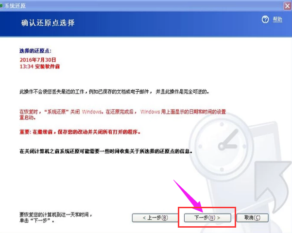

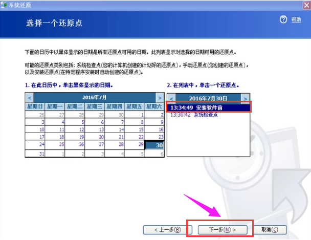

  8.进入到“选择一个还原点”页面,选择刚刚创建的一个还原点,下一步。
  9.接着进入到页面再次点击下一步,系统会开始自动还原。
  还原后,系统就恢复啦。

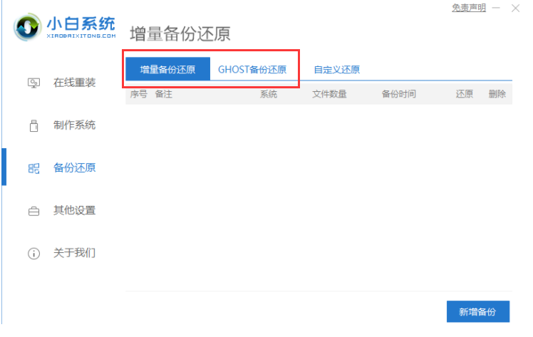

  1.我们下载小白一键重装系统,打开后点击“备份/还原——系统备份和还原”。
  2.点击“增量备份和还原”或“GHOST备份和还原”都可以进行xp系统还原操作。
