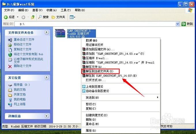

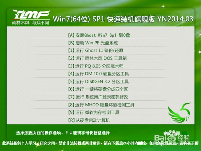

  2、下载好后文件为ISO文件,所以我们要先把它全部解压出来(最好下载在D盘或E盘目录下)
U盘启动后w7系统安装步骤详解
U盘启动后w7系统安装步骤详解
  U盘启动后w7系统安装步骤详解图2
U盘启动后w7系统安装步骤详解
U盘启动后w7系统安装步骤详解
  U盘启动后w7系统安装步骤详解图3

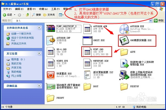

  1、解压之后得到如下图的文件,打开Ghost文件后运行“GHO镜像安装器”再用安装器打开“WIN7.GHO”文件(也是打开这个系统包最大的文件)。
U盘启动后w7系统安装步骤详解
U盘启动后w7系统安装步骤详解
  U盘启动后w7系统安装步骤详解图4

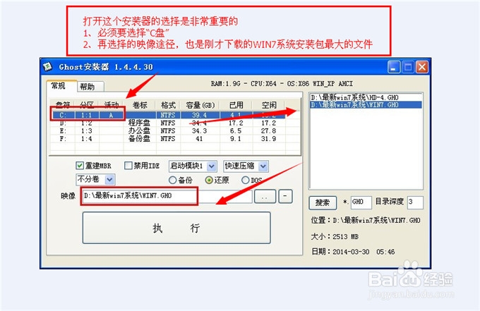

  2、打开“GHO镜像安装器”如下图,里面的选择是非常重要的,必须要在盘符选择“C盘”,再选择映像途径,也是选择刚才下载解压的WIN7系统安装包最大的文件。一般就是默认就可以了。
U盘启动后w7系统安装步骤详解
U盘启动后w7系统安装步骤详解
  U盘启动后w7系统安装步骤详解图5

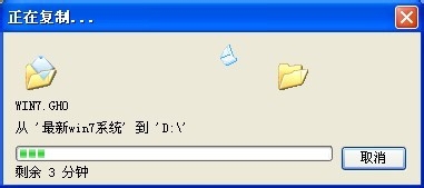

  3、然后点“执行”按上面的操作后就会出现以下的界面,这个过程需要几分钟。
U盘启动后w7系统安装步骤详解
U盘启动后w7系统安装步骤详解
  U盘启动后w7系统安装步骤详解图6
