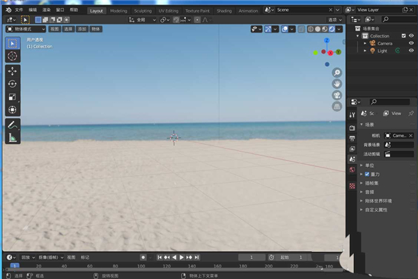

  1、打开blender软件,如下图。

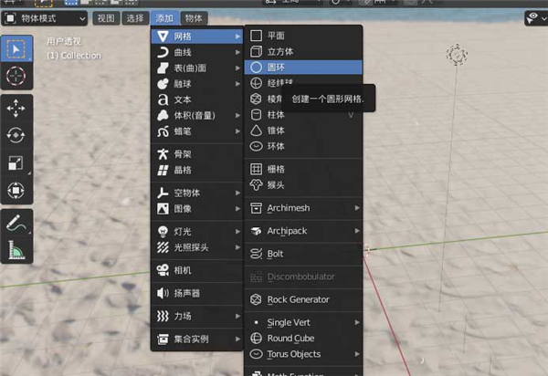

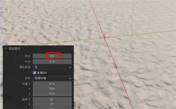

  2、点击添加-->网格-->圆环,如下图。

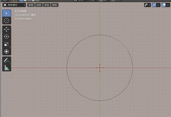

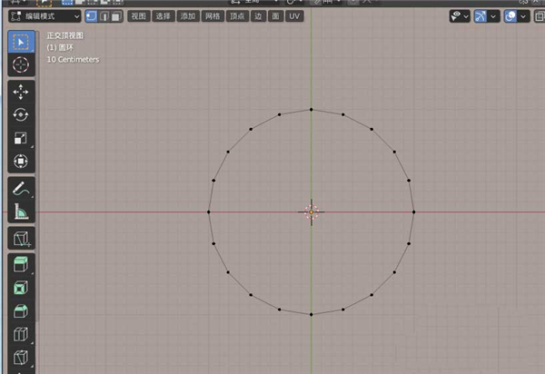

  3、将圆环顶点数调整为20,如下图。
  4、按快捷键~+8切换到顶视图,如下图。

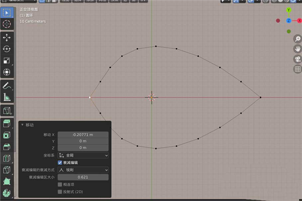

  5、按Tab键切换到编辑模式,如下图。
  6、选中圆环上的顶点,移动编辑到如下图形状,如下图。
  ps:点击不同的顶点移动,一直到有点像树叶的外形为止。

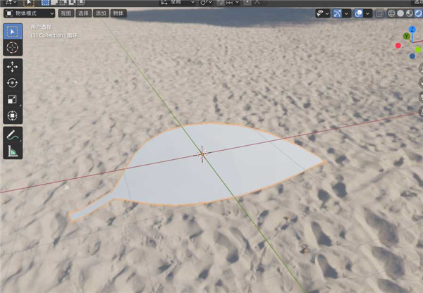

  7、按快捷键A选中所有再按快捷键F填充网格,如下图。

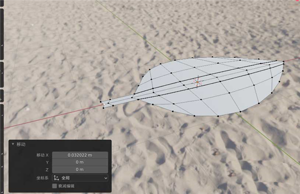

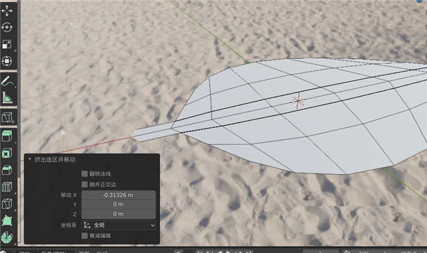

  8、选中左边的2条小边线,按快捷键E挤出到合适位置,如下图。
  ps:挤出时注意沿X轴挤出,这样挤出的外形比较好看。
  9、选中左边中间的顶点向右移动一点点,形成一个小尖角形状,如下图。

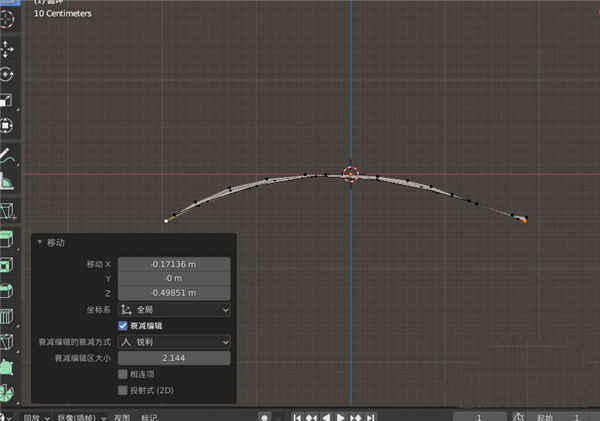

  10、选择两边的顶点向下移动,使树叶产生弯曲变形,如下图。
  ps:在移动时可以把衰减形状打开,这样更好控制。

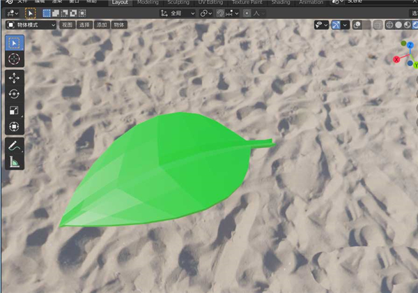

  11、切换到物体模式,如下图。
  ps:到这里,一片树叶就基本成型了,下面就要添加材料着色了。

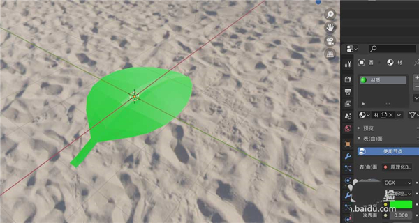

  12、给树叶添加绿色的材料,如下图。
  13、给树叶添加实体化修改器,如下图。

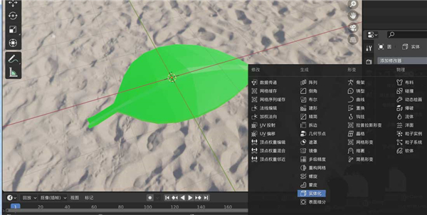

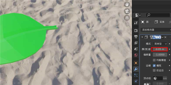

  ps:现实生活中,真正的树叶是有厚宽的,所我们也做成有厚度的树叶。
  14、将厚度参数调到合适大小,如下图。
  15、一片绿油油的树叶就设计好了,如下图。
