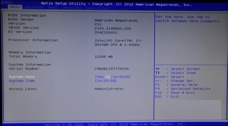

  1、 首先大家电脑开机后按F2键进入Bios设置。
华硕笔记本重装系统bios设置(图1)

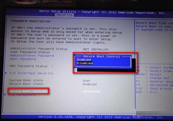

  2、 然后切换到Security标签,接着找到Secure BOOT Control,并且将Enabled改为Disabled。对于这一步的作用是关闭微软的Secure BOOT,因为这个功能开启会导致不能识别U盘启动系统的安装。
华硕笔记本重装系统bios设置(图2)

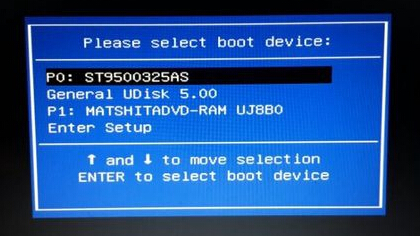

  4、 修改好了之后,大家按键盘上的F10保存并退出就可以了,然后进行电脑的重启。再次开机的时候的时候,大家长按ESC键唿出开机菜单,就可以选择启动项为U盘或者是光驱为第一启动项了。这样就能进行U盘重装笔记本系统或是光驱重装笔记本系统了。
华硕笔记本重装系统bios设置(图4)
