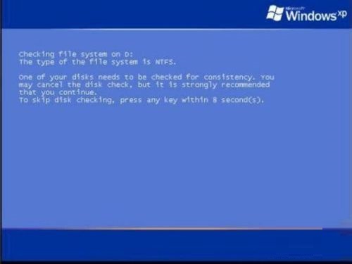

  电脑每次开机都自检,有时还要等待很长时间,这是为什么啊?一般电脑开机出现磁盘自检情况,屏幕显示为蓝底白色,其实这个并不是蓝屏哦,那么为什么每次开机都自检。
  一、 由于不正常关机造成每次开机都自检。例如说这个直接按电源键来关机或直接拔掉电源插头。
  二、 由于突然断电造成每次开机都自检。
  三、 由于程序运行时突然强行中断,亦或是同一时间运行了不少大程序,造成CPU负荷运行,使得磁盘读写错误,并且造成系统文件目录损坏或丢失。对于这类情况一般会在屏幕右下角提示“文件或目录已损坏且无法读取,请运行Chkdsk工具”。
  四、 由于磁盘自然老化并出现物理坏道了,因此每次开机都自检。相关文章推荐:磁盘坏道检测与修复 。
  一般对于上面提到的第四种情况的磁盘坏道,大家使用隔离坏道等方法也是可以勉强使用一段时间的,但最好是要更换硬盘了。
  而对于第三种磁盘错误,大家可以看看这篇教程:win7磁盘碎片整理 。
  对于第一、二种情况则是要尽量避免。
