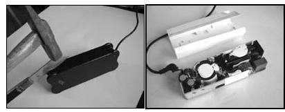

把电源适配器横向侧放置在白纸上,用电工刀刀刃沿电源适配器上下盖之间的缝隙切入,然后用锤子敲击电工刀刀背(如图1),使电工刀从适配器上下盖之间切进去。在适配器上下盖之间的缝隙的不同位置,用电工刀的刀尖沿缝隙划动,当上下盖的某一部位首先裂开后,把刀尖深入,然后慢慢分开适配器的上下盖。

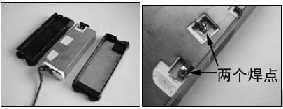

随后打开外壳的电源适配器,可以看到适配器电路外面包有铜质的屏蔽层,用美工刀割开屏蔽层上的胶带纸,再用电烙铁焊开屏蔽层与内部电路板连接的两个焊点(见下图),即可取下屏蔽层。
电源适配器图-3
屏蔽层与电路板之间还隔有一层较厚的硬质塑料膜(如图4),再用美工刀割开后,即可见到电路板的“庐山真面目”了

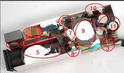

电源适配器的构造:
适配器图-5
1. 压敏电阻,其功能是当外界电压过高时,压敏电阻阻值迅速变得很小,与压敏电阻串联的保险丝被熔断,从而保护其他电路不被烧坏。
2. 保险丝,规格为2.5A/250V,当电路中的电流过大时,保险丝会熔断以保护其他元件。
3. 电感线圈(又称扼流圈),主要功能是降低电磁干扰。
4. 整流桥,规格为D3SB,作用是把220V交流电变为直流电。
5. 滤波电容,规格为180μF/400V,作用是滤除直流电中的交流纹波,使电路工作更可靠。
6. 运放IC(集成电路),保护电路、电压调节的重要组成部分。
7. 温度探头,用于探测电源适配器的内部温度,当温度高于某一设定值时(不同品牌的电源适配器,其设定的温度阀值略有不同),保护电路会切断适配器的电压输出,从而保护适配器不受损坏。
适配器图-6
8. 大功率开关管,是开关电源中的核心元件之一,开关电源能“一开一关”地工作,开关管功不可没。
9. 开关变压器,开关电源中的核心元件之一。
10. 次级整流管,功能是把低压交流电变为低压直流电。在IBM的电源适配器中,整流管往往是由两个大功率并联工作的,以获得较大的电流输出。
11. 次级滤波电容,规格为820μF/ 25V,共有两个,起滤除低压直流电中的纹波的作用。
除上述元件外,电路板上还有可调电位器及其他阻容元件。
