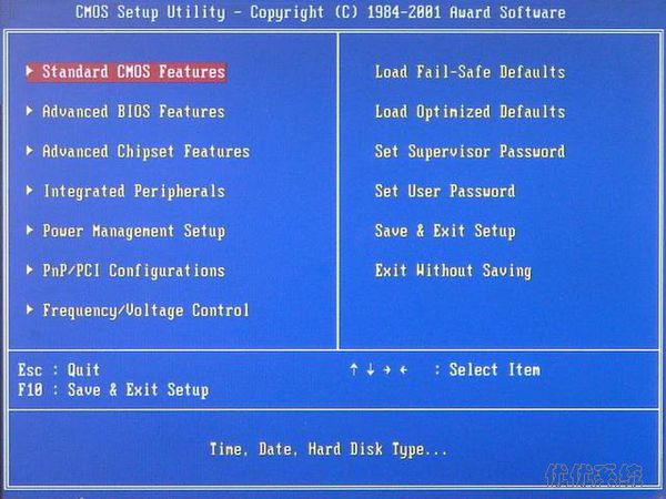

  1、当电脑刚刚启动,按下“DEL”键或“Delete”键不放手,直到出现, 如下
dos重装系统图文教程图1

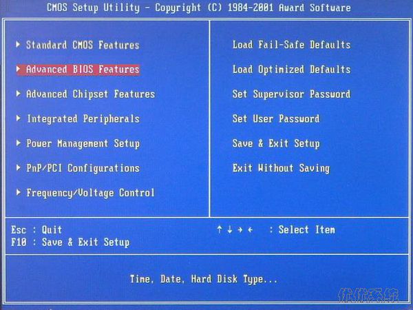

  2、进入了系统基础输入输出CMOS设置,在这里按“向下或向上”箭头键选择“Advanced BIOS Features”项。
dos重装系统图文教程图2
  3、然后按“Enter”回车键,即进入“Advanced BIOS Features”项设置。
dos重装系统图文教程图3

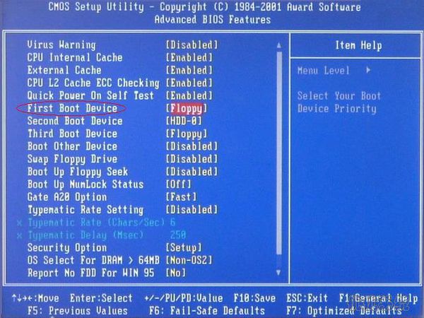

  4、将“First Boot Device”项设置为“CDROM”即光盘,“Second Boot Device”项设置为“HDD-0”即默认硬盘。设置方法∶选“First Boot Device”项按“Enter”回车键。
dos重装系统图文教程图4

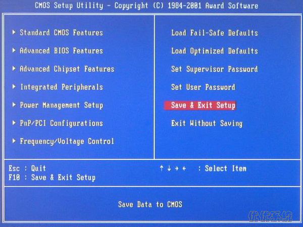

  5、设置完成后按“Esc”键退出到(图1)画面,然后按“向右、向下”键选“Save & Exit Setup”项,该项意思(保存设置并退出),如下图。
dos重装系统图文教程图5

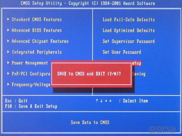

  6、选“Save & Exit Setup”项后按“Enter”回车键即出现,如下图。
dos重装系统图文教程图6
  7、按“Y”键回车,系统会保存认置并重新启动。到这里为止,系统第一启动盘项设置完成。
