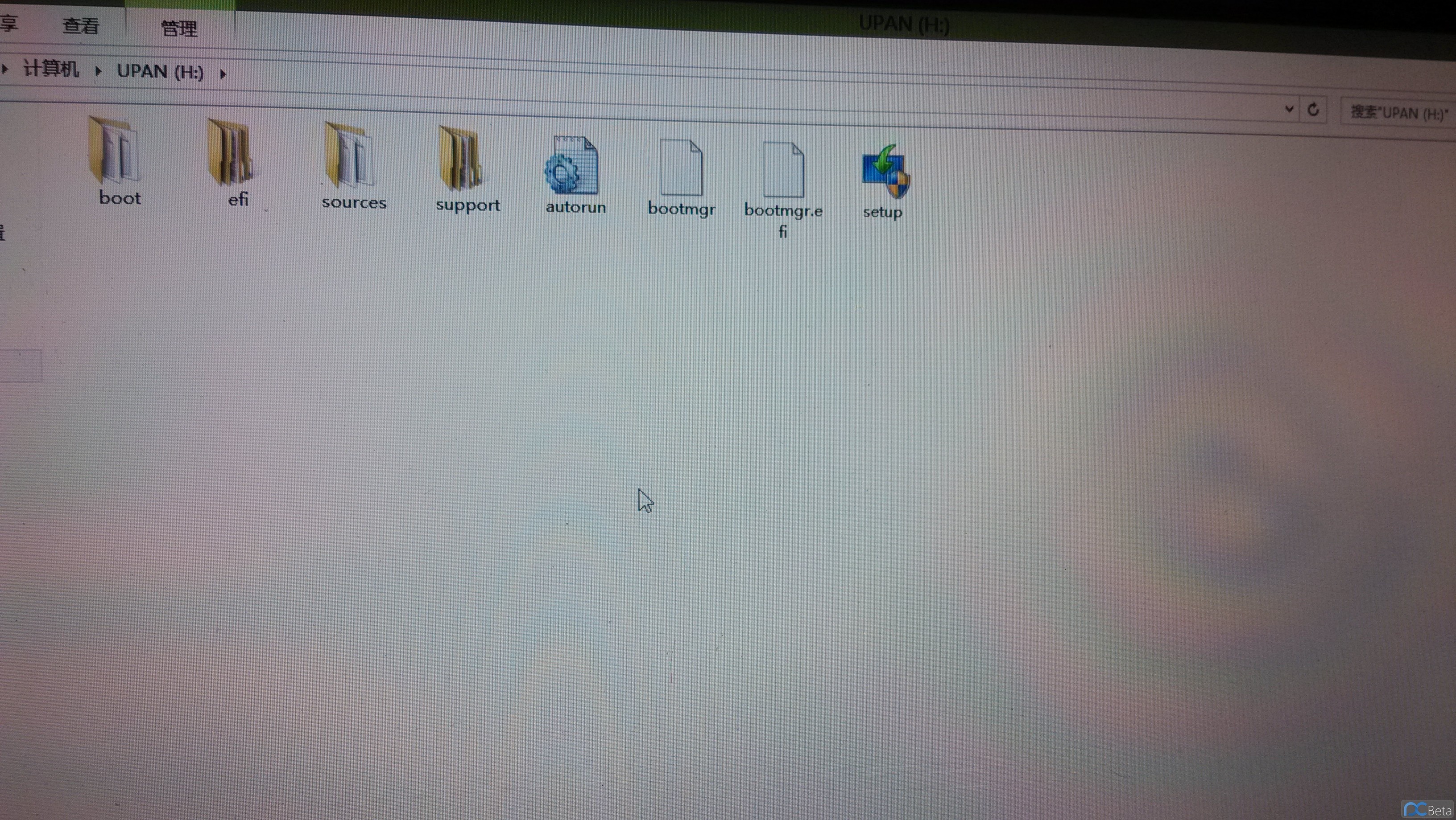

  4,将另一个8GU盘格式化,注意必须格式化为FAT32格式,否则会引导不了,将下载好的WIN8.1ISO文件用WINRAR解压缩到8GU盘根目录。如图所示:

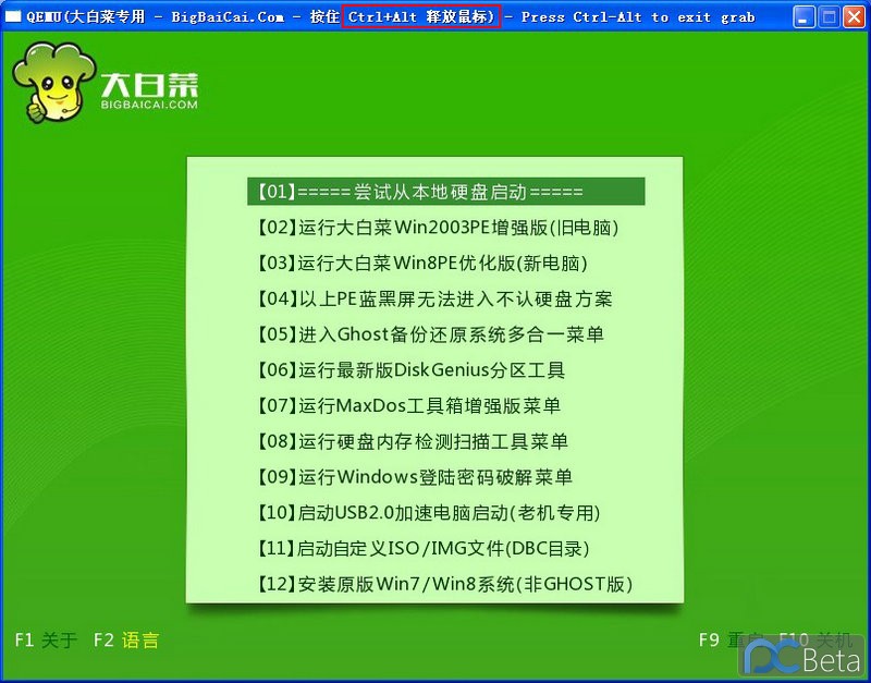

  6,选择运行最新DiskGenius分区,如下图
如何将uefi改成mbr分区
如何将uefi改成mbr分区
uefi改成mbr分区的方法图3

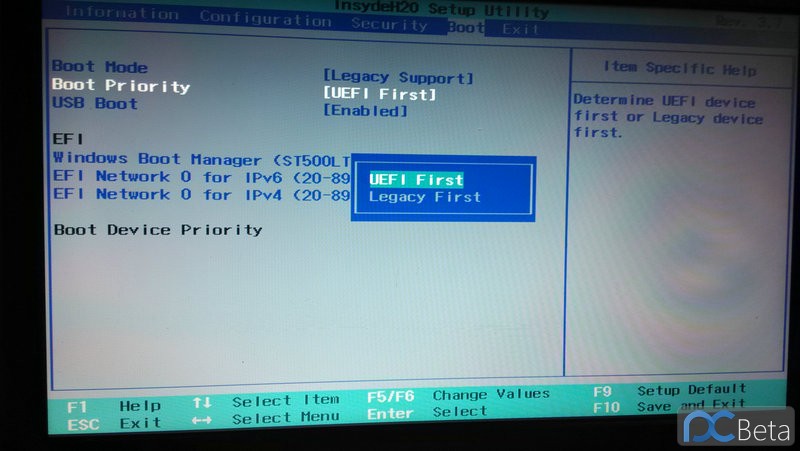

  8,这一步要进入BIOS将传统引导模式改为UEFI引导,重启电脑按F2进入BIOS进入BOOT选项,如图,进入BOOT PRIORITY 选择UEFI first,
如何将uefi改成mbr分区
如何将uefi改成mbr分区
uefi改成mbr分区的方法图4

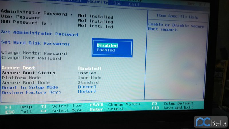

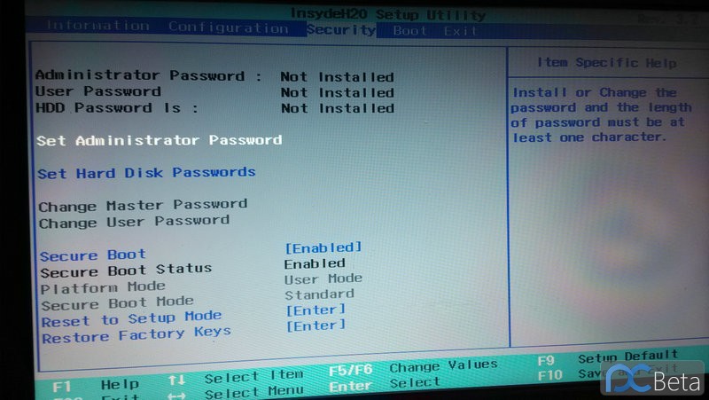

  9,进入SECURITY 将SECURE BOOT 改为enabled,如下图
如何将uefi改成mbr分区
如何将uefi改成mbr分区
uefi改成mbr分区的方法图6
如何将uefi改成mbr分区
如何将uefi改成mbr分区
uefi改成mbr分区的方法图7

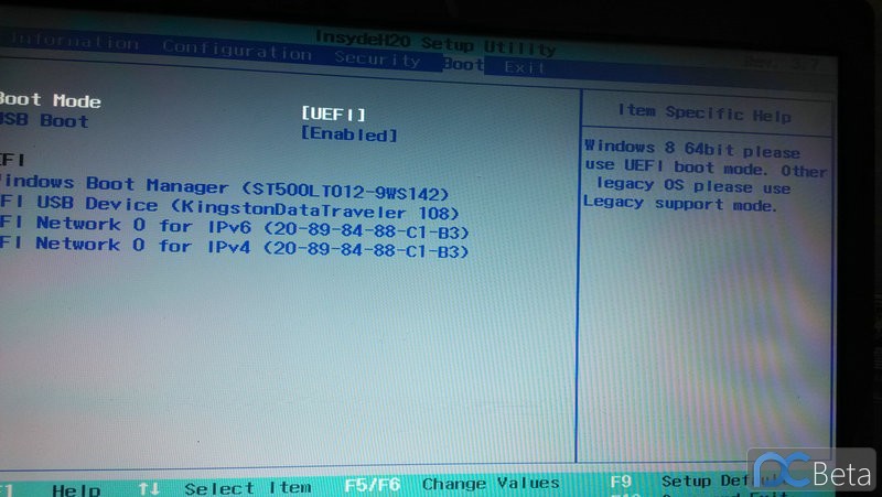

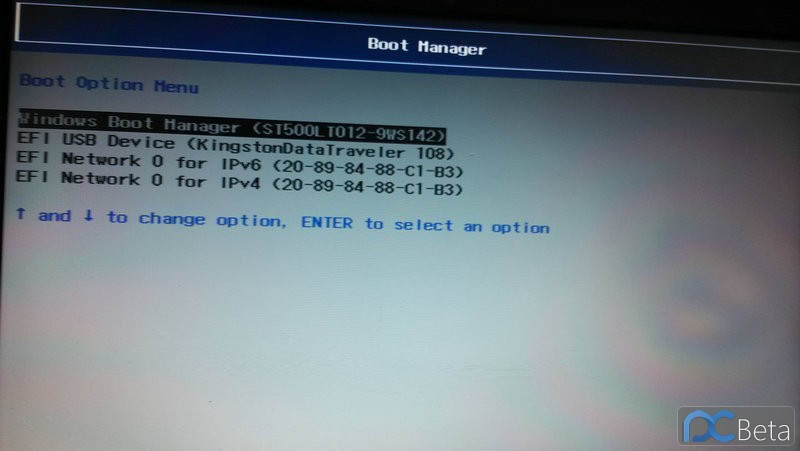

  10,至此我们已经完成 UEFI 引导设定,选择BOOT如下图,可以看到 EFI USB DEVICE 项目,说明装有WIN8.1系统的U盘已经被系统识别了,
如何将uefi改成mbr分区
如何将uefi改成mbr分区
uefi改成mbr分区的方法图8
  11,最后保存退出重启电脑,按F12进入下图。
如何将uefi改成mbr分区
如何将uefi改成mbr分区
uefi改成mbr分区的方法图9

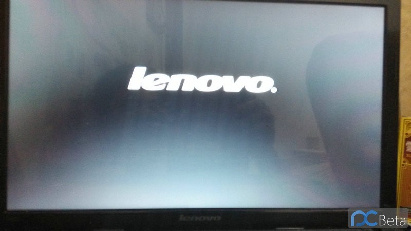

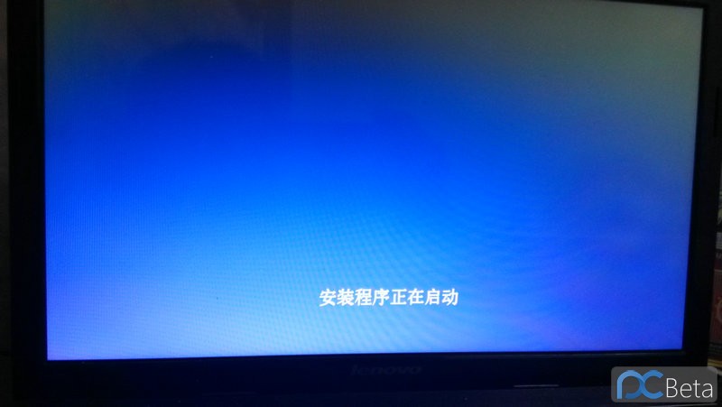

  12,选择 EFI EFI USB DEVICE 进入WIN8安装界面如下图 注意:此界面会持续30秒-1分钟左右,和U盘读取速度有关,大家不要因为长时间在此画面无反应就以为系统安装失败或死机然后重启,楼主刚开始等了几十秒没反应也以为系统安装安装结果重启N此后还是如此,最后等了将近一分钟出现了传说中的WIN8.1安装界面。所以只要在第10步装有WIN8,.1系统的U盘能被系统识别大家就无需担心,耐心等待就好。
如何将uefi改成mbr分区
如何将uefi改成mbr分区
uefi改成mbr分区的方法图10

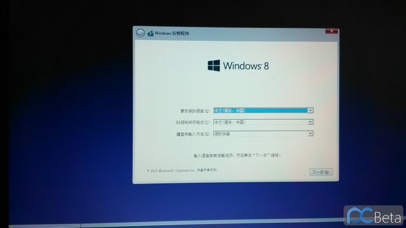

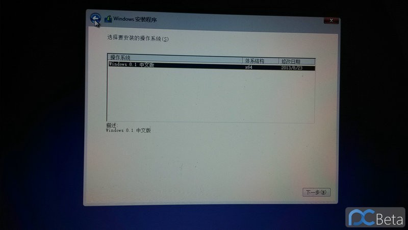

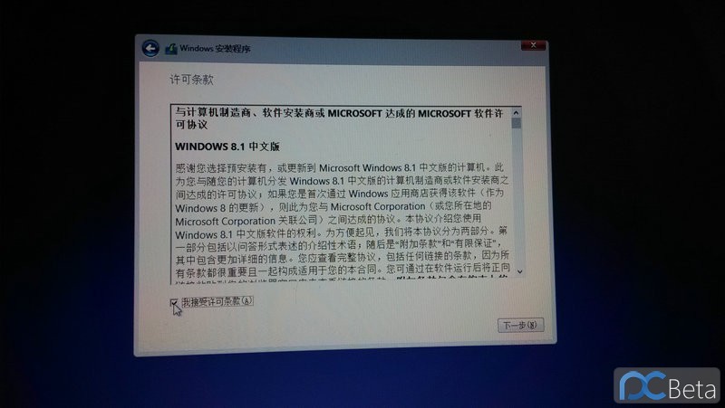

  13,在等待了将近1分钟后终于出现了WIN8.1安装界面
如何将uefi改成mbr分区
如何将uefi改成mbr分区
uefi改成mbr分区的方法图11

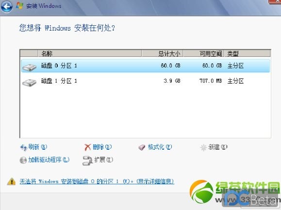

  15,接下来会进入下图,这里操作也很关键,前面说过我们已经将原MBR分区转换成了GPT分区,这里显示所有分区都是主分区格式,无分区经验的童鞋直接跳过第16步看第17步

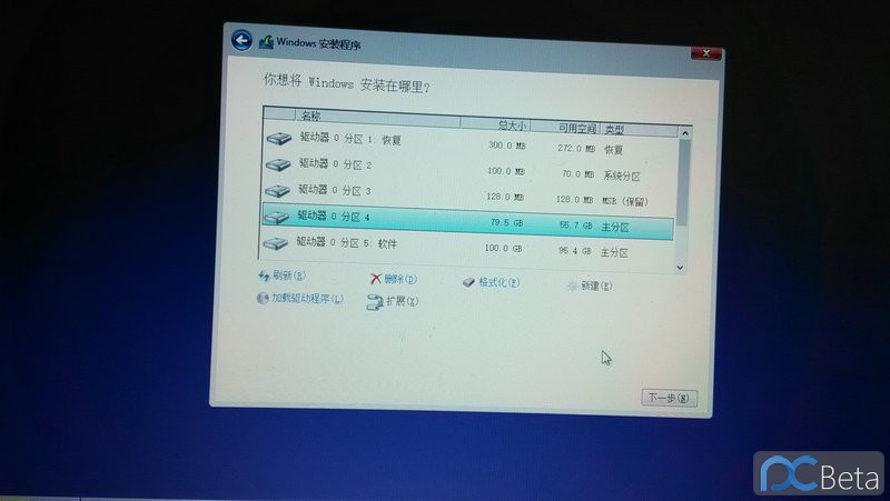

  16,安装WIN8.1对分区也极为讲究,简单点是必须分成下图格式,大家看到的是已经分好的WIN8.1系统分区。注意前4项。1是恢复分区,2是EFI引导分区,三是MSR分区,4就是WIN8.1系统安装区。这是我的原C盘安装WIN8.1后由C盘重新分出的4个分区,缺一不可。这样的分区对于没有分区经验的童鞋来说是有一定难度,好在微软给我们提供了一个傻瓜式分区方法。有经验的童鞋可以用DC分区软件直接分出以下分区,没有经验的看一步。

  17,接下来还是看下图,这里的图片是从网上随便找的,因楼主的系统已经装好WIN8.1系统所以没法给大家演示相关图片。这时我们需要将C盘(原系统安装盘)格式化,然后选择C盘点删除,这时我们会看到界面会显示有一个未分配的磁盘,选中未分配的磁盘,点击下一步安装,这时8.1安装系统就会自动为我们分好第16步所展示的前4个分区。
