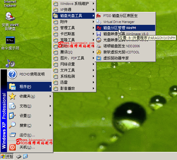

  WINPE操作系统与平时常用的WINDOWS操作系统基本差不多,操作是一样的,很容易上手的。老毛桃WINPE系统中,自带好多常用软件,下面我们就用WINPE自带的WINPM分区软件,将硬盘进行分区:
  1、WINPE--“开始”--程序--磁盘光盘工具--磁盘分区管理WINPM。

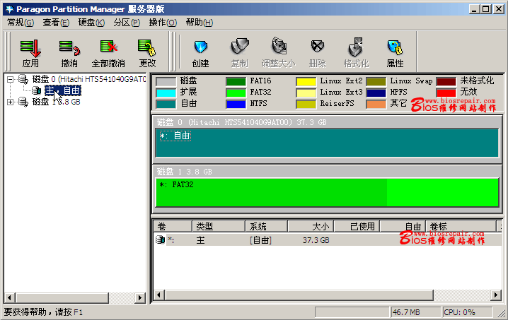

  2、运行WINPM后,系统会自动检测硬盘并显示出来,本贴以单硬盘为例;如果有2个以上的硬盘,也会全部都显示出来的,那就要注意分清欲分区的硬盘了;没有分过区的硬盘,其空间都是自由的。(本例中显示的第二块硬盘,是插在机器中的U盘)

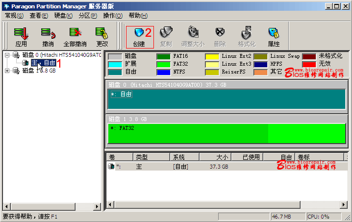

  3、选择要分区的硬盘,也可用鼠标点击“自由”,然后点击“创建”(也可点击工具栏--分区--创建)
使用u盘winpe光盘安装win7教程
使用u盘winpe光盘安装win7教程
  u盘winpe光盘安装win7图三

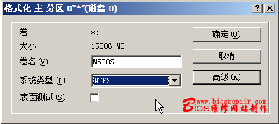

  5、在新界面中,“卷名”可以不填,也可填成自己认可的标识,此例标名为“msdos”,“系统类型”中选择分区格式为“NTFS”,因为是安装WIN7,所以必须选择“NTFS”分区,然后“确定”,在出现的警示提示时,直接选择“是”。
使用u盘winpe光盘安装win7教程
使用u盘winpe光盘安装win7教程
  u盘winpe光盘安装win7图五

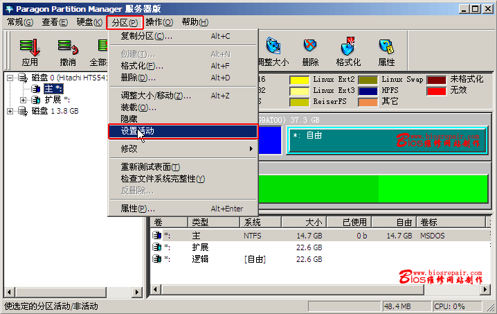

  6、激活主分区(C分区),这是很关键的一步,很多人往往疏忽这一步,以至安装系统出错时,才知道主分区没有激活。而且在下面安装WIN7时,主分区没有激活,是无法继续进行下一步的。至此上面几步骤已经完成建立和激活主分区,下面开始创建扩展分区。

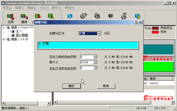

  7、点击“自由”空间,点击“创建”或工具栏--分区--创建,在弹出的菜单中选择“扩展”设置扩展分区的大小,然后点确定。
使用u盘winpe光盘安装win7教程
使用u盘winpe光盘安装win7教程
  u盘winpe光盘安装win7图七
  注意:这里显示的23148MB空间,是硬盘分出主分区外剩余的空间,如果我们要将剩余全部空间做为一个盘(D盘),那么不需要设置什么,直接确定即可;如果不想分成一个盘 ,还需要分成(E、F...),可以选择输入你认可的大小,然后确定(过程与建立扩展分区的过程一样,其实很简单的,WINPM是中文的,很容易看懂的,对吧)。

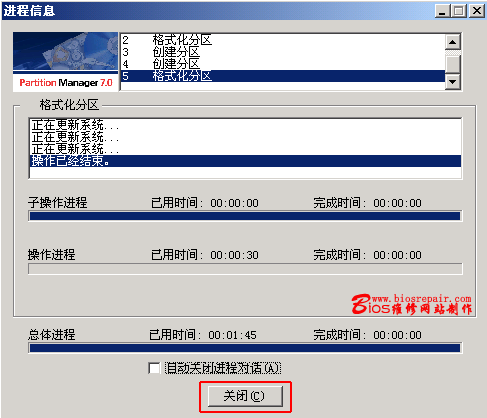

  8、所有分区建立完成后,此时还是在内存中操作,并没有真正的将硬盘分割;如果对分区的大小不满意,还可点“撤消”或“删除”按纽重新进行变更。

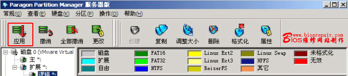

  如果确定分区个数和分区大小符合要求后,点击工具栏--“应用”按纽,在警示提示中,直接选择“是”,便开始真正的分区过程,整个过程完成后,点“关闭”,整个分区过程就完成了。
使用u盘winpe光盘安装win7教程
使用u盘winpe光盘安装win7教程
使用u盘winpe光盘安装win7教程
使用u盘winpe光盘安装win7教程
  u盘winpe光盘安装win7图八

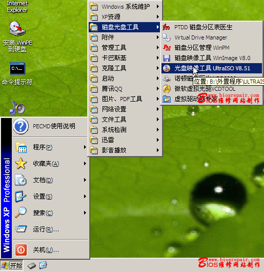

  选择开始--程序--磁盘光盘工具--光盘映像工具ULTRAISO
使用u盘winpe光盘安装win7教程
使用u盘winpe光盘安装win7教程
  u盘winpe光盘安装win7图九

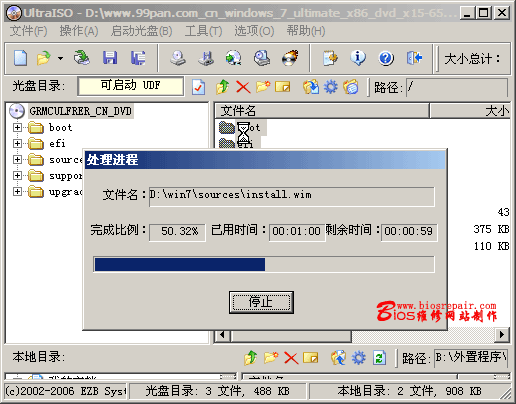

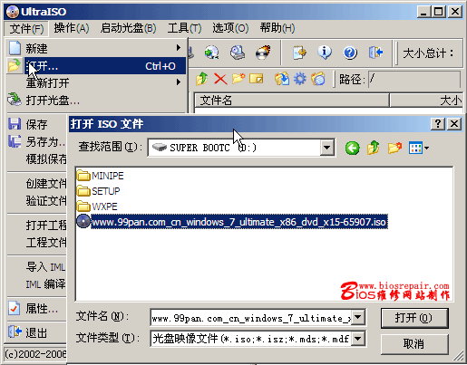

  ULTRAISO程序运行后,选择文件--打开,然后选择U盘上的WIN7 ISO文件,点击“打开”。
使用u盘winpe光盘安装win7教程
使用u盘winpe光盘安装win7教程
  u盘winpe光盘安装win7图十

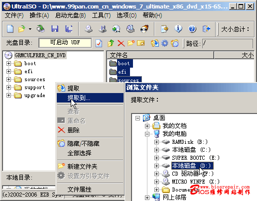

  打开文件后,使用鼠标选择ISO文件中所有内容,右键选择--提取到,然后在浏览目录中,选择我们刚才在D盘建立的WIN7文件夹,然后点确认。
使用u盘winpe光盘安装win7教程
使用u盘winpe光盘安装win7教程
  u盘winpe光盘安装win7图十一
  系统将自动将WIN7文件提取到D盘WIN7文件夹(目录)下

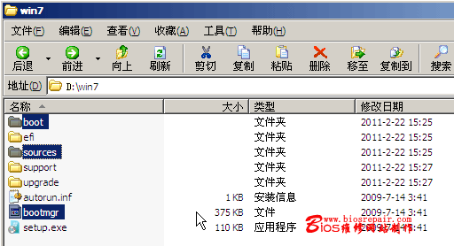

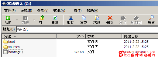

  提取完成后,到D盘WIN7文件夹下,将boot及bootmgr文件拷到C盘根目录下。
  在c盘中新建文件夹sources,将安装文件夹中sources文件夹中的boot.wim复制到新建的文件夹中。

  拷贝完成后,C盘内容如下图显示:

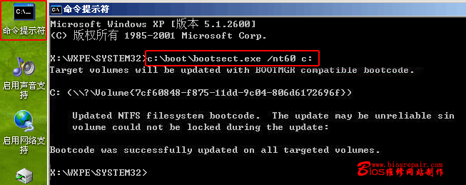

  确定文件拷到C盘后,在WINPE桌面点击“命令提示符”(也可在开始--运行,然后输入COMMAND,确定后也可进入MSDOS模式),然后在MSDOS界面下,输入C:ootootsect.exe /nt60 c:(注意:各参数之间要有空格,其是C:ootootsect.exe空格/nt60空格c:),然后回车。
使用u盘winpe光盘安装win7教程
使用u盘winpe光盘安装win7教程
  u盘winpe光盘安装win7图十五
  看到提示successful即成功了,就可重新启动电脑了(与正常WIN系统重启系统一样,开始--重新启动计算机),在这里注意一下,重启时一定要拔下启动U盘(U盘的工作已经完成了,不再需要了);重启后,系统将自动进入Win7 安装界面。

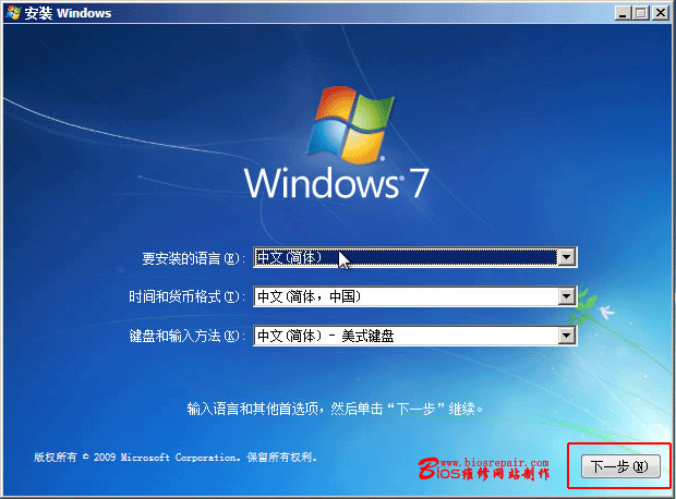

  进入WIN7安装界面,会出现语种选择窗口,直接按“下一步”

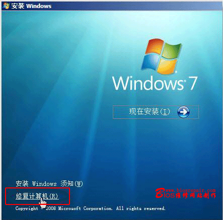

  出现安装确认的窗口,不要选择“现在安装(I)”,点左下角的“修复计算机(R)”

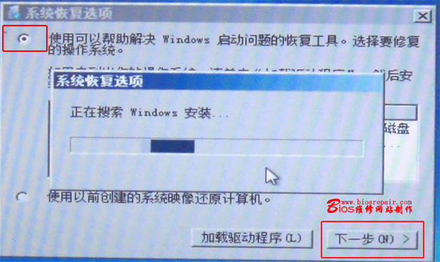

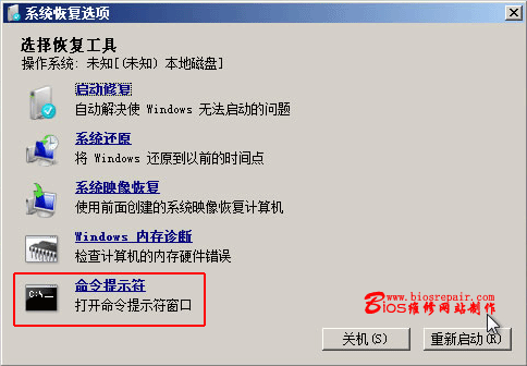

  出现系统恢复选项,这个要多等一会儿,有个正在搜索WINDOWS安装的进度条,过一会儿就消失了,这时需要选择“使用可以解决 WINDOWS 启动问题的恢复工具.....”,点下一步,然后选择“命令提示符”进入DOS环境;

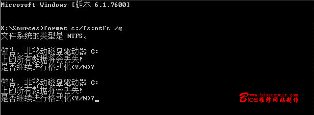

  进入DOS环境后,可以选择格式化C盘,因为C盘我们已经拷贝了一些内容,这里也可选择不格式化,安装好WIN7后,我们将C盘上的sources文件夹删除也行。此例为格式化C盘,在DOS模式下,输入formatc:/fs:ntfs /q回车确认一下(注意各参数之间的空格),出现格式化提示,按字母“Y”并回车确认,接着提示输入卷标,不需要输入,直接回车即可。
