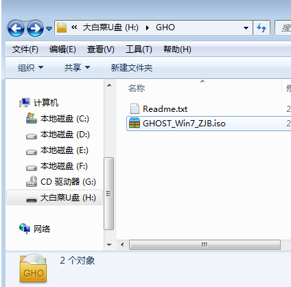

将U盘制作成启动U盘,然后将下载的操作系统iso镜像文件直接复制到U盘的GHO目录下
电脑做系统图-1

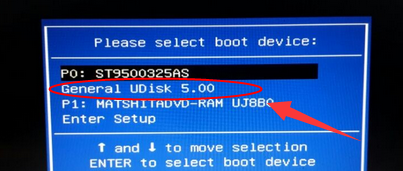

电脑上插入U盘,重启后不停按F12、F11、Esc等快捷键打开启动菜单,选择U盘选项回车

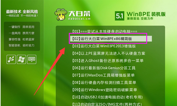

通过方向键选择【02】选项回车,启动pe系统,无法进入pe则选择【03】旧版PE系统

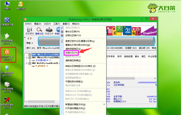

启动进入到pe系统,如果是需要重新分区,需备份所有数据,然后双击打开【DG分区工具】,右键点击硬盘,选择【快速分区】
做系统图-4

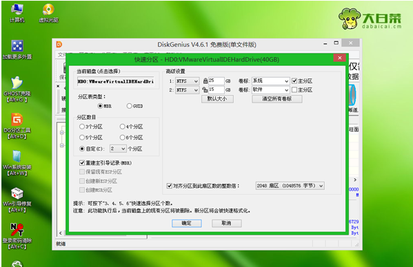

设置分区数目和分区的大小,一般C盘建议35G以上,如果是固态硬盘,勾选“对齐分区”即可4k对齐,点击确定,执行硬盘分区过程
电脑图-5

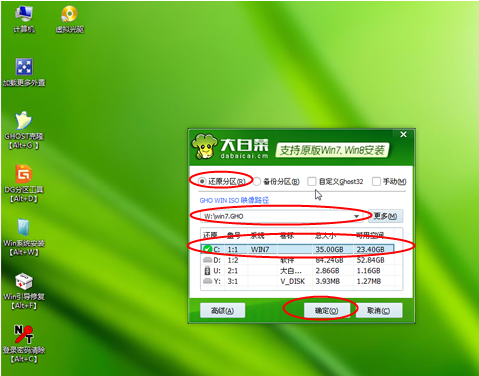

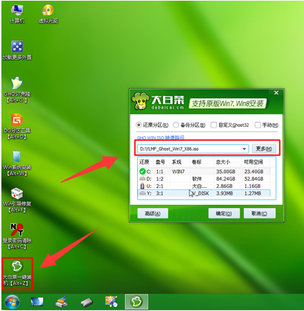

分区好之后,打开【大白菜一键装机】,映像路径选择系统iso镜像,此时会自动提取gho文件,点击下拉框,选择gho文件
安装系统图-6
然后选择系统盘所在位置,一般是C盘,如果不是显示C盘,可以根据“卷标”、磁盘大小选择,点击确定
电脑图-7

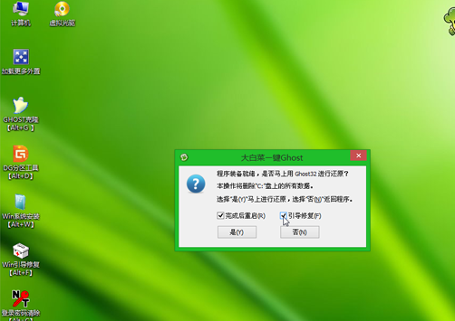

弹出这个提示框,勾选“完成后重启”和“引导修复”,点击是开始执行
做系统图-8

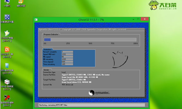

转到这个界面,执行系统还原到C盘的操作,等待即可。
安装系统图-9

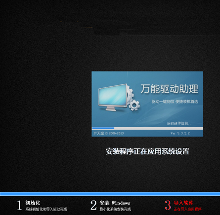

进度条完成之后电脑会自动重启,拔出U盘,重新启动进入这个界面,继续进行从做系统和系统配置、激活过程
安装系统图-10
