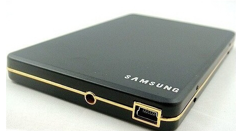

  01.可能是硬盘与移动硬盘盒连接处松动
  02.硬盘盒本身出了问题(主控芯片问题)
三星图-1

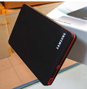

  06.硬盘盒线路板的问题
移动硬盘图-2
