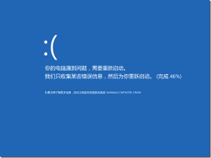

  系统崩溃一键重装系统怎么解决?最近有用户询问这个问题,在给电脑重装系统的时候遇到了系统崩溃的情况,这是怎么一回事呢?应该怎么解决呢?针对这一问题,本篇带来了详细的系统崩溃一键重装系统解析,分享给大家,一起看看吧。
