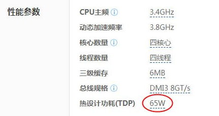

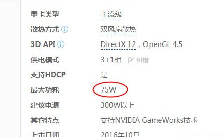

上图中的配件中,cpu和显卡我们可以在百度上搜索其对应的型号,然后看它们参数中功耗(TDP)这一项,如下图:
图中可以看到,i5 7500处理器的的功耗是65W,影驰GTX1050Ti的功耗是75W(个别品牌型号的显卡参数里边可能没有标出功耗,你可以找同型号的其它品牌,比如华硕GTX1050Ti的参数里没有写功耗值,那你找影驰GTX1050Ti的就可以)
