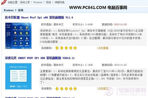

  将U盘制作成了启动盘之后,我们就需要下载Win7系统了,由于Win7系统很大,下载需要很长时间,建议大家可以提前晚上睡觉前将迅雷7打开挂着电脑下载Win7系统文件,记得设置一下下载完成之后自动关机,然后就去睡觉吧,第二天起来就下载好了。
  百度搜索Win7系统下载

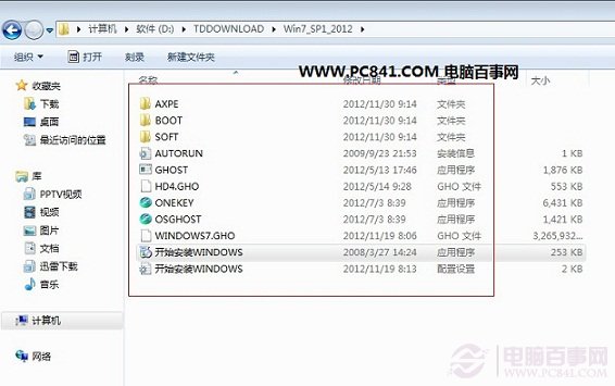

  1.下载下来在电脑上的Win7系统文件一般为ISO压缩文件,我们先使用WinRAR解压,解压之后如下图:
u盘如何安装win7系统
u盘如何安装win7系统
u盘如何安装win7系统图2
  解压ISO格式Win7系统文件(解压之后,上图演示的为非原版系统)
  2.接下来将解压后的文件,提取所有文件到U盘根目录,并将里面名为bootmgr文件重命名为win7mgr(针对原版系统),如果不是原版系统,则请将解压后文件夹里面的**.GHOt文件(如上图为:WINDOWS7.GHO那个)复制到U盘GHO目录(如果没有请手工创建)下。并且将文件名改成"auto.gho"。最后重启系统从U盘启动选择【05 DOS下安装系统GHO到硬盘第一分区】也可以实现一键U盘系统安装。

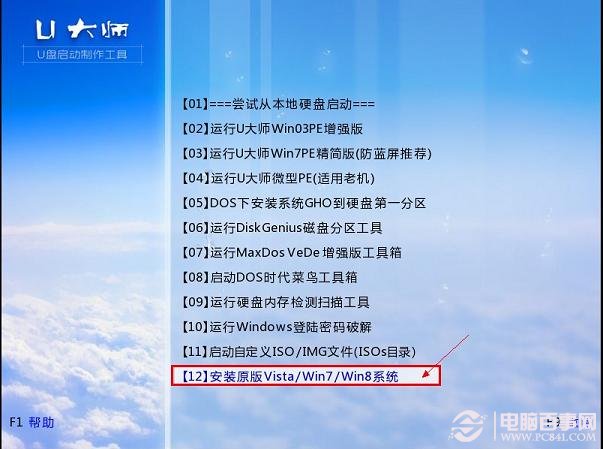

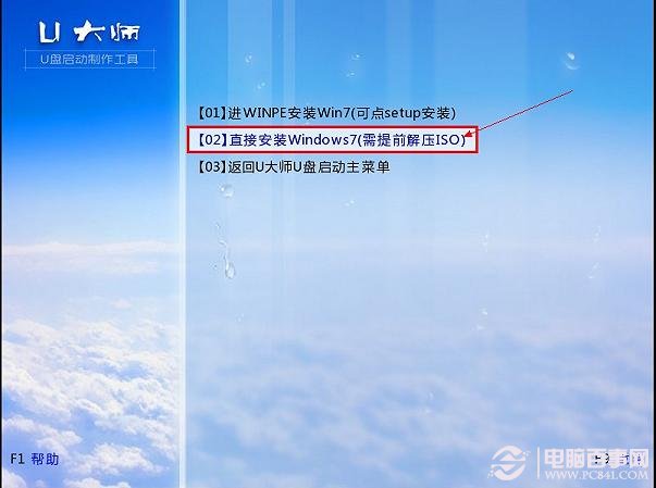

  3.设置电脑从U盘启动(?不懂点此查看方法),插上U盘启动电脑,进入选择菜单界面,选择【12】,然后在下一个界面中选择【2】进入WINPE安装Win7

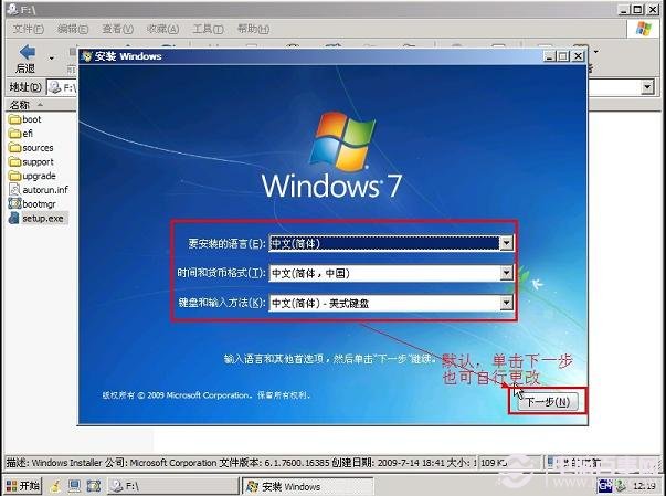

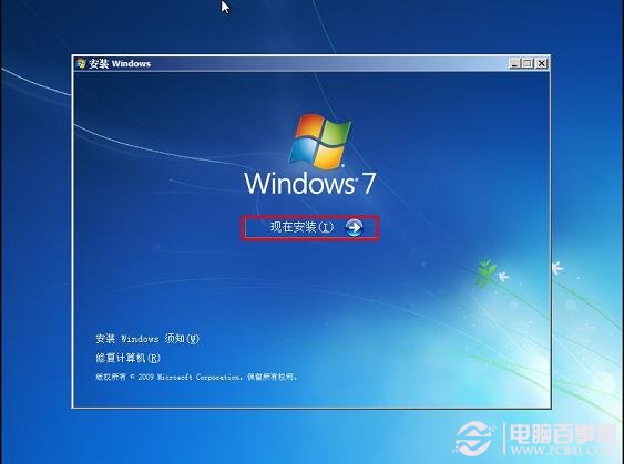

  4.点击“开始安装”按钮,进行系统安装
u盘如何安装win7系统
u盘如何安装win7系统
u盘如何安装win7系统图7

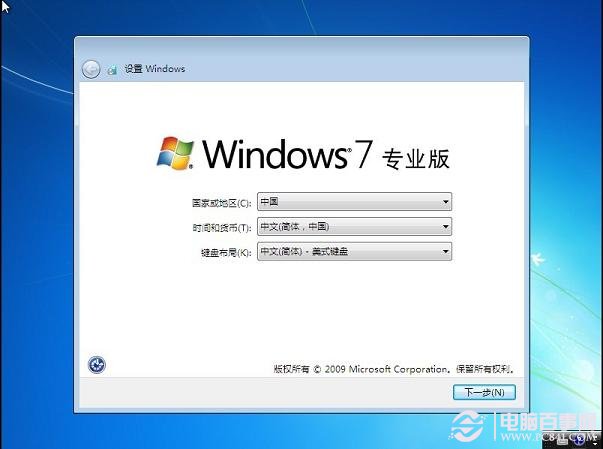

  7.选择“自定义”安装
u盘如何安装win7系统
u盘如何安装win7系统
u盘如何安装win7系统图9

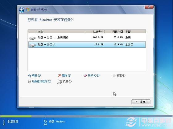

  8.选择系统安装路径
u盘如何安装win7系统
u盘如何安装win7系统
u盘如何安装win7系统图11

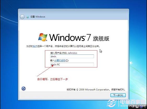

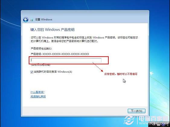

  9.将事先准备好的密钥输入,点击“下一步”

  1.将U盘制作成启动U盘后,直接将WIN7镜像文件ISO存放到U盘目录或是硬盘中,利用启动U盘启动电脑进入PE选择菜单,选择【12】如图:
u盘如何安装win7系统
u盘如何安装win7系统
u盘如何安装win7系统图18

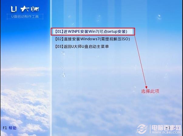

  2.在接下来的界面中,选择【01】,如图:

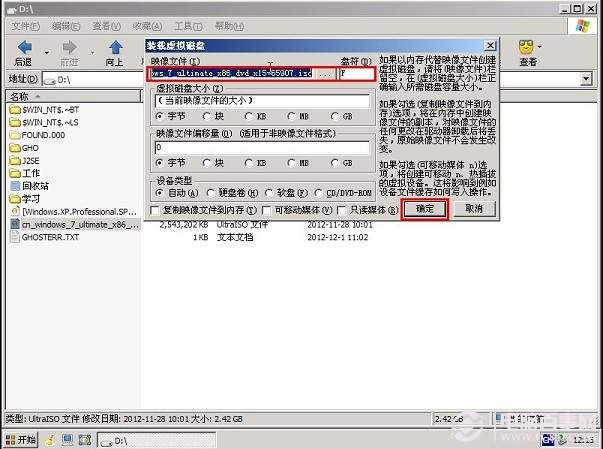

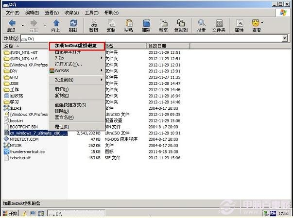

  3.进入WINPE后,找到刚才准备好的原版WIN7镜像文件,利用ImDisk将其加载成虚拟磁盘,如图:
u盘如何安装win7系统
u盘如何安装win7系统
u盘如何安装win7系统图20

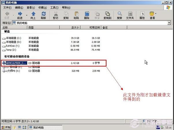

  4.请记住加载后的虚拟磁盘盘符,这里为F,之后点击确定按钮
u盘如何安装win7系统
u盘如何安装win7系统
u盘如何安装win7系统图21

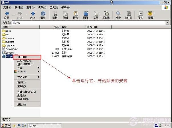

  5.打开虚拟磁盘,在目录中找到“setup.exe”,双击运行它,如图:
u盘如何安装win7系统
u盘如何安装win7系统
u盘如何安装win7系统图23
u盘如何安装win7系统
u盘如何安装win7系统
u盘如何安装win7系统图24
  之后的操作和方法一一样,可参看方法一的步骤,这里不再详细列出。

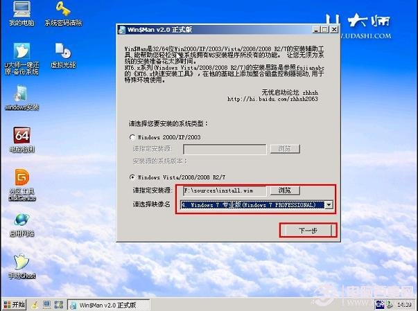

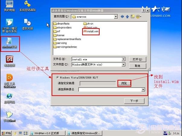

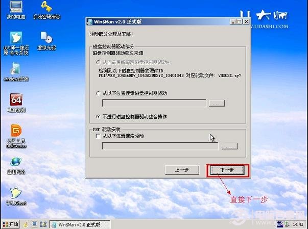

  2.将镜像文件加载成虚拟磁盘后,利用“windows通用安装器”找到刚才的install.wim文件进行安装
u盘如何安装win7系统
u盘如何安装win7系统
u盘如何安装win7系统图25

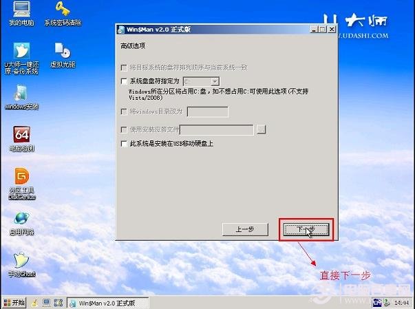

  3.选择好后,单击“下一步”按钮
u盘如何安装win7系统
u盘如何安装win7系统
u盘如何安装win7系统图26

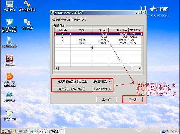

  4.选择系统安装目录,之后分别单击左侧的两个按钮,注意此过程可能会提示你格式化所选分区,单击“是”即可
u盘如何安装win7系统
u盘如何安装win7系统
u盘如何安装win7系统图27

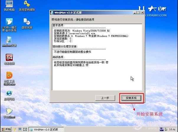

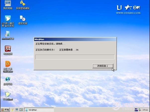

  7.单击“安装系统”按钮,开始安装系统。

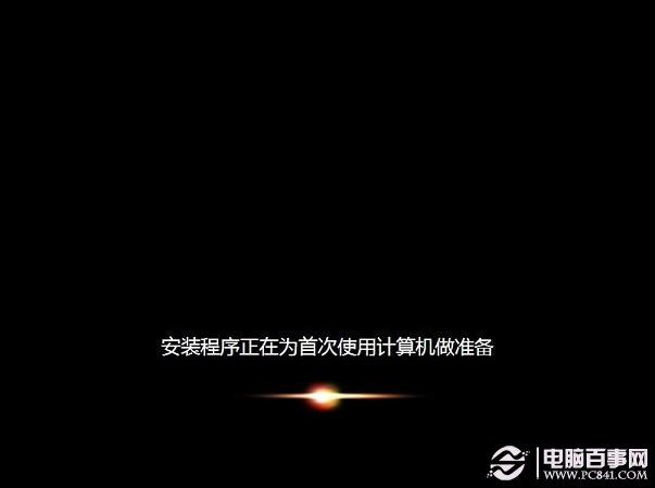

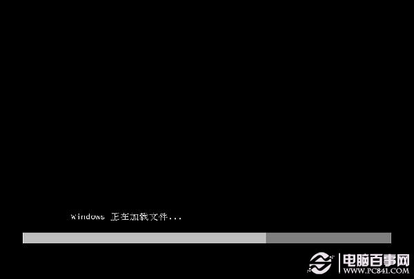

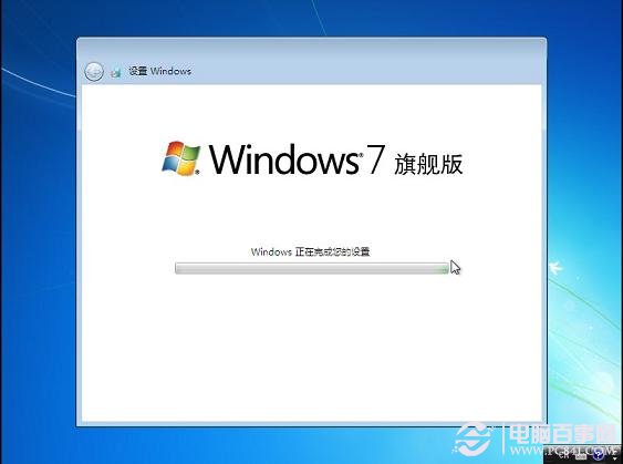

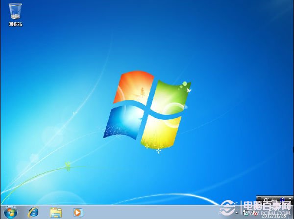

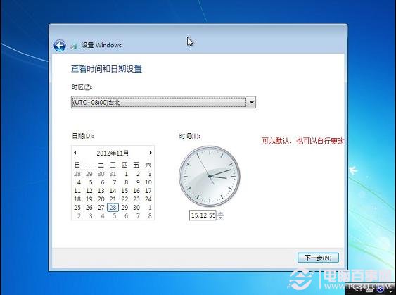

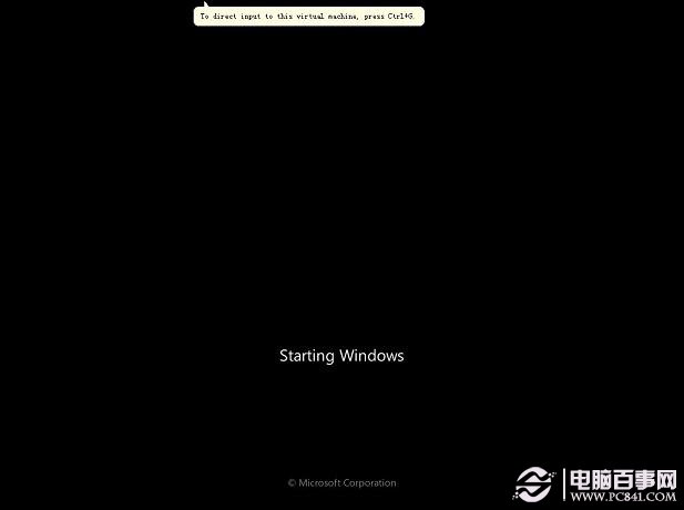

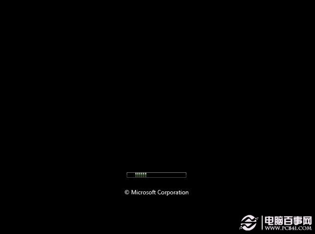

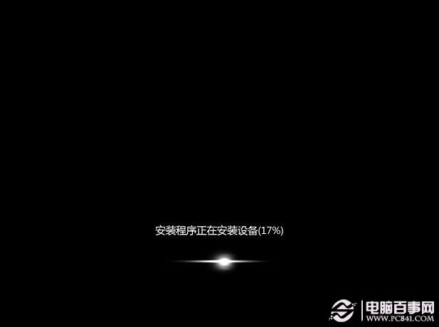

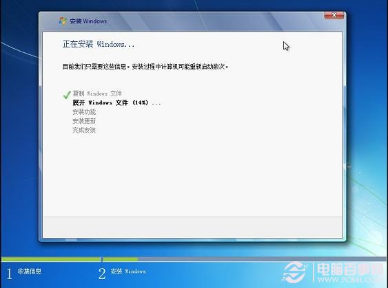

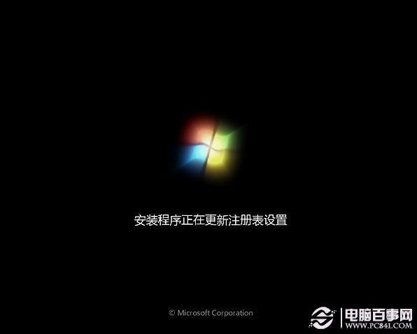

  8.初步安装完成后,会弹出一个提示要求重启电脑,单击“确定”,然后手动重启电脑,注意这里可能需要几分钟,请耐性等待
u盘如何安装win7系统
u盘如何安装win7系统
u盘如何安装win7系统图32
