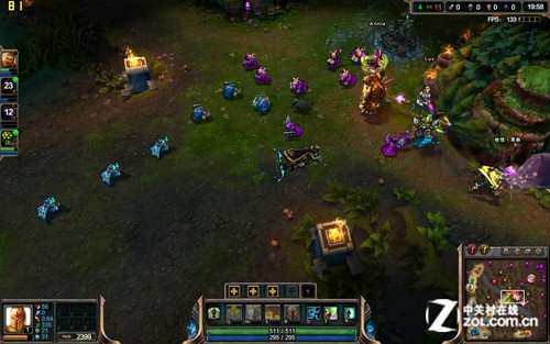

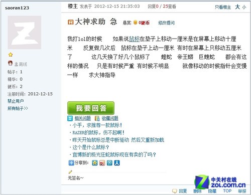

  saoran123网友的鼠标在《英雄联盟》游戏中出现问题。
  中关村在线线网友saoran123,在论坛上发出帖子《大神求助 急》,他在帖子中说道:“我打lol的时候 如果说鼠标在垫子上移动一厘米是在屏幕上移动十厘米 反复做几次后 鼠标在垫子上动一厘米 有时在屏幕上只移动五厘米了 这几天换了好几个鼠标了 蝰蛇 帝王蟒 巨蝮蛇 都会有这样的情况 只是有时候严重 有时候不明显 就像移动的时候指针会变慢一样 求大神指导”。

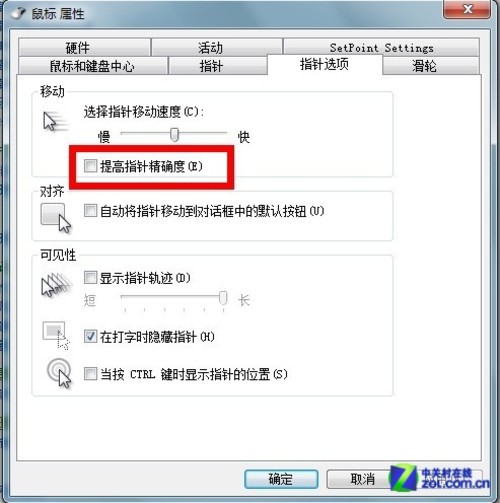

  关闭Windows 系统鼠标加速度
  那么,需要考虑的,问题的原因,是否出自于鼠标驱动、游戏软件设计或电脑硬件方面原因。由于Windows系统鼠标控制面板上的“提高指针精确度”选项,会根据鼠标移动速度来判断鼠标往移动距离,所以同样距离下,使用不同速度移动鼠标,会在屏幕上表现出较大的差距,建议saoran123网友先将Windows 系统下的“提高指针”精确度关闭后再进行测试。

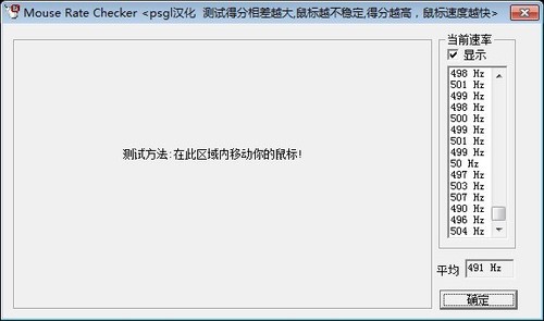

  使用MRC软件 查看鼠标回报率是否有突然降低现象发生
  其次则是电脑自身硬件是否存在问题,比如USB供电不稳定,回报率不稳等特点。saoran123网友可以在测试鼠标时,带上耳机,聆听鼠标出现超低移动速度时,是否有USB硬件拨出的声音。如果有,则可确定是USB接口出现问题,造成USB供电中断所导致。当然,还可以借助于

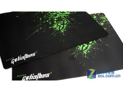

  3.鼠标垫原因不容小视

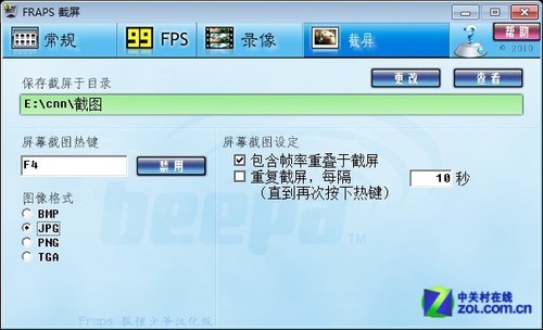

  还有是否因游戏帧数过低所导致鼠标移动变慢的因素,因为当游戏帧数过低时,鼠标移动轨迹无法及时从屏幕上显示出来。尤其是在团战的时候,由于屏幕上人物众多,施放技能效果复杂,如果硬件配置无法胜任,导致游戏帧数过低,这时鼠标指针移动轨迹会变得略为飘忽,无法与玩家手掌操作鼠标速度同步,造成鼠标速度变慢的现象发生。

  使用Fraps软件 可对游戏帧数进行实时监控

  开启Fraps软件后 左上角黄色数字即为游戏实时帧数
  这种情况下,玩家可以安装Fraps软件,来对游戏的实时帧数进行监测。如果大规模团战时,游戏帧数降低致十几帧甚至个位数的现象经常发生,就需要对游戏画质进行降低调整,以避免因帧数过低对操作流畅感造成影响。建议玩家的画面帧数可以在任何时候都保持在30帧以上较为合理。

  当然,还有一点原因,也有可能出现,就是由于鼠标对成像兼容性所致。如果saoran123网友未使用鼠标垫,或使用了不合格的鼠标垫产品,也会导致鼠标移动速度突然变慢的现象发生,具体表现为当鼠标移动到成像表面的某一特定位置(例如反光率较高的表面),鼠标移动速度会突然变慢,当鼠标移出该特征点时,鼠标移动速度恢复正常。建议saoran123网友购买或更换一块布质鼠标垫产品,以保证鼠标具有良好稳定的表现。
