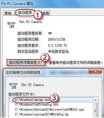

  2、 然后在计算机管理界面双击设备管理器,接着找到图像设备,并且点开。再接着在摄像头设备上鼠标右键选择“属性”。
win7摄像头怎么开?
win7摄像头怎么开?
  3、 此时打开的是驱动程序选项卡,点击“驱动程序详细信息”,那么可以在里面看到.exe文件的详细路径(这个路径一般在windows文件夹下的。)
win7摄像头怎么开?
win7摄像头怎么开?
  4、 大家按照驱动程序文件详细信息里面的路径在系统盘里面找到相应文件,鼠标右键创建快捷方式到电脑桌面上。

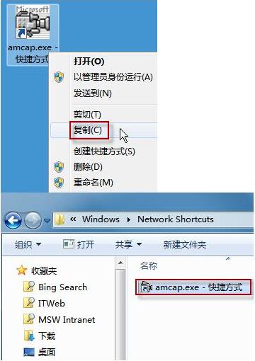

  5、 此时在电脑桌面上已经有一个win7摄像头快捷方式了。那么现在需要的是把这个快捷方式复制到网络位置上。
  打开如下文件夹:
  系统盘:Users用户名AppDataRoamingMicrosoftWindowsNetwork Shortcuts
  比如 C:UsersxiaoyiAppDataRoamingMicrosoftWindows Network Shortcuts (AppData 是隐藏文件夹。如果看不到,请点击“组织”-〉“文件夹和搜索选项”。在“查看”选项卡上点选 “显示隐藏的文件、文件夹和驱动器”。)并且将快捷方式“粘贴”进来。
win7摄像头怎么开?
win7摄像头怎么开?

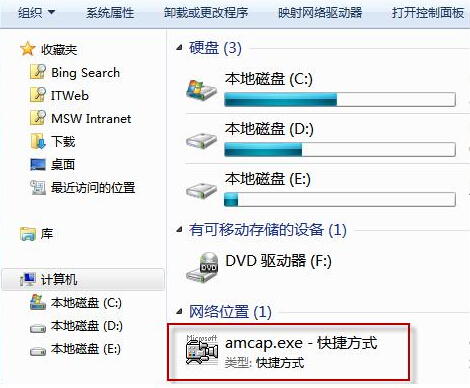

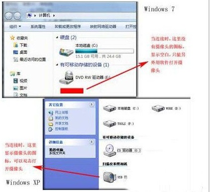

  6、 打开计算机后,大家就可以这个win7摄像头是跟XP系统一样的设置了。
win7摄像头怎么开?
win7摄像头怎么开?
