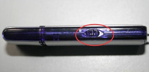

  U盘自身有写保护开关的那种。你要看看是不是写保户开关是不是被打开了。
系统插上U盘提示U盘写保护怎么解决
系统插上U盘提示U盘写保护怎么解决
  系统插上U盘提示U盘写保护怎么解决图1

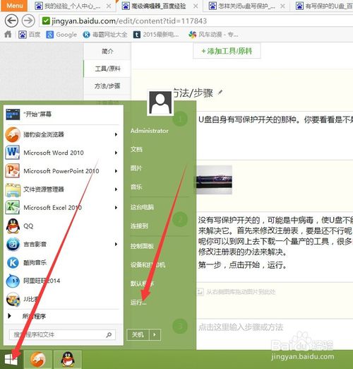

  第一步,将U盘插入电脑。
  点击开始菜单,在右下方的位置,点击运行。
系统插上U盘提示U盘写保护怎么解决
系统插上U盘提示U盘写保护怎么解决
  系统插上U盘提示U盘写保护怎么解决图2

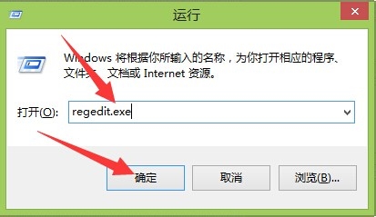

  在弹出的界面中输入:regedit.exe,点击确定。如下图。

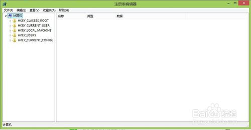

  现在打开的就是注册表喽。

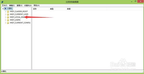

  现在点击注册表中如下图所的一项。
系统插上U盘提示U盘写保护怎么解决
系统插上U盘提示U盘写保护怎么解决
  系统插上U盘提示U盘写保护怎么解决图5

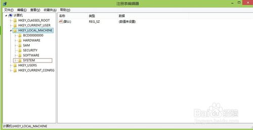

  打到如下图所示的一项。打开它。
系统插上U盘提示U盘写保护怎么解决
系统插上U盘提示U盘写保护怎么解决
  系统插上U盘提示U盘写保护怎么解决图6

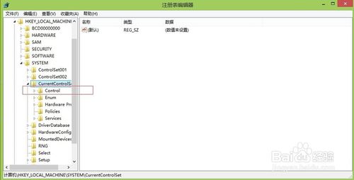

  再打到如图所示的一项。并打开它。
系统插上U盘提示U盘写保护怎么解决
系统插上U盘提示U盘写保护怎么解决
  系统插上U盘提示U盘写保护怎么解决图7

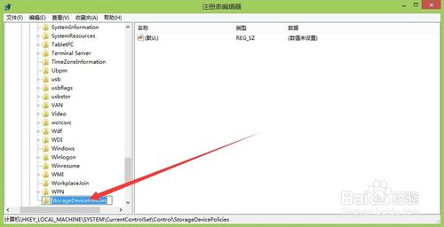

  然后现打到如下图所示的一项,打开它。看看里面有没有StorageDevicePolicies这一项。没有就新建它。
系统插上U盘提示U盘写保护怎么解决
系统插上U盘提示U盘写保护怎么解决
  系统插上U盘提示U盘写保护怎么解决图8

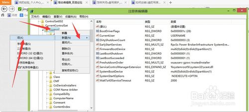

  在control上右键,新建项。将新键的项命名为:StorageDevicePolicies。
系统插上U盘提示U盘写保护怎么解决
系统插上U盘提示U盘写保护怎么解决
  系统插上U盘提示U盘写保护怎么解决图9
系统插上U盘提示U盘写保护怎么解决
系统插上U盘提示U盘写保护怎么解决
  系统插上U盘提示U盘写保护怎么解决图10

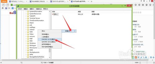

  现在在右边新建一个Dord值,如下图:

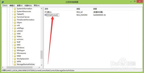

  将它命名为:WriteProtect。如下图:

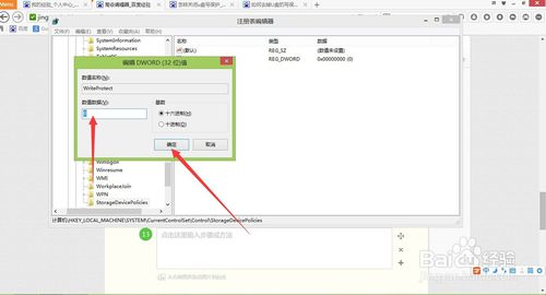

  双击它,将如下所示的值改为0,现在直接退出,重新启动电脑,这样一般能解决问题,然后就可以通过U盘完成系统下载安装了。
