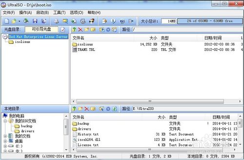

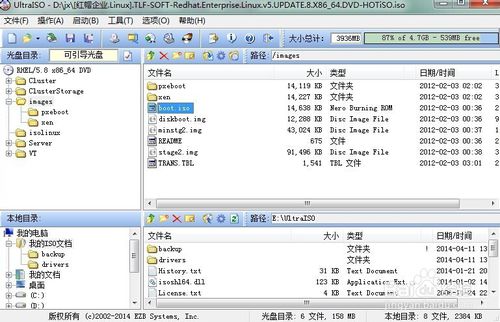

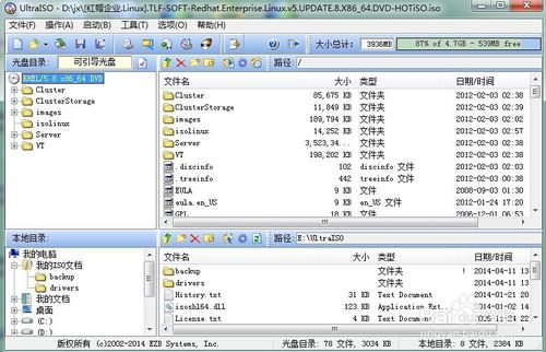

  首先我们把镜像用 UltraISO 这款软件打开,就跟xp系统重装一样。
用u盘安装redhat的详细步骤分享
用u盘安装redhat的详细步骤分享
  用u盘安装redhat图文教程图1
用u盘安装redhat的详细步骤分享
用u盘安装redhat的详细步骤分享
  用u盘安装redhat图文教程图2
  打开之后依次点击左侧的 images 再点击右侧的 boot.iso 再选中boot.iso右键提取 把该文件提取到一个任意地方。

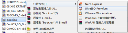

  提取完毕后,关闭所有的 UltraISO ,然后用 UltraISO 打开提取出来的boot.iso 你会看见下图的文件,就算是正确的。

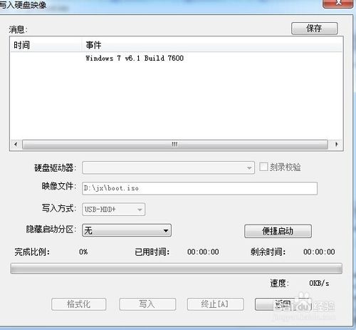

  然后点击 UltraISO 上方的“启动”--“写入硬盘映像”然后会看到下图。直接写入即可。(由于本人U盘已经做好就不再次写入了)

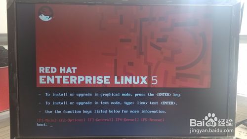

  下面开始安装。这个怎么U盘启动就看各位的服务器品牌以及设置了。总之选中U盘启动。然后到了这步,回车。

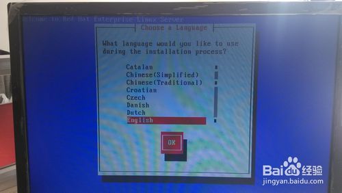

  选择语言。我默认全部为英文。

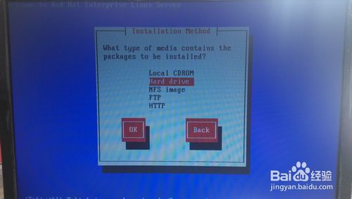

  选择启动项,这里我们U盘要选择第二个。第一个是光驱。
用u盘安装redhat的详细步骤分享
用u盘安装redhat的详细步骤分享
  用u盘安装redhat图文教程图12

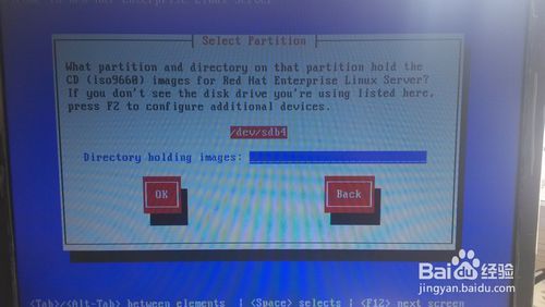

  选择引导设备。我们这里选择U盘的目录。一般机器会默认为U盘,如果没有默认,大家就选择以 sdb 字样的设备,sdb代表U盘,sda代表硬盘。选好后,点OK.

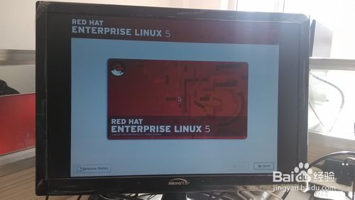

  然后稍微一等待 就到了欢迎界面了。点击next

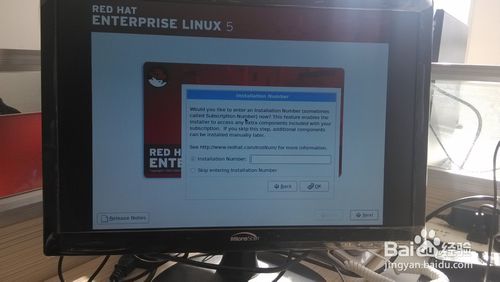

  然后要求输入序列号。这个嘛,怕抄水,各位自己百度。肯定有。在此鼓励正版。

  然后 YES

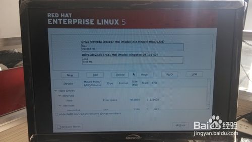

  在这里选择分区方式,我们选择手动分区。
  Create custom layout
用u盘安装redhat的详细步骤分享
用u盘安装redhat的详细步骤分享
  用u盘安装redhat图文教程图17

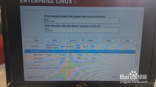

  在这里大家新建自己所需要的分区方式。我自己的分区为下图。继续下一步,

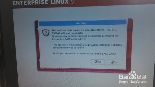

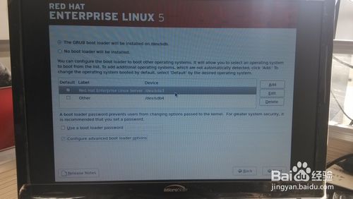

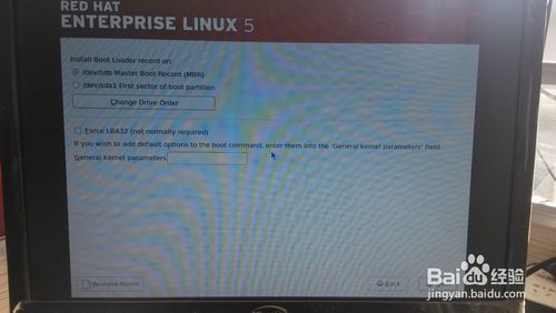

  此步骤很重要,这里选择引导位置,不能默认,默认的话是U盘启动,不插U盘启动不了。所以把下面的
  Configure advanced boot loader options
  挑上勾。next
用u盘安装redhat的详细步骤分享
用u盘安装redhat的详细步骤分享
  用u盘安装redhat图文教程图20

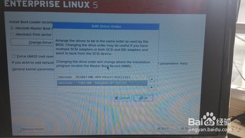

  点击
  Change drlve order
用u盘安装redhat的详细步骤分享
用u盘安装redhat的详细步骤分享
  用u盘安装redhat图文教程图21
  进入该页面点击右侧的上下箭头,把硬盘调整到最上面,OK。就可以了,这样引导就是硬盘了。

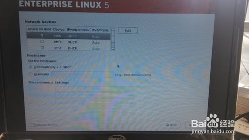

  这里可以配置网络,我默认不配置,直接next 。如果各位有需要可以直接配置。也可以进入系统在配置。看各位想怎么方便了。

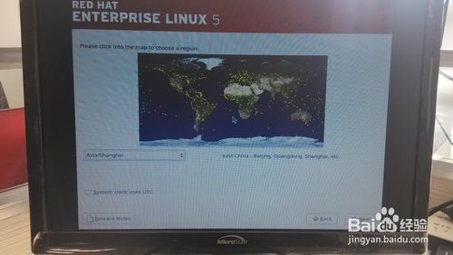

  设置一个时区,我们选择上海

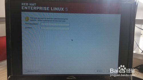

  设置一个密码

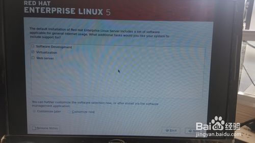

  在这里可以定制你的系统是什么类型,看各位的实际需求了,我这里就默认配置了。next

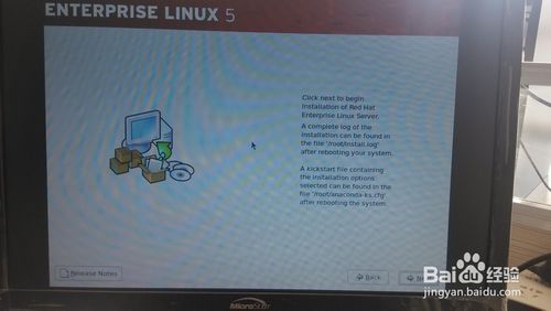

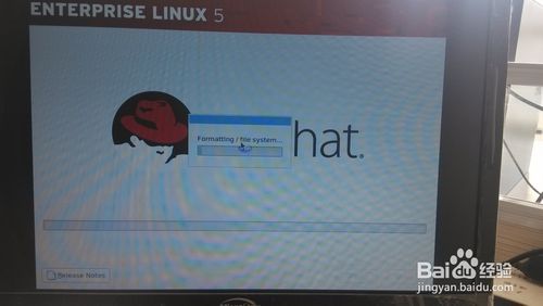

  然后直接下一步就可以了,耐心等待。

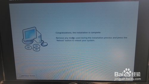

  点击 reboot 。至此全部安装完毕。
