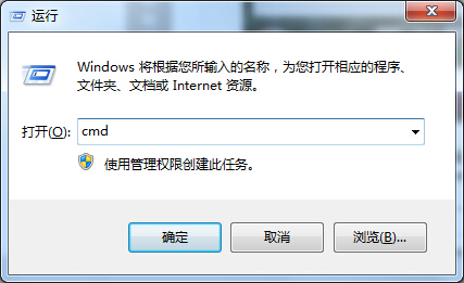

1、 win+r快捷键打开运行窗口后输入cmd,点击确定

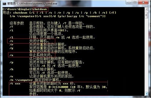

2、 如果你对代码不熟,可以在cmd出口里面输入“shutdown”进行查看shutdown命令用法及参数。附几个比较常用且比较重要的。
shutdown参数
-s:表示关闭计算机
-r:表示关闭并重启计算机
-t:表示时间,以秒为单位(一小时则用 -t 3600)
-a:表示终止系统关闭

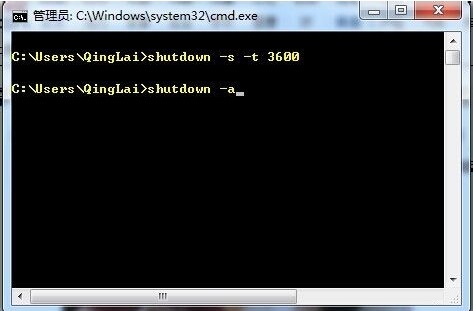

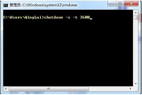

3、 这里测试一小时后关机为例,那么则是输入:shutdown -s -t 3600,要注意是有空格的。3600是一小时的秒钟数,因为电脑系统记忆关机时间时是以秒计算的。所以我们要将小时换算为秒

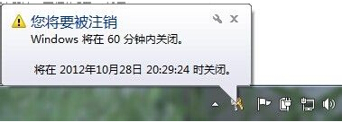

4、 输入回车后,则是会在右下角有个提示关机任务提醒出来。
5、 假如需要取消关机的话,那么可以在cmd窗口里面输入:shutdown –a。具体的可看:取消自动关机命令
6、 进行取消任务后,同样的也是会在桌面有下角会有相应的提示信息出来。
