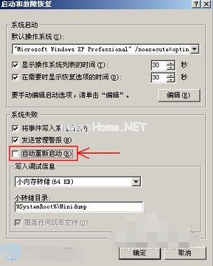

第一步:右键点击“我的电脑”然后选择“属性”,在“系统属性”对话框中选择“高级”选项,
点击下方“启动和故障恢复”的“设置”,
在弹出的“启动和故障恢复”对话框中,将“自动重新启动”前面的勾取消掉,
点击“确定”退出;
电脑关机后自动重启是什么原因(图1)

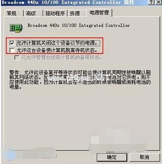

第三步:打开“网上邻居”,右键点击“本地连接”选择“属性”,
在“常规”选项卡上部点击“配置(C)”然后选择“电源管理”
在“允许计算机关闭这个设备以节约电源”打上勾,去掉“允许这台设备使计算机脱离待机状态”前面的勾选点击“确定”退出。
电脑关机后自动重启是什么原因(图3)
