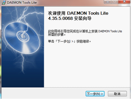

  第一步、我们要在原来系统上安装虚拟光驱。双击安装文件,会弹出安装程序的对话框,点击确定。
windows7虚拟光驱使用方法图1

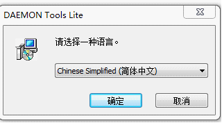

  第二步、
windows7虚拟光驱使用方法图2

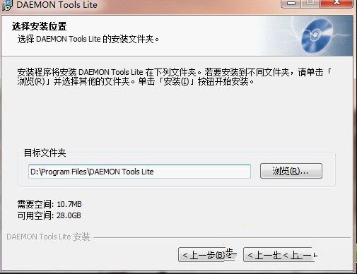

  第四步、接下来很重要,软件默认是安装到C盘的。我们要更改一下,因为我们要将win7安装到C盘的,安装的时候C盘的东西就不能用了,虚拟光驱也就不干活了。所以我们要改到D盘或其他盘。我就把程序装到D盘了。
windows7虚拟光驱使用方法图4
  (一个很好的习惯就是安装程序的时候都尽量不放到C盘去,这样可以保持C盘一直有足够的空间,不会拖慢系统速度)
windows7虚拟光驱使用方法图5
  点击安装,然后等待。中间可能提示开机启动、修改浏览器插件等等,确定就好了。   安装的过程需要重启一下,安装程序会自动分配一个地址给虚拟光驱,重启以后就装好了。   如果没有出现问题,那么第一步就完成了。

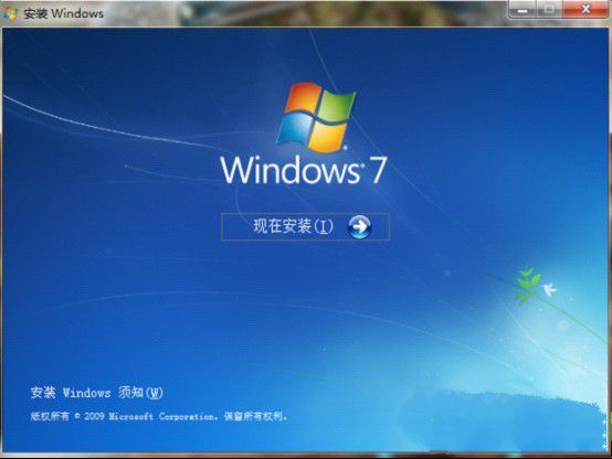

  第七步、选择——运行 setup.exe   就会弹出win7的安装界面了
windows7虚拟光驱使用方法图9
