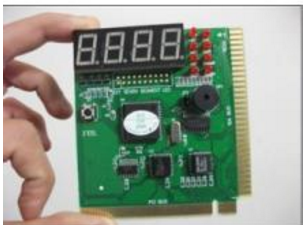

电脑主板检测卡代码大全分享
发表于 2023-2-10 06:37:28 | 显示全部楼层 |阅读模式 来自 LAN
  电脑主板检测卡代码有哪些呢?相信有很多用户不清楚,当电脑主板出了故障,就需要使用到主板检测卡代码,针对这一问题,本篇带来了详细的电脑主板检测卡代码大全分享,分享给大家,感兴趣的用户继续看下去吧,希望对你有帮助。
