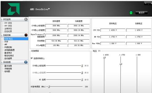

打开之后的界面是这样的
cpu超频图-1
如果打不开,或者打开之后没有任何数据,只能说明您的主板不支持了,如果可以正常打开,就继续往下看
点击左边 “性能控制”菜单里面的 时钟/电压,鼠标单击它出现下面的界面
cpu图-2
左上角的目标速度就是 你CPU现在的频率,我们的目的就是改变他,让他突破原有的频率,怎么修改呢?继续往下看
在左下角这半面有一个 时钟频率的框框
框框里面有一个HT参考频率,这个就是CPU的外频,我们需要改变的就是它,鼠标点住哪个滑动框,慢慢移动,一般递增5 递增的值尽可能小,因为毕竟超频对CPU的负荷比较大
增加了HT参考频率的值之后,我们在看目标频率,是不是增加了,这个时候还没有完,我们点击右下角的应用,界面会卡一会,如果超频的频率太高,就会电脑直接重启,所以超频的频率要慢慢增加,确定CPU可以承受,在慢慢增加频率
点击应用之后,在点击确定就完工了。
