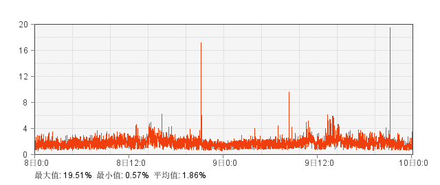

  9、看看是不是Windows XP使用鼠标右键引起CPU占用100%:
  前不久的报到说在资源管理器里面使用鼠标右键会导致CPU资源100%占用,我们来看看出现cpu占用过高的征兆:
  a/在资源管理器里面,当你右键点击一个目录或一个文件,你将有可能出现下面所列问题:
  b/任何文件的拷贝操作在那个时间将有可能停止相应
  c/网络连接速度将显着性的降低
  d/所有的流输入/输出操作例如使用Windows Media Player听音乐将有可能是音乐失真成因:
  e/当你在资源管理器里面右键点击一个文件或目录的时候,当快捷菜单显示的时候,CPU占用率将增加到100%,当你关闭快捷菜单的时候才返回正常水平。
cpu占用过高怎么办
cpu占用过高怎么办
  解决方法:
  方法一:关闭“为菜单和工具提示使用过渡效果”
  1、点击“开始”--“控制面板”
  2、在“控制面板”里面双击“显示”
  3、在“显示”属性里面点击“外观”标签页
  4、在“外观”标签页里面点击“效果”
  5、在“效果”对话框里面,清除“为菜单和工具提示使用过渡效果”前面的复选框接着点击两次“确定”按钮。
  方法二:在使用鼠标右键点击文件或目录的时候先使用鼠标左键选择你的目标文件或目录。然后再使用鼠标右键弹出快捷菜单。
