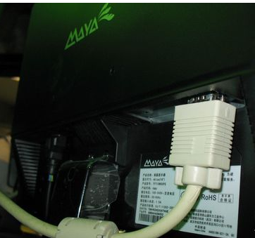

连接电脑主机和显示器的数据线存在质量问题或接触不良。
有时会由于移动电脑桌或电脑的过程中导致数据线连接部分变松动或被强力拉伸,使之接触不良而产生屏幕花屏现象,对此,重新插拔数据线

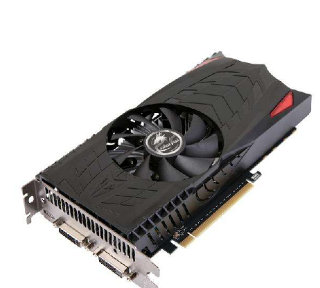

显卡出现质量问题。
由于显卡出现质量问题是电脑屏幕产生花屏现象的主要原因。对此一方面检查电脑机箱内显卡是否插接稳固,同时还应时常清理机箱内部的灰尘,尽量让电脑工作在一个无尘环境下。

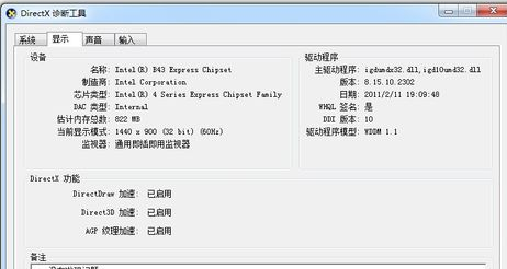

显卡驱动未能正确安装。
如果显卡驱动安装不正确,通常会导致整个屏幕的颜色不正常,且屏幕的分辨率也很低,同时在拖动窗口时也会呈现晃动的情况,对此就需要更新安装最新版本的显卡驱动即可解决问题。
