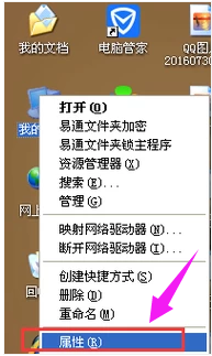

1,鼠标右键点击桌面上的“我的电脑”图标,菜单栏选择“属性”。

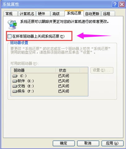

2,弹出“系统属性”对话框后,将界面切换到“系统还原”选项卡。取消勾选“在所有驱动器上关闭系统还原”项,将不需要做还原操作的分区关掉还原

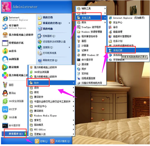

1,依次点击开始——>所有程序——>附件——>系统工具——>系统还原。

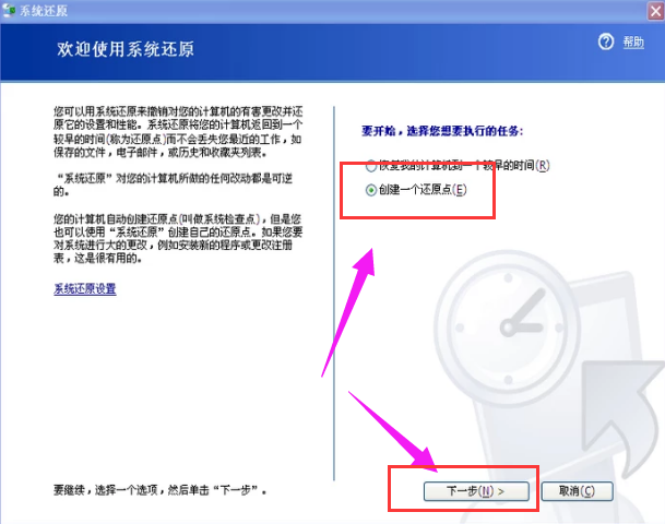

2,打开“欢迎使用系统还原”对话框选“创建一个还原点”,点击“下一步”。

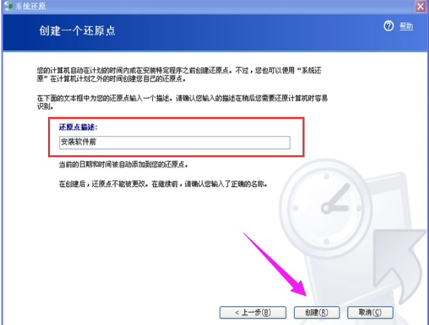

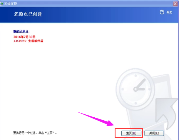

3,打开“创建一个还原点”对话框,在“还原描述点”文本框中,输入用来识别还原点的名称,如输入“安装软件前”,点击“创建”按钮。
4,出现“还原点已创建”对话框。创建好后就可以使用系统还原了,直接点击“主页”按钮返回主界面。

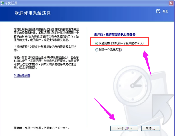

5,选“恢复我的计算机到一个较早的时间”,下一步。

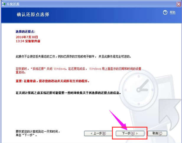

6,打开“选择一个还原点”对话框,点击刚创建的还原点,点击下一步。
7,此时点击下一步,系统会进行还原。
