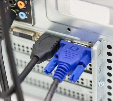

我们先认识一下连接线,不同的接口需要对应的连接线

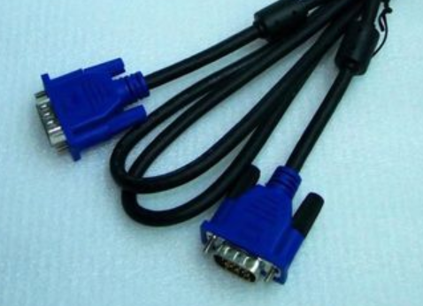

下图为VGA线

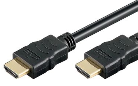

下图为HDMI线

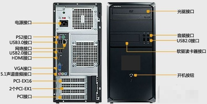

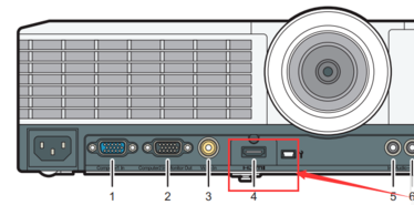

1、一头插在投影仪后面的HDMI接口(图中红框部分)
2、一头插在你台式机后面的HDMI接口上。

VGA线连接方法
1、找到投影仪VGA Computer1 In 端口,并将其中VGA线一头插入,上好螺丝。
2、另一头播在显卡上的输出接口上(VGA)上,可独显,也可以集成,只能二选一

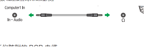

3、如果使用VGA连接投影仪,音频播放需要投影仪来当音箱,需要使用一根3.5厘米的 单音频 线连接台式机和投影仪。

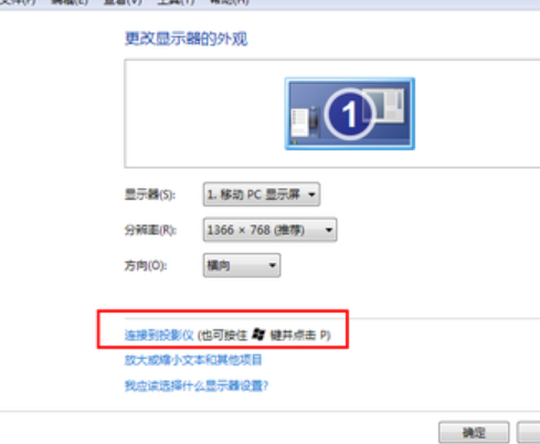

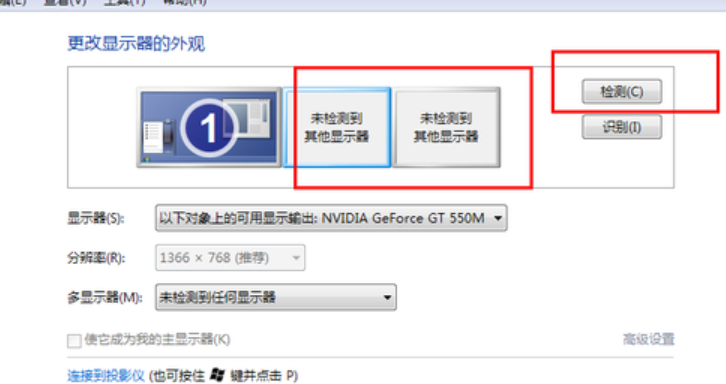

2、我右击桌面空白处,打开屏幕分辨率选项,点击“连接到投影仪”
3、我们就打开了相关的设置选项。需要我们注意的是,我们可以使用快捷键进行操作,按下微软徽标键以及P键,即可快速开启投影仪显示的有关设置。

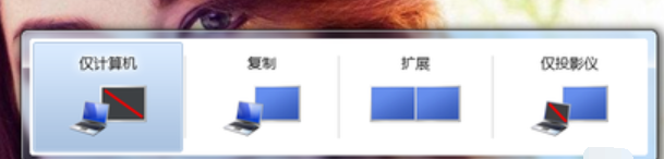

4、如果我们选择“仅计算机”意思是投影仪上将不会显示图像,计算机将不会输出图像到投影仪;如果我们选择“仅投影仪”,那么计算机将会关闭自己的显示器上的图像输出,在某种情况下有利于节能。至于复制,是投影仪和电脑上的分辨率显示输出是完全一致的;还有一个拓展功能,我们可以将一个显示器上的图像输出放到两个显示器上,也可以对这两个不同的显示器进行不同的分辨率调节,需要我们自己根据实际需要进行调节。
