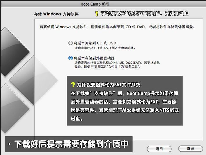

  1.进入mac系统,打开Book Camp。因为没有光驱的原因,该程序会让你们将需要的驱动都被保存到一个文件夹中,建议保存到保存到你的U盘或者移动硬盘。如图一
  苹果安装xp系统的方法图一

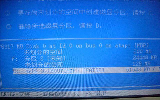

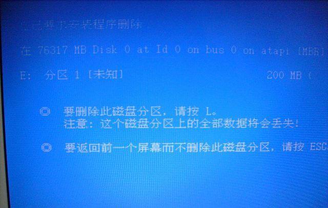

  4.在这里我们可以看到一个200M的多于空间,我们按键盘上的L键删除即可。如图四
  苹果安装xp系统的方法图四
  5.接着,把BOOTCAMP 分区也删除,道理同删除200M多于空间。如图五
  苹果安装xp系统的方法图五

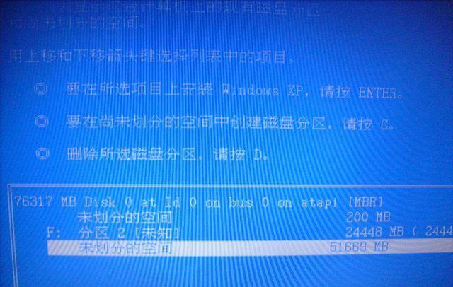

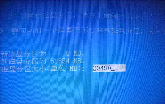

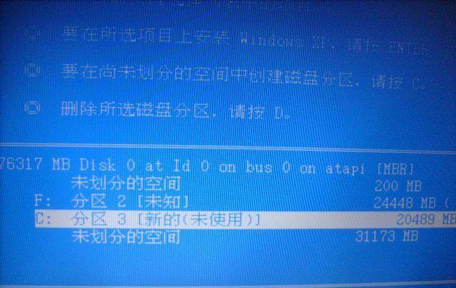

  6.删除200M和BOOTCAMP 分区后,现在只显示一个苹果分区和2个未分配分区了,这里我们将较大的一个未分配空间进行分区,使其成为xp系统的主分区。小编这里分配的是20G容量。如图六、图七
  苹果安装xp系统的方法图六
  苹果安装xp系统的方法图七
  7.苹果电脑装xp系统的主分区分配完毕后,我们选择这个20G容量空间安装XP系统即可。如图八
 苹果安装xp系统的方法图八

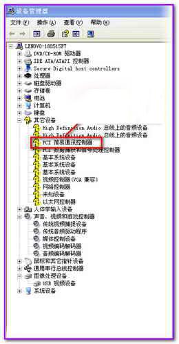

  8.xp系统安装完毕后,进入XP系统桌面。打开设备管理器,查看xp系统驱动是否完整。在这里我们可以看到xp系统有很多驱动没有打上。如图九
  苹果安装xp系统的方法图九

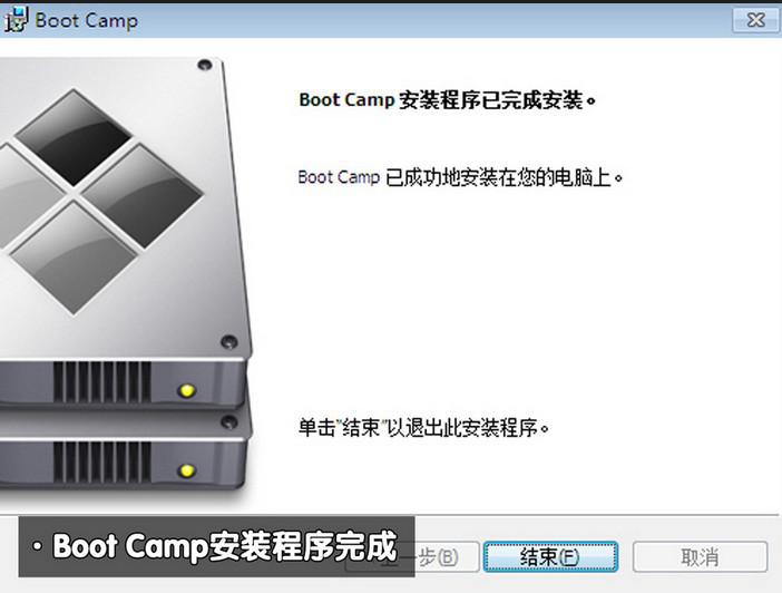

  9.将事先备份好的U盘插入电脑,双击U盘中的Boot Camp程序。这是Boot Camp会自动安装苹果电脑xp系统驱动,一段时间的等待后,驱动更新完成。如图十、十一
 苹果安装xp系统的方法图十
  苹果安装xp系统的方法图十一

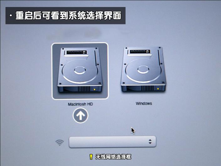

  10.重启电脑,在键盘上按住"option"键我们可以看到苹果系统和xp系统,通过键盘的左右键选择右侧的xp系统进入。如图十二
 苹果安装xp系统的方法图十二

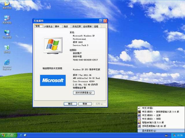

  11.到此,苹果电脑系统重做xp系统结束。附:winxp sp3 激活。如十三
  苹果安装xp系统的方法图十三
