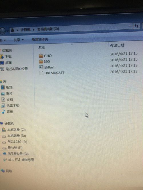

  1.下载好所匹配的BIOS文件,可见三个文件,其中显示有H81的为此次正主,BIOS程序。
技嘉主板刷bios图文教程图1

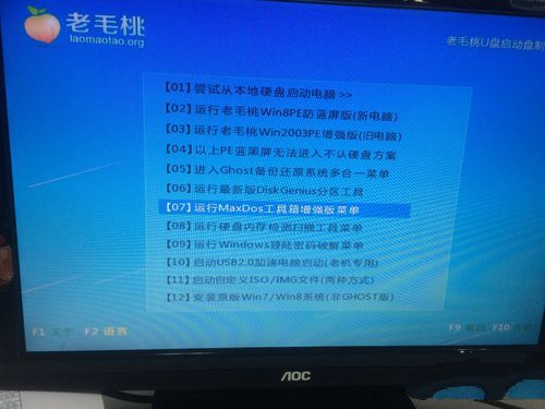

  2.开机F12 PE启动,这里以老毛桃为例。
技嘉主板刷bios图文教程图2

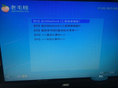

  3.进入Max Dos工具箱,进入最新版工具。
技嘉主板刷bios图文教程图3

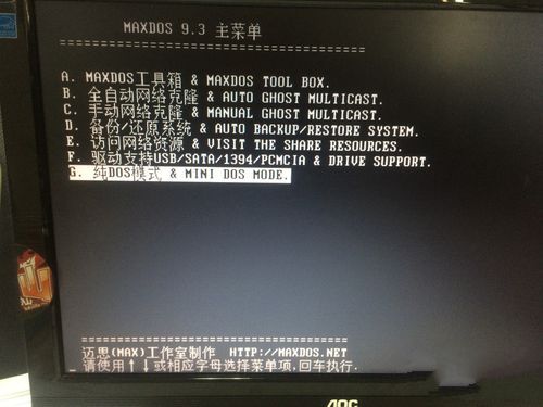

  4.选择纯DOS模式进入。
技嘉主板刷bios图文教程图4

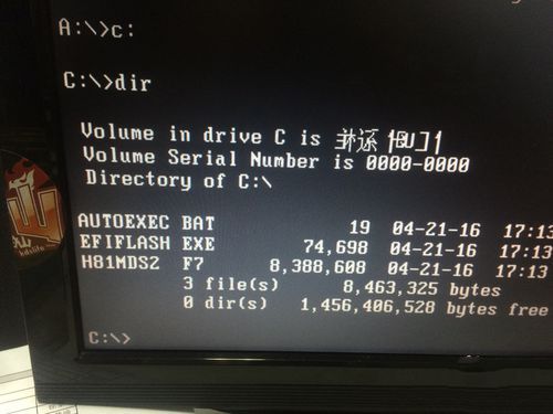

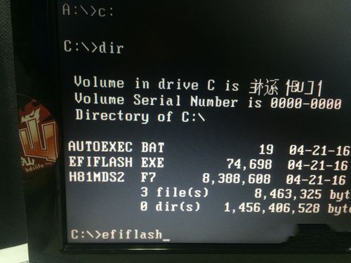

  5.输入【C:】进入C盘,然后输入【dir】显示盘中文件。
技嘉主板刷bios图文教程图5
  6.输入【efiflash】备份BIOS程序。
技嘉主板刷bios图文教程图6

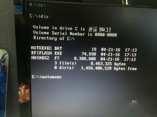

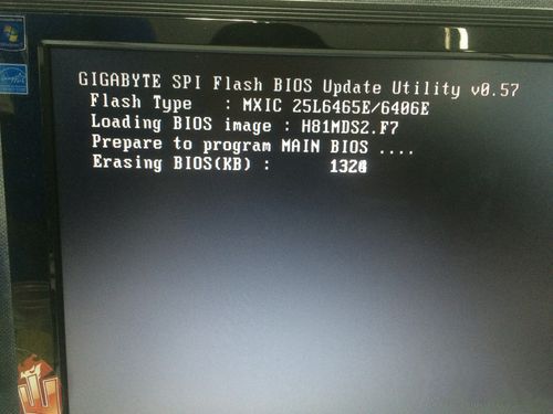

  7.输入【autoexec】批量文件,直接刷新BIOS。
技嘉主板刷bios图文教程图7
  8.进入刷新界面,自动刷新,刷新完成后设备会自动重启几次,无须担心。
技嘉主板刷bios图文教程图8
