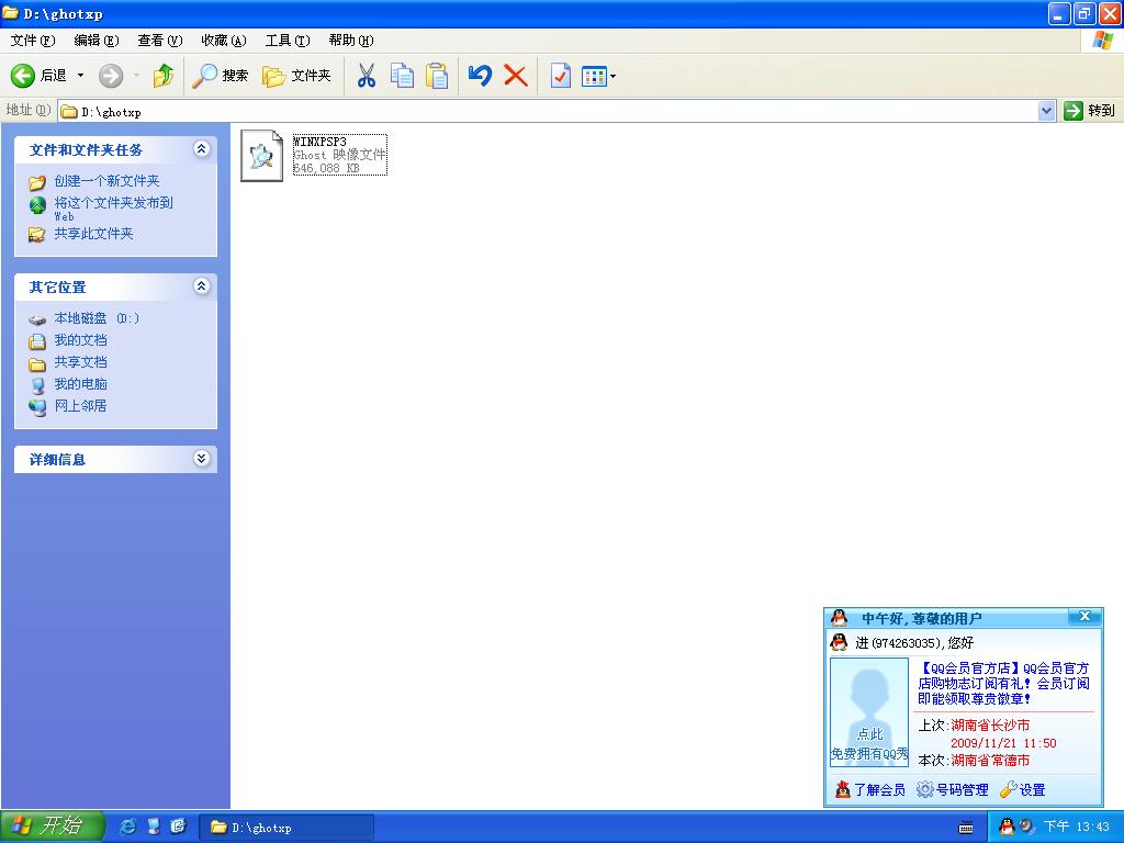

  2、下载GHOST系统ISO文件。下载一个GHOST系统,下载后将其用RAR软件解压缩出来。只保留最大的哪个GHO文件(600多M)如下所示;注意该文件必须放在非系统安装盘,比如,你的系统安装在C盘,哪么这个文件你就可以放在D或E盘。
系统重装windws XP教程
系统重装windws XP教程
系统重装windws XP教程图1

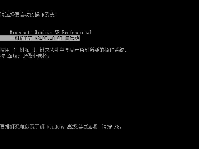

  安装好一键GHOST工具后,请重启电脑,就会在启动的过程中出现如下图的选项,请用上下键操作将光标移到一键GHOST上面,按下回车键。

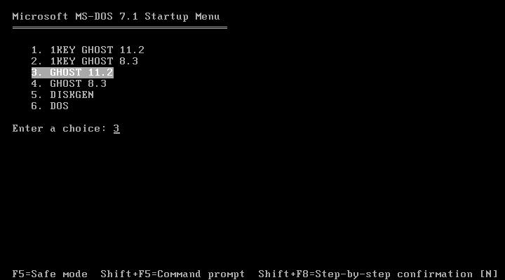

  如下图,出现下面的画面后,用上下链将光标移到3号位,回车就开始启动GHOST11.2了.

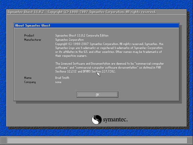

系统重装windws XP教程图3
  如下图,已启动了GHOST系统.用鼠标按OK键进入下一步.或ALT+O也可。

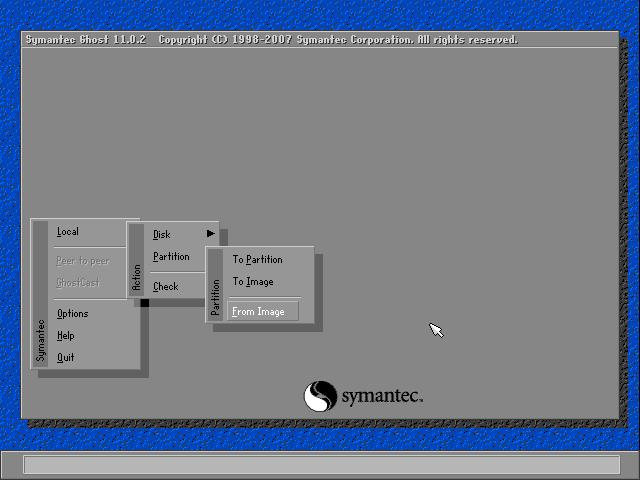

  如下图用链盘上下左右键操作Local--- Parrtitino---From Image 光标停在From Image 这个上面的时候按下回车键。启动GHOST的
  还原功能。

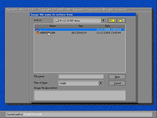

  如下图,操作下面的界面,找到我们刚才下载解压出来的GHO文件并选中,再点打开。
系统重装windws XP教程
系统重装windws XP教程
系统重装windws XP教程图6

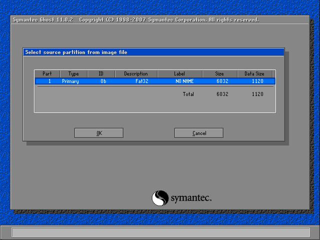

  如下,再点OK
系统重装windws XP教程
系统重装windws XP教程
系统重装windws XP教程图8

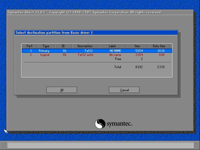

  如下图,请选中要安装的系统盘,看SIZE这一项,通过硬盘大小可以看出你要装在哪个盘。

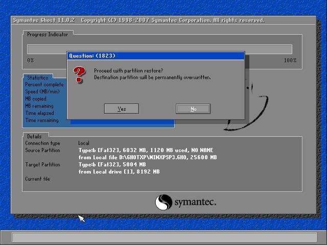

  如下图,点YES开始还原。
系统重装windws XP教程
系统重装windws XP教程
系统重装windws XP教程图10

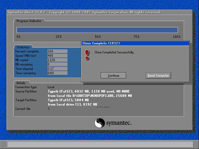

  如下图,还原完毕后会出现如下的对话窗。点Reset Computer 重启计算机。
系统重装windws XP教程
系统重装windws XP教程
系统重装windws XP教程图11
