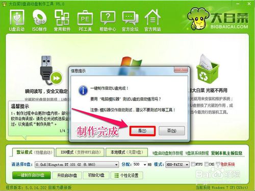

  2,其它选项一般默认,如模式为HDD-FAT32,默认模式(隐藏启动),分配500MB容量。按左下角的“一键制作U盘”,弹出警示框,如果U盘中已经没有重要文件了,按“是”即可。
联想笔记本系统重装图文教程
联想笔记本系统重装图文教程
  联想笔记本系统重装图文教程图2
  3,经过几分钟,就会完成制作,提示是否测试U盘成功与否,可以测试,也可以不测试,建议进去看一下,马上出来,在里面不要动任何功能选项。

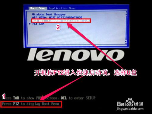

  采用F12快捷启动项进入U盘:
  4,先把大白菜启动U盘插在电脑上,然后开机,进入Logon画面时,按F12键,便会弹出快捷菜单项,选择其中的U盘“USB-HDD: Kingston DataTraceler 3.0”这一项,然后按Enter确定,即可进入大白菜启动U盘。

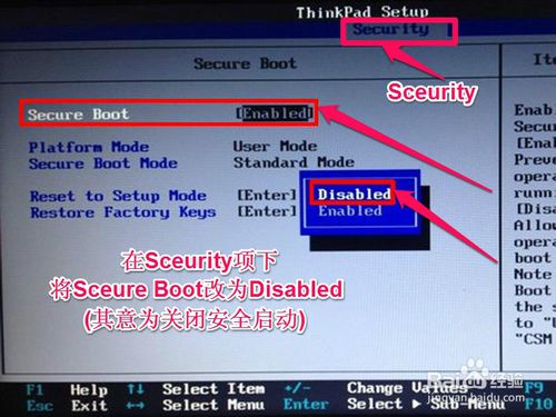

  5,插上启动U盘,打开电脑,按Del进入BIOS,有的联想电脑可能是F10或者为F2进入BOIS。
  进入BIOS后,选择Security这一项,然后在其项下选择“Secure Boot”,将这一项设置为Disabled,意思是关闭此项。
联想笔记本系统重装图文教程
联想笔记本系统重装图文教程
  联想笔记本系统重装图文教程图5

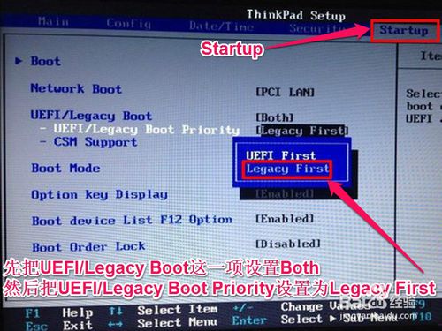

  6,然后再到Startup这一项,有的电脑可能为Boot。
  在其下面将UEFI/Legacy Boot这一项设置为Both。
  然后在UEFI/Legac Boot Priority这一项,设置为Legacy First(传统为先)。
联想笔记本系统重装图文教程
联想笔记本系统重装图文教程
  联想笔记本系统重装图文教程图6

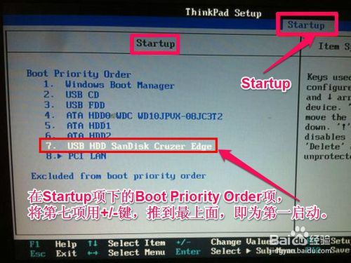

  7,然后再在Boot项下:
  选择Boot项或者有的电脑为Boot Priority Order项。进入其子菜单中。
  将U盘“USB-HDD SanDisk Cruzer Edge”移到最上面,用+或-去移动,U盘就成为了第一启动。
  然后按F10进行保存并退出,重启电脑,即自动进入U盘,就可以装系统了。
联想笔记本系统重装图文教程
联想笔记本系统重装图文教程
  联想笔记本系统重装图文教程图7

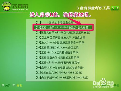

  第三步:安装GhostWin7系统步骤:
  8,跟acer笔记本重装系统一样,进入U盘后,选择U盘菜单中第二项,用PE方式来安装GhostWin7系统。

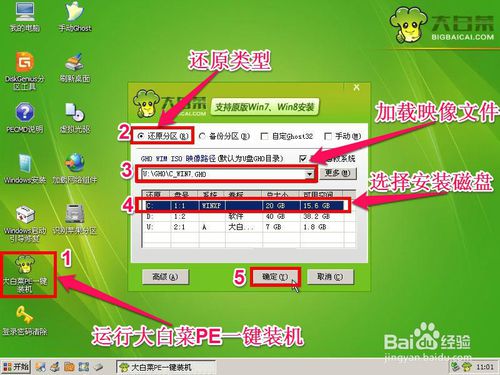

  9,进入PE桌面后,
  一,打开“大白菜PE一键装机”,
  二,在出现的窗口中,先选择“还原分区”,
  三,然后加载U盘中的Win7映像文件,一般会默认加载,如果没有加载,可以手动按“更多”进行加载,
  四,然后选择要安装系统的磁盘分区,一般也会默认为C盘,此时要谨慎操作,要是弄错了,那就惨了,最好以磁盘的大小来判断哪个为C盘,
  五,最后按“开始”装机,

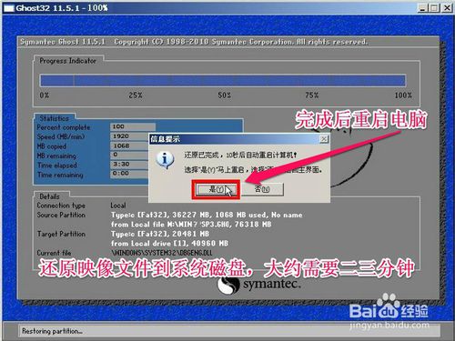

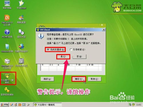

  10,弹出装机前最后一个警告提示框,先勾选“完成后重启”项,如果C盘已没有重要文件,按“是”即可。
联想笔记本系统重装图文教程
联想笔记本系统重装图文教程
  联想笔记本系统重装图文教程图10
  11,还原映像文件到系统盘,大约需要几分钟,等恢复完成后,重启电脑,将进入第二阶段安装。

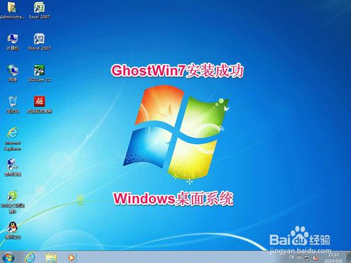

  14,等所有安装过程结束后,进入Windows7系统桌面,整个安装GhostWin7过程就结束了。
