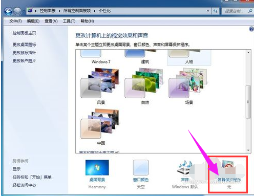

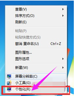

在桌面的空白处,点击右键,出下拉菜单,选择“个性化”
系统黑屏图-1
在右下角,选择“屏幕保护程序”
开机后黑屏图-2

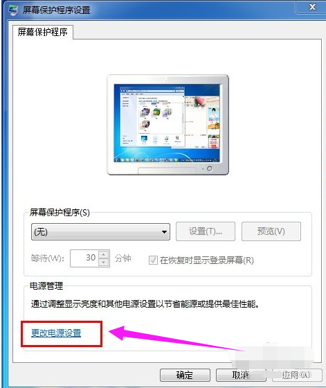

弹出屏幕保护程序设置选项卡,在电源管理处进入电源设置
开机后黑屏图-3

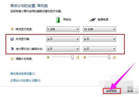

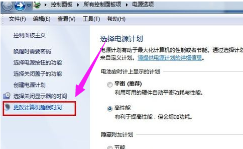

在电源设置里的左边菜单栏,点击“更改计算机睡眠时间”
笔记本图-4
进入设置后,按照图中,将后面的时间都改成“从不”,然后点击“保存修改”
开机后黑屏图-5

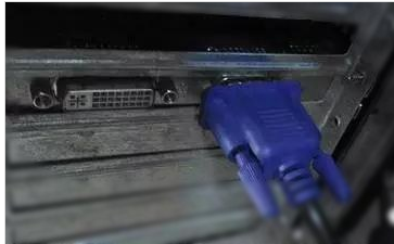

排查显示器,把机箱的显示器VGA/HDMI线拔下来,
三星笔记本图-6
显示器的开关打开,看看屏幕上是否有图标显示,如果有类似下图的小方框在屏幕上游动,说明显示器没有问题。还有就是可以换一个连接线,排查是否连接线出问题。
三星笔记本图-7

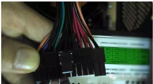

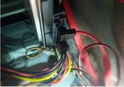

看主机里的电源盒是否出问题导致电脑断电而停止工作。用螺丝刀拧开机箱螺丝,拆开盖子可以看到电源盒。用镊子连接电源24针中的黑绿两根线,看看电源的风扇是否正常运转,正常运转排除电源故障,如果风扇不转或者转速很慢,多半是电源出故障了,换电源。
笔记本图-8

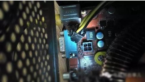

电源的4针插头是否忘插,这种情况多见于电脑清灰后。忘记插入这个4针,电脑黑屏不正常工作。
开机后黑屏图-9

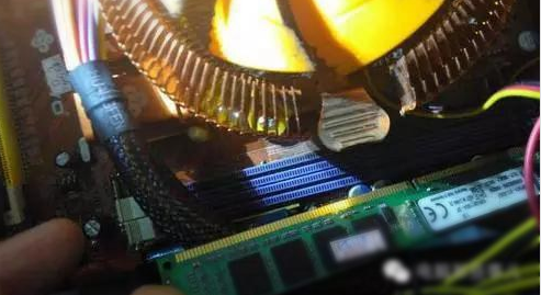

排查内存故障,把内存条取下来用橡皮擦拭金手指,同时用毛刷清理插槽内的灰尘,之后重新插好。看看电脑是否正常开机,如果不行还可以把内存换一个插槽进一步排查。
