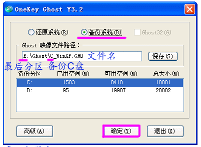

先“备份系统”,点C盘,程序默认备份在最后一个分区下的GHOST文件夹下,点确定。

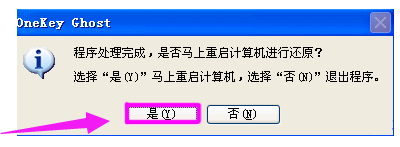

onekey图-2
点“是”,立即启动机器。

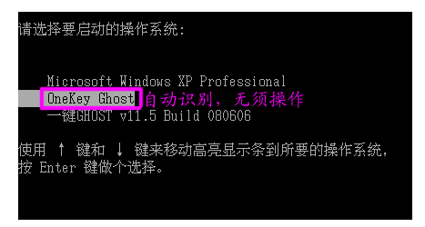

还原系统图-3

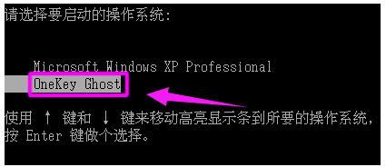

程序默认在onekey ghost启动上,是自动识别,无须操作。

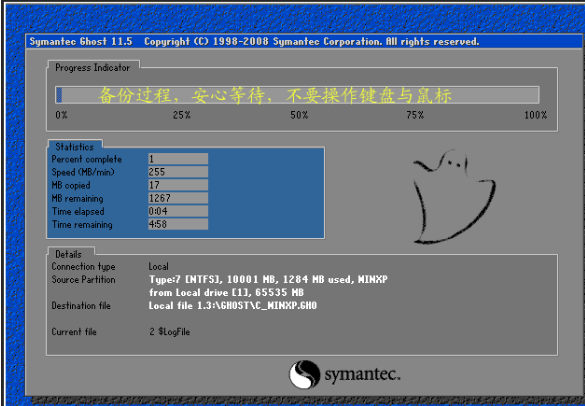

一键还原图-4
备份过程,不要操作键盘与鼠标。

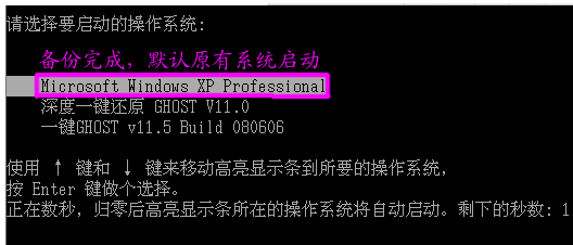

onekey图-5
备份完成,默认原有系统启动,不用操作。

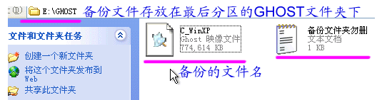

打开最后分区下的GHOST文件夹看到备份的文件。

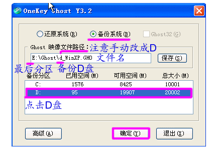

一键还原图-7
备份D盘,注意把原有的C改成D,要不会提示文件存在,是否覆盖。

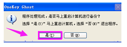

onekey图-8
点:【是】重启电脑,开始备份D盘,过程与备份C是一样的。

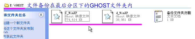

D盘备份也放在最后一个分区下面的GHOST文件夹下,并产生一个文件。
一键图-10

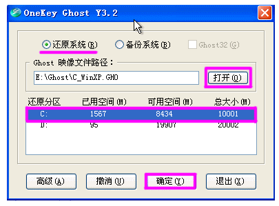

恢复备份:
点“还原系统”
注意:
如果恢复C盘程序默认自动选择的就是C盘备份文件,
如果恢复其它分区,就点“打开”打开最后分区下的GHOST文件夹下的备份文件。
一键还原图-11

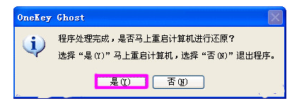

点“是”重启。
还原系统图-12

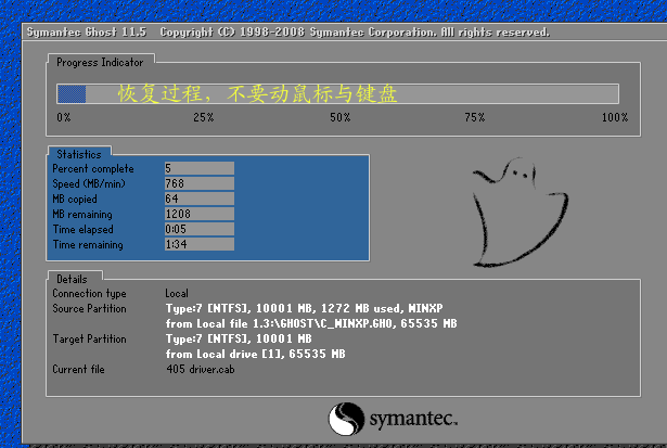

恢复过程,不要动鼠标与键盘。
一键图-14
