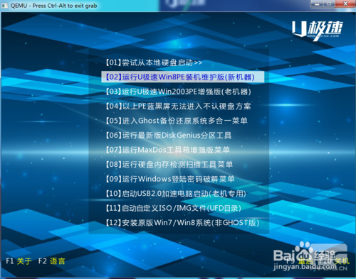

  点击软件右下角的"启动模拟器"进行U盘启动盘的启动测试操作,出现现如图所示界面说明U极速启动盘制作成功,测试完毕后按住"Ctrl+Alt"组合键即可关闭窗口:
三星重装系统方法
三星重装系统方法
三星重装系统方法图2

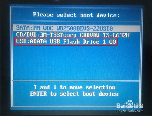

  把制作好的启动U盘插入要重装系统的电脑,开机或者重启,等待屏幕出现戴尔的LOGO标志时,按下启动项快捷键“F12”,进入启动项选择菜单,用方向键选择以“USB”开头的选项,然后按回车键(从U极速U盘启动),如图:
三星重装系统方法
三星重装系统方法
三星重装系统方法图3

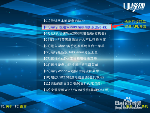

  进入U极速主菜单后,选择“【02】运行U极速win8PE装机维护版(新机器)”,如图所示:
三星重装系统方法
三星重装系统方法
三星重装系统方法图4

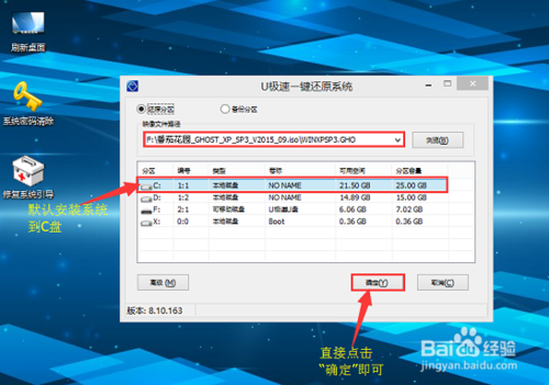

  进入PE系统桌面后,会自行弹出PE系统自带的系统安装工具"U极速一键还原系统",装机工具会自动加载Windows系统镜像的安装文件,我们只要选择安装系统的磁盘分区C盘,接着点击"确定"按键,如图所示:
三星重装系统方法
三星重装系统方法
三星重装系统方法图5
  在接下来依次出现的两个窗口中,分别选择”确定“和”是“。

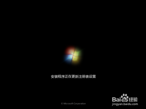

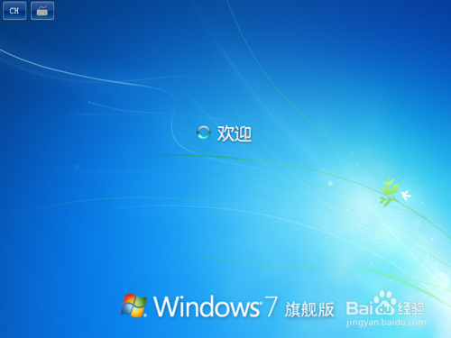

  完成上述操作后,电脑会自动重启,电脑重启时马上把U盘从电脑USB接口拔出(否则会安装失败)。后续的系统安装会自动进行,直至完成后续设置就能进入win7系统,如图所示:
三星重装系统方法
三星重装系统方法
三星重装系统方法图6
三星重装系统方法
三星重装系统方法
三星重装系统方法图7
