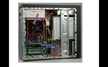

原因二:主板上的内存条接触不良导致无法正常读取开机,当然,显卡也有可能
解决方法:拔下内存条,擦拭金手指的地方,然后再按原状插回
电脑无限重启图-2
原因三:主机上的CPU风扇或者散热器出问题或者松了,造成电脑温度超标,继而造成电脑的自动重启
解决方法:检修CPU风扇和散热器,如果是硬件坏了就更换,安装松了就重新安装好
电脑无限重启图-3
