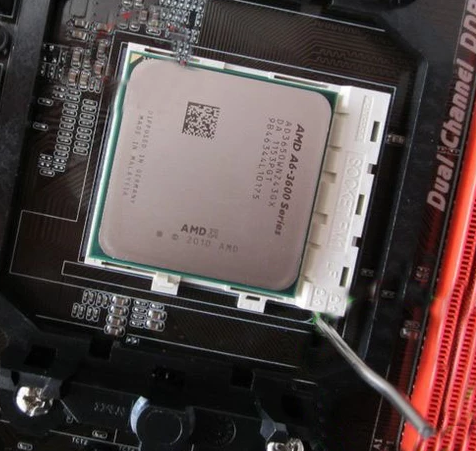

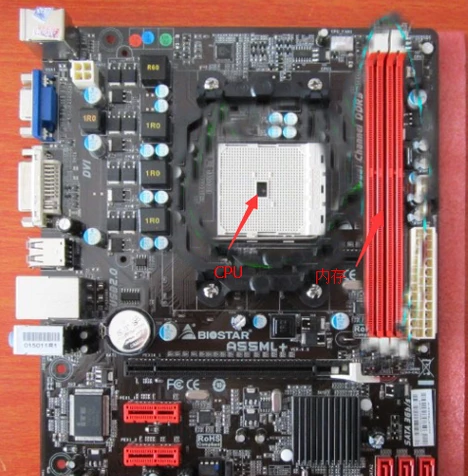

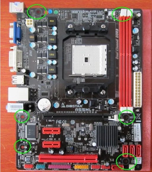

中间的插座是安装CPU的,旁边的红槽是安装内存的。
电脑图-1

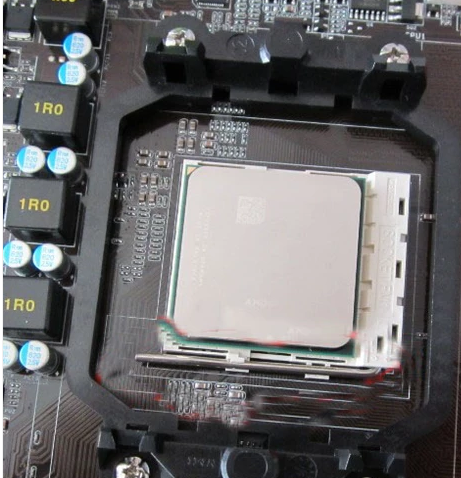

安装CPU最好用钢棍来放置,顺着缝隙放进去。
电脑图-2
放置好后将钢棍压下去。
台式图-3

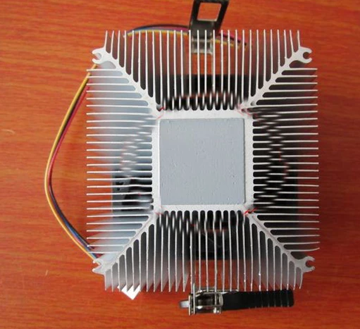

安装好CPU后将散热器直接卡上去。
台式图-4
接下来就是将内存条按装到红槽中,如果按不下去说明反了,将内存条换个方向再放下去。
台式电脑图-5
安装好后用螺丝固定CPU和内存。一般螺丝的位置都是固定的。
电脑图-6

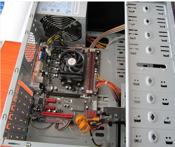

接下来安装主板,在安装主板前我们要确定好线的走势,各种用途的线要按一定顺序分开放置,避免缠绕在一起,放线位置不固定。
台式电脑图-7

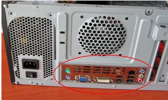

线确定好后将主板后面的铁楼板安上,然后再将主板的后面接口对应铁档板放在主板上
台式电脑图-8

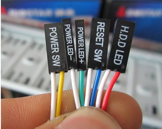

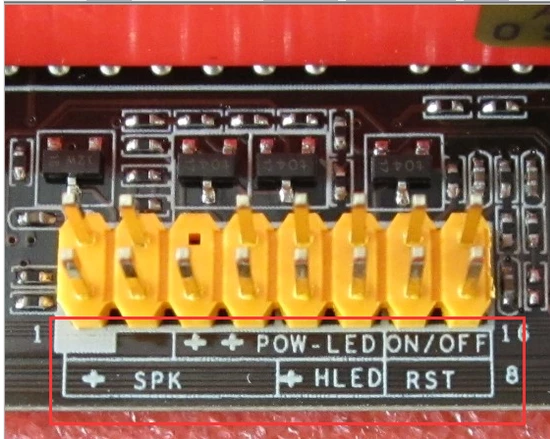

接下来就是插线了,每个控制线上都标有自己的名字或简称,不同品牌的电脑标注不同。
台式图-9
将那些控制线分别对应主板上的接口插进去,插之前注意看主板上的标注,哪边为正哪边为负。
电脑图-10

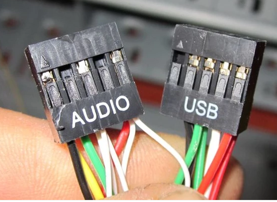

接下来把音频和USB的线也插上,一般在主板侧面。
台式图-11

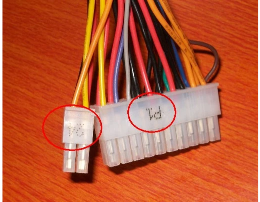

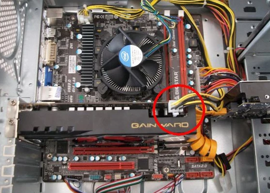

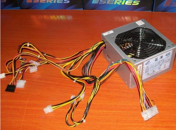

接下来就是截电源了。电源线按顺序分为4组,从上到下依次为串口设备供电、独立显卡外接供电、CPU独立供电、主板供电。
电脑图-12
每个接线头上也有标号。需要插在主板对应的标号上。
台式电脑图-13
按标注将线全部对应插好,注意插线时需要注意线的摆放,以免缠绕。
