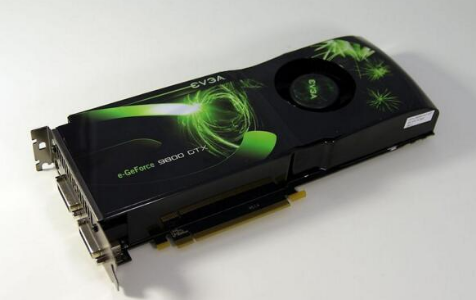

1、检查电脑部件是否安插入牢靠

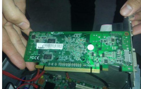

检查显示器电缆是否牢固的插入到了主机接口处,再检查显卡和主板I/O插槽之间接触是否良好。另外,还可以将显卡取下,重新安插一次,确保安插到位,接触良好。

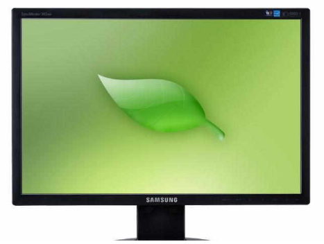

2、确认显示器是否损坏
要是显示器和显卡都安装没问题,那么可以换一台确认正常的显示器试下,要是电脑开机不出现黑屏的话,那么可以就是显示器损坏了。

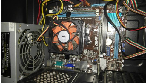

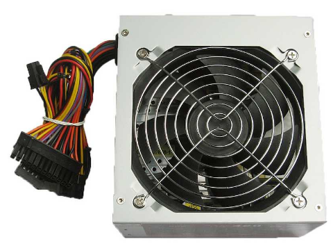

3、确认风扇是否有问题
要是显示器没坏,那么检查cpu风扇是否运转。可以用万用表测量电压输出是否正常为±12V、±15V,要是不正常可以换一个电源试试。
开机黑屏图-3

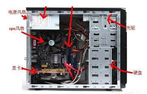

4、检测CPU、显卡和内存条
如果还是不行,那么可以把cpu、显卡、内存条之外的所有组件取下,然后加电启动电脑。要是内存有问题、会有报警声;要不是内存原因,可以换一个正常的CPU,开机重新检测。如果还是出现黑屏,那么只能还主板了。

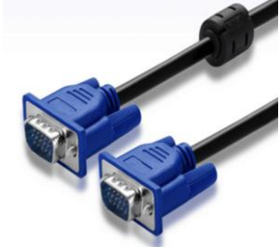

1、排查显示器,把机箱显示器VGA/HDMI线拔下来,显示器开关打开,看屏幕上是否有图标显示,如果有小方框在屏幕上游动,说明显示器没有问题。另外,可以换一个连接线,排查是否连接线出问题。

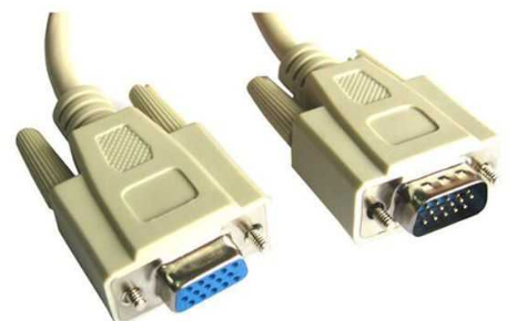

2、看主机电源盒是否有问题导致电脑断电而停止工作,用镊子连接电源24针中的黑绿两根线,看电源风扇是否正常运转,正常运转排出电源故障,要是风扇不转或者转速慢,那么可能是电源出故障了,换电源。

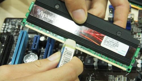

4、把内存取下用橡皮擦拭,还可以用毛刷清理插槽内的灰尘,然后重新插好,看电脑是否正常开机,要是不行可以把内存换一个插槽进一步排查。
电脑开机黑屏图-8

6、检查显卡,把显卡取下,擦拭金手指和插槽,如果是独立显卡的电脑,连接线要和独立显卡连接否则连接到集成显卡上也会导致电脑不开机的。
