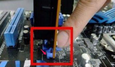

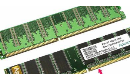

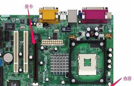

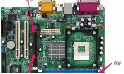

2.从电脑主板上取下内存和显卡。取出内存时,将内存的扣子折断到两侧,然后将内存向上拉。

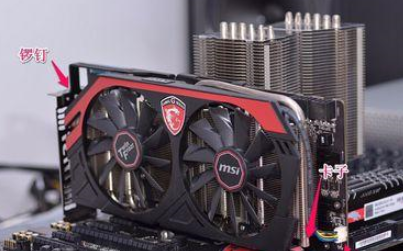

3.取显卡时,先拧下显卡安装在机箱后面的锣钉,拔下显卡的电源线,然后向上拉显卡(注意显卡右侧还有一个卡)。
4.用少量无水酒精(含乙醇99.9%)清洗内存和显卡的插槽,放置一段时间或用吹风机吹干。
5.用橡皮擦擦擦卡的金手指。

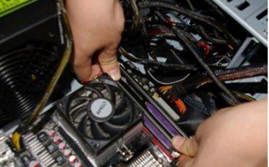

6.安装内存.显卡。

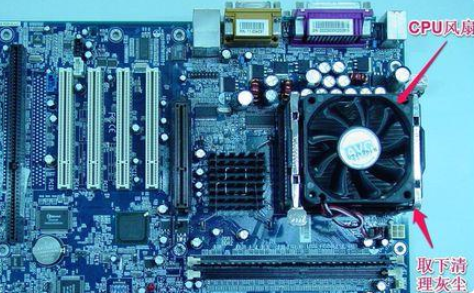

7.同时,我们清理CPU风扇的灰尘。
