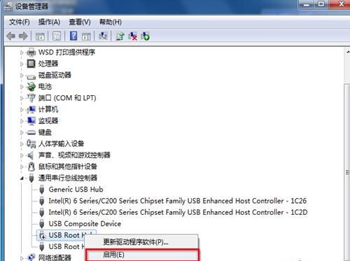

  2、用户禁用了“USB Root Hub”的解决方法:
  1)在“计算机”图标上右键选择“设备管理器”选项。
  2)在“设备管理器”界面中,找到“通用串行总线控制器”。
  3)此时会看到“USB Root Hub”的状态,在“USB Root Hub”上选择“启用”即可;
