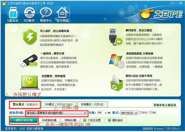

  一、U盘中制作土豆U盘PE启动盘(制作前注意备份U盘数据)
  1、下载土豆土豆WinPE_u盘装系统V 2.0
  2、安装土豆WinPE_u盘装系统V 2.0,安装过程比较简单,安装时记得把杀毒软件退出
  3、安装好后打开程序进行制作土豆U盘PE启动盘,制作时注意如下细节:(制作时把杀毒软件退出)
最简单的y570重装系统方法
最简单的y570重装系统方法
最简单的y570重装系统图1
  4、制作完成后,点击“模拟启动“,能够弹出新窗并模拟启动过程,说明制作成功。

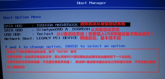

  二、设置联想笔记本Y470从U盘启动
  1、将制作好的土豆PE启动的U盘插入USB接口

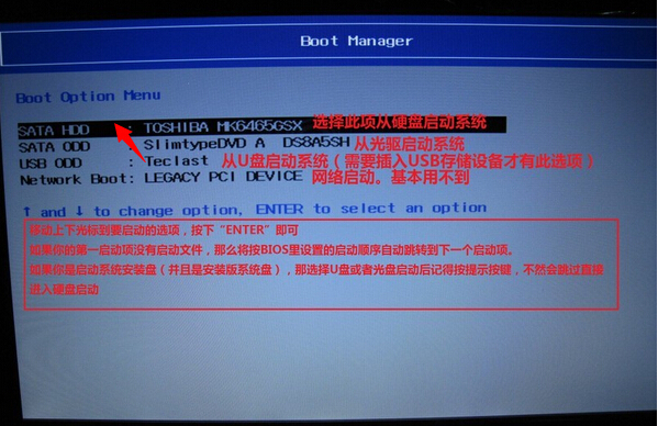

  2、联想笔记本Y570开机出现第一个界面时就按F12,在弹出的窗口中选择U盘就可以从U盘启动(会进入下一步),按F12如果没有出现U盘启动选项,就改下BIOS设置:开机出现第一个界面时就按F2,进入后选择Boot manager ,找到boot option menu,设置如下图:
最简单的y570重装系统方法
最简单的y570重装系统方法
最简单的y570重装系统图2

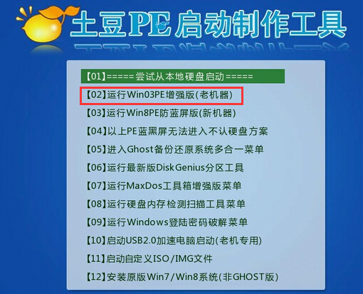

  3、设置好后保存退出,重启后进入U盘,出现如下界面:选择02或03进入都可以

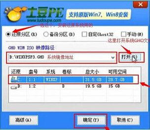

  1、进入PE后,桌面会弹出如上图(没有弹出就双击打开桌面一键重装工具),按图中操作:这里要注意两点:一是本站下载的系统文件为ISO格式,解压后就得到GHO系统镜像文件,二是GHO系统镜像文件存放地址不能有中文,最好放在硬盘(除C盘)上的根目录下。

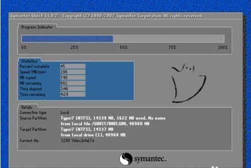

  2、点击“确定”进入GHOST界面,如下图:让它自动完成,完成后会自动重启

  3、重启后,出现开机第一个界面时按F2进入BIOS,将boot选项回复成硬盘启动,如图
最简单的y570重装系统方法
最简单的y570重装系统方法
最简单的y570重装系统图6

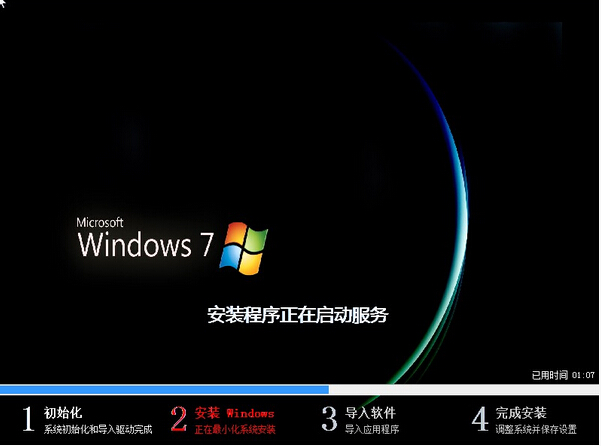

  4、设置完成后保存退出,重启后让它自动进入硬盘安装,如下图:让它自动安装,直到安装好出现WINDOWS桌面。
