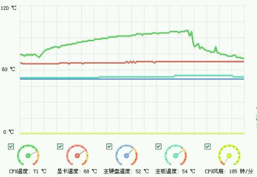

  电脑cpu温度过高怎么办?cpu温度过高,将直接导致电脑蓝屏或自动关机以及重新启动的现象发生。那么怎么解决引起cpu温度过高的问题呢?详细的方法分享给大家。
  一般情况下根据鲁大师的提示cpu的温度,最高不要超过85度,最好温度控制在75度以下认为是安全的。温度超过80度以上很容易引起电脑死机或自动关机等,就属于电脑散热不良了。引起电脑温度高的问题一般是散热的问题,比如一般笔记本电脑cpu的温度都要明显高于台式电脑的cpu温度。主要是因为笔记本由于受到体积小影响。下面再来简单介绍下引起电脑cpu温度高一般与哪些因素有关。最后再来与大家介绍下:CPU温度高怎么办?CPU温度高的解决办法!
cpu温度高怎么办
cpu温度高怎么办
  cpu温度高经常会导致系统不稳定,死机,蓝屏等现象发生?那么CPU温度高怎么办呢?其实解决办法我们一般是围绕散热来进行的。首先cpu温度高我们必须检查是不是cpu散热风扇灰尘太多,机箱散热是否良好等。
  如果是使用比较久的电脑出现cpu温度过高,可以进行清扫灰尘处理,方法是将内部cpu等部件拆下来,进行清扫,可以使用专业的清扫工具或者吹风机清理灰尘,有条件的把cpu直接取出来清理,之后直接上新的硅胶涂抹在cpu散热面,再安装好cpu.如果是cpu风扇转速过慢,可以适当的在风扇转动轴上加些润滑油(最好不要加过量),如果还是转的慢,建议更换cpu风扇。更多精彩教程推荐:如何重装系统。
  夏天由于外部温度过高,cpu温度一般正常情况下都在40度以上,我们清理灰尘没什么效果的情况下可以打开机箱外盖,使用风扇对着机箱内部吹也可以一定程度的降低cpu的温度,同时我们也可以减少上网时间,尽量不要让电脑长时间开着也可以有效的控制cpu的温度不会过高。
  其他方面如果是cpu温度过高是由于我们长时间运行大程序等,尤其是夏天游戏玩家长时间运行大型3D游戏会导致cpu的过热,这是大家最好作好加强散热的工作,否则可能影响整机的性能与使用寿命.有条件的朋友可以把电脑放在有空调的房间里面玩也可以有效的减少cpu温度过高的情况发生。
