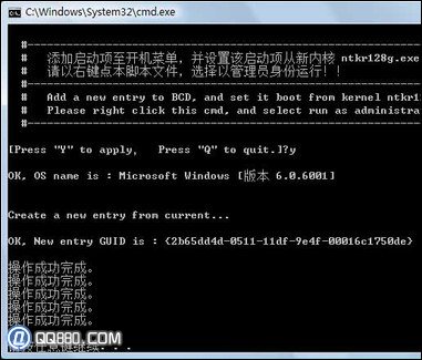

  下载解压后,先运行Readyfor 4GB,当程序打开后,依次点击检查和应用选项,此时程序会告诉你所用系统能够支持最大内存容量和当前内存容量。然后运行压缩包里面的AddBootMenu程序,当弹出对话框时,输入Y回车即可,此时系统提示破解操作成功完成。注意该步骤必须以管理员身份运行

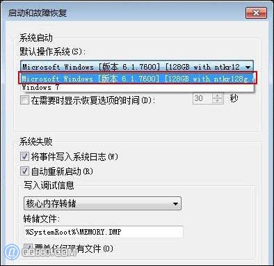

  依次选择我的电脑右键→属性→高级系统设置→启动和故障恢复→设置→选择那个破解的启动系统就可以,如下图。

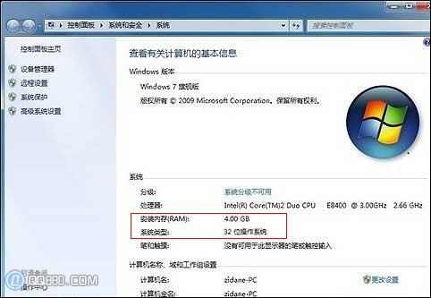

  选择破解后的程序,最后重新启动计算机,在选择我的电脑属性后,内存被识别成4GB容量,如下图所示:
解决32位系统不能用4G内存的方法
解决32位系统不能用4G内存的方法
  内存被识别成,温馨提示:这样做的话会导致系统不稳定,有可能会导致系统经常无故蓝屏,或者是启动异常等原因。因为Readyfor 4GB这个软件是破解Windows PAE 内核文件 ntkrnlpa.exe,绕过 ZwQueryLicenseValue API 函数的许可限制,使32位 x86 的Vista/Windows 7 支持超过4GB 物理内存的。这样的做法是否妥当还是有待验证,而该软件说明中关于蓝屏现象的说明是:
