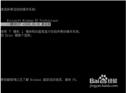

  上面,按下回车键。

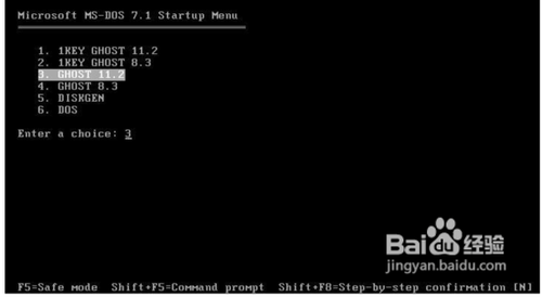

  如下图,出现下面的画面后,用上下链将光标移到3号位,回车就开始启动GHOST11.2了.

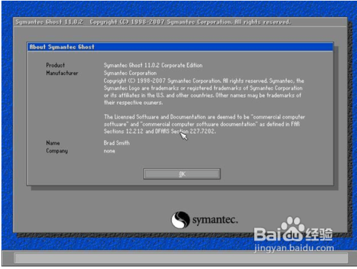

  如下图
  已启动了GHOST系统用鼠标按OK键进入下一步或ALT+O也可。

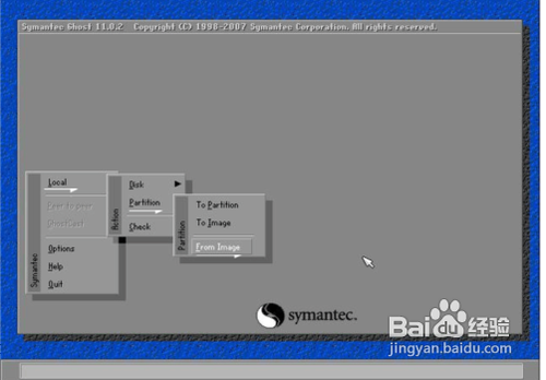

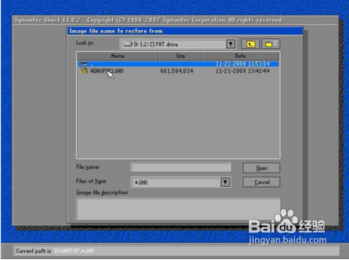

  如下图用链盘上下左右键操作Local--- Parrtitino---From Image 光标停在From Image 这个上面的时候按下回车键。启动GHOST的还原功能。
xp系统快速重装的方法
xp系统快速重装的方法
xp系统快速重装的方法图5

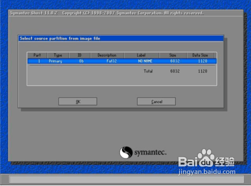

  如下图,点OK
xp系统快速重装的方法
xp系统快速重装的方法
xp系统快速重装的方法图7

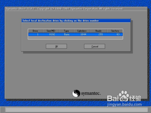

  如下图,点OK
xp系统快速重装的方法
xp系统快速重装的方法
xp系统快速重装的方法图8

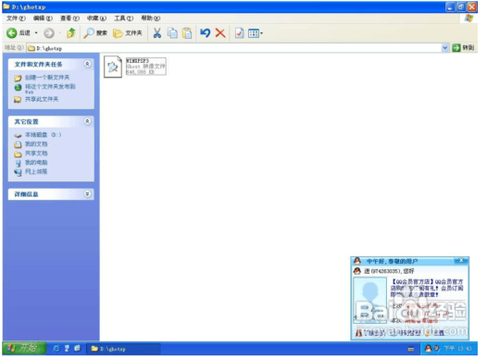

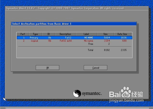

  如下图,请选中要安装的系统盘,看SIZE这一项,通过硬盘大小可以看出你要装在哪个盘。
xp系统快速重装的方法
xp系统快速重装的方法
xp系统快速重装的方法图9

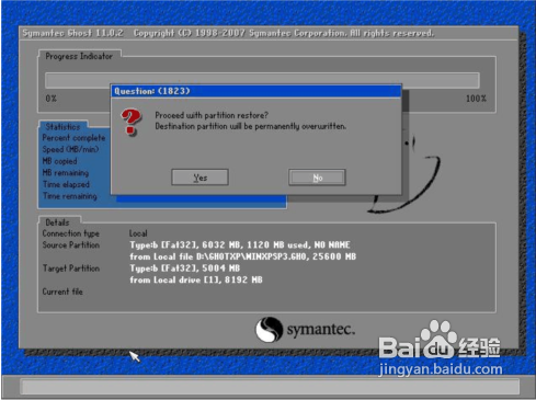

  如下图,点YES开始还原。
xp系统快速重装的方法
xp系统快速重装的方法
xp系统快速重装的方法图10

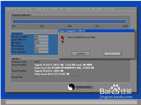

  如下图,还原完毕后会出现如下的对话窗。点Reset Computer 重启计算机。
xp系统快速重装的方法
xp系统快速重装的方法
xp系统快速重装的方法图11
  重启后,会进入相应的GHOST系统配置程序。这一过程会自动完成,直至进入桌面。
