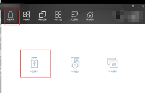

首先,我们先打开黑鲨软件,然后找到“U盘启动”并鼠标左键点击,然后在点击“U盘模式”。
黑鲨图-2

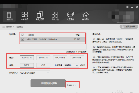

然后把U盘插入电脑,然后让电脑识别你的U盘,然后再勾选“U盘”,然后直接点击“一键制作启动U盘”,不要去动旁边的“取消自定义”。
怎么用黑鲨装系统图-3

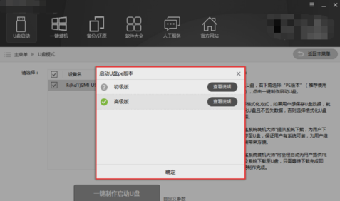

然后在弹出的窗口里,选择“高级版”,再点确定。
怎么用黑鲨装系统图-4
然后,如下图所示那样勾选,再点确定。
黑鲨图-5

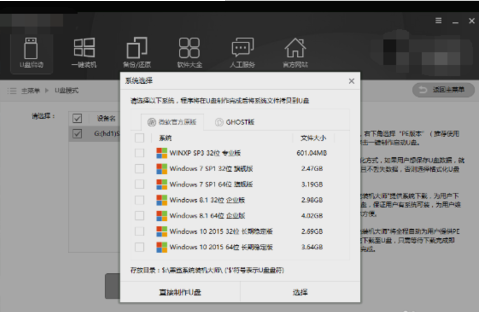

再到选择系同,这里主要是微软官方原版和GHOST版,根据自己的喜欢选择即可。如果你觉得不需要系统,你也可以直点击“直接制作U盘”。
黑鲨图-6

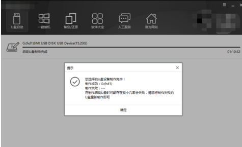

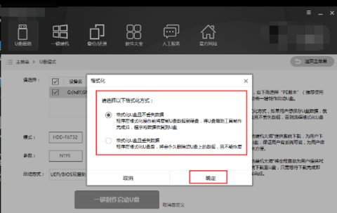

然后格式化U盘,但是要拷贝U盘里的东西,然后把下载好的PE和系统写进U盘里,这里需要等待一些时间。
装系统图-7

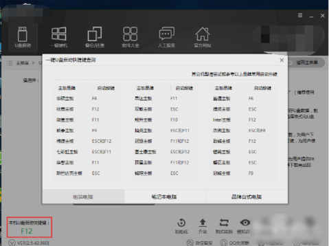

U盘做好后要重启电脑,但如果你不知道启动U盘的快捷键是什么,你可以用黑鲨的快捷键。然后查询参照U盘。
装系统图-8

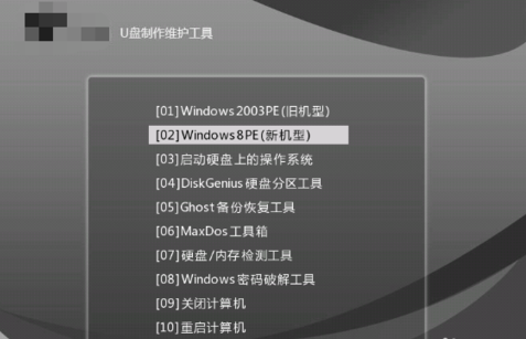

启动了U盘之后,你会进入黑鲨的界面,然后鼠标点击第二个即可,但是如果你的电脑比较老旧,那就选择第一个。
装系统图-9

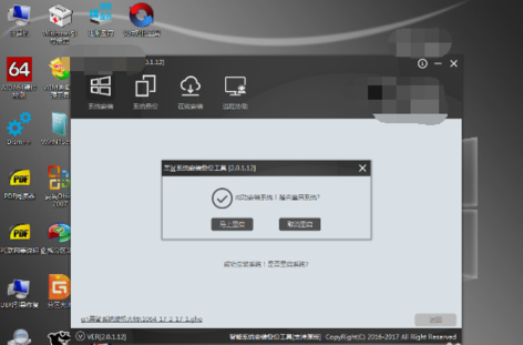

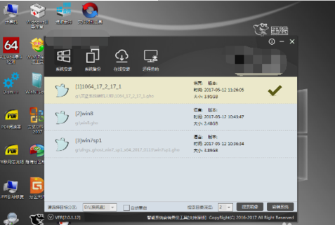

进入之后,在弹出的窗口里,选择U盘里的系统就好了。
黑鲨图-10
然后耐心等待电脑加载系统文件,加载好之后,重启电脑就会开始安装系统了。等装好进入就是Win10了。
怎么用黑鲨装系统图-11
