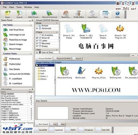

  目前在网络中可以找到的虚拟软件很多,如比较热门的有Daemon tools、WinMount、Alcohol 120%、虚拟光驱(Virtual Drive)等众多虚拟光驱软件,下面小编以Daemon tools虚拟光驱软件为大家介绍下虚拟光驱的使用方法,其他软件原理也是类似的。
什么是虚拟光驱加载
什么是虚拟光驱加载
  Daemon tools虚拟光驱软件界面
  Daemon tools是一款免费软件,最新版本4.40以上,有简体中文的版本,推荐大家使用这个3.47版本,中文界面,操作起来也方便些。它可以在多数windows系统中运行。daemon tools支持ISO,CCD,CUE,MDS等各种标准的镜像文件,而且它也支持物理光驱的特性,比如光盘的自动运行等等。双击安装文件,点击安装按钮,然后一路点击下一步便可以完成安装,需要注意的是,安装完毕后需要重新启动操作系统才能生效。
  重新启动后,daemon tools会自动加载,在屏幕右下角的任务栏里面会有一个daemon tools的图标。右键单击图标,会弹出一个菜单,共有5个子菜单。下面着重介绍一下虚拟CD/DVD-ROM,模拟项目和选项三个菜单的功能。
  虚拟CD/DVD-ROM菜单
  1.首先现要设定一下虚拟光驱的数量,daemon tools最多可以支持4个虚拟光驱,大家可以按照你的需求设置,一般设置一个就足够了。在某些情况下,比如你的游戏安装文件共有4个镜像文件,那么你可以设定虚拟光驱的数量为4,这样安装游戏的时候就可以不用时不时的调入光盘镜像了。
  设置完驱动器的数量后,在‘我的电脑’里面就可以看到2个新的光驱图标。
  2. 现在就可以加载镜像文件了
  选择安装镜像文件,然后会弹出一个窗口,让你选择镜像文件,选择好镜像文件,按一下打开按钮。
  3.这时打开我的电脑,就可以看到已经插入光盘了。
  打开这张光盘,可以看到里面的文件,大家可以对这张光盘进行复制和粘贴或者双击安装文件来安装游戏等操作,和对真实的光盘文件进行操作一样。到这里主要的工作都结束了,基本上就能够安装软件和玩游戏了。
  提示:如果想换光盘的话,先卸载镜像文件,然后再插入其他镜像文件,这样速度要比直接插入新的镜像文件快很多。如果两个驱动器里面都有镜像文件,你都要卸载的话,可以选择卸载全部驱动器。
