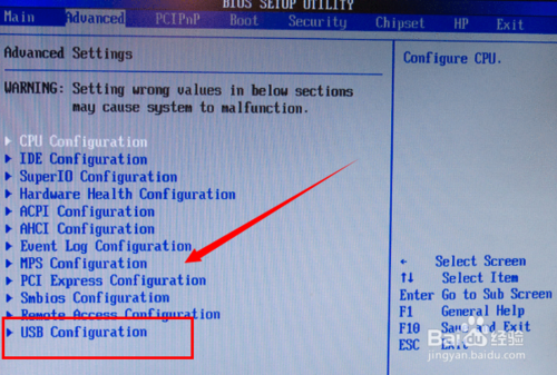

  查看系统主板bios是否设置错误
  检查主板bios设置,检查usb configuration(usb功能是否开启),是不是正确。,如图
有U盘驱动却不显示盘符怎么办
有U盘驱动却不显示盘符怎么办
  有U盘驱动却不显示盘符怎么办图4
  检查是不是被设置成了“disable(禁止)”,一定要保证是“enable(开启)”状态。

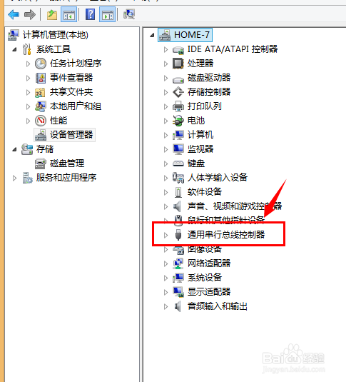

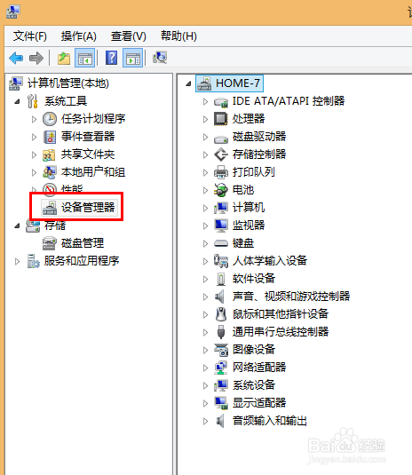

  检查系统usb驱动是否完整。
  驱动,简单说就相当于人的手和腿,是辅助功能的,如果没有手和腿,大家其实可以想象后果如何,所以这里大家检查一下驱动。
  检查驱动办法,"我的电脑"——“管理”——“计算机管理”——“设备管理器”——“通行串行控制器”,是否正常,没有感叹号或者差号都是正常的。

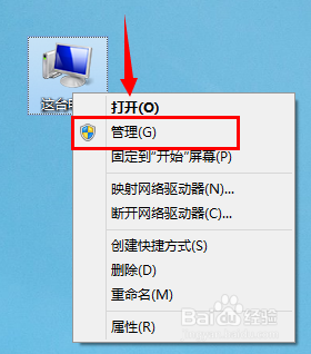

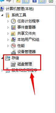

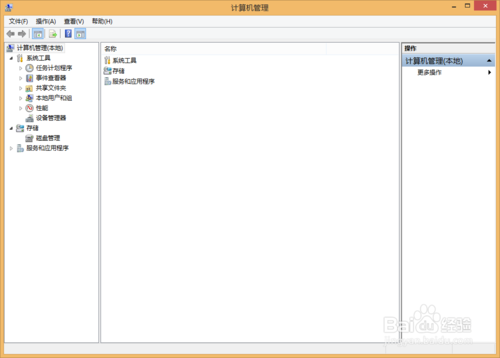

  如果上面的都是正常的,那么接下来就是检查“磁盘管理器”
  检查磁盘管理器,办法是:"我的电脑"——“管理”——“计算机管理”——“磁盘管理器”,如图
有U盘驱动却不显示盘符怎么办
有U盘驱动却不显示盘符怎么办
  有U盘驱动却不显示盘符怎么办图9

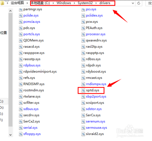

  从上面看,磁盘是被隐藏或者是注册表设置出了问题,其解决办法是
  如果是被隐藏了,说明是系统目录下C:WINDOWSsystem32drivers里面多了这个文件sptd.sys,如图, 还果真被找到了。
有U盘驱动却不显示盘符怎么办
有U盘驱动却不显示盘符怎么办
  有U盘驱动却不显示盘符怎么办图13
  不过可惜的是,上面操作完成之后,U盘盘符依然不存在,如图

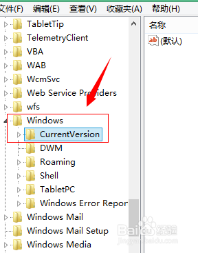

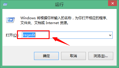

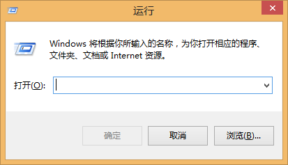

  看来问题出在了注册表上,但是注册表应该怎么做呢?

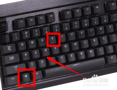

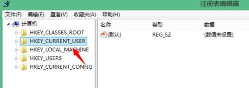

  怎么进入注册表?按键盘上的“徽标”+“R”,找到“运行”,在“运行”里面输入“Regedit”,之后“确定”。如图,即可进入注册表
有U盘驱动却不显示盘符怎么办
有U盘驱动却不显示盘符怎么办
  有U盘驱动却不显示盘符怎么办图15
有U盘驱动却不显示盘符怎么办
有U盘驱动却不显示盘符怎么办
  有U盘驱动却不显示盘符怎么办图16
有U盘驱动却不显示盘符怎么办
有U盘驱动却不显示盘符怎么办
  有U盘驱动却不显示盘符怎么办图17

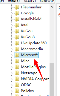

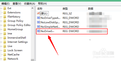

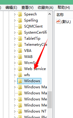

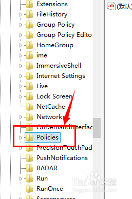

  怎么处理注册表,找到HEKY CURRENT USERSoftwaremicrosoft
  windowscurrentversionpoliciesexplorer"项目支中的NoDriveS删除,即可。
有U盘驱动却不显示盘符怎么办
有U盘驱动却不显示盘符怎么办
  有U盘驱动却不显示盘符怎么办图18

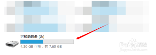

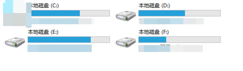

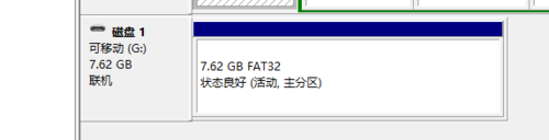

  等上面都操作完之后,重启电脑,检查U盘盘符是不是存在,如图
有U盘驱动却不显示盘符怎么办
有U盘驱动却不显示盘符怎么办
  有U盘驱动却不显示盘符怎么办图26
