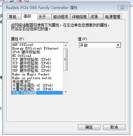

  Win7网络适配器如何设置?相信有很多用户都是不太清楚具体的操作方法的,针对这一情况,今天小编精心整理了详细的Win7网络适配器设置的操作教程分享给大家,有需要的朋友们一起跟着小编来学习吧,希望以下教程对你有所帮助哦。
  INTEL网卡优化设置感谢网络蜘蛛提供以下技术资料
  网卡优化设置
  经过测试后发现,INTEL千兆网卡经过以下设置优化后,在无盘的启动速度方面有很大的提升,启动时不转圈或者不到一圈进桌面。
  网卡的高级属性设置:

  其他各种网卡做无盘的高级设置NF网卡高级设置
  Checksum Offload 数据包校验 建议关闭
  Flow Control 流量控制 一定要关闭
  IEEE802.1P Support IEEE802.1P支持 建议关闭
  Jumbo Frame Payload Size 默认是1500 这个是千兆网络一个新的设置,在下文详细叙述。
  Low Power State Link Speed 网卡节能 建议关闭
  Network Address MAC的修改 默认为不存在 一般不必改动
  Optimize For CPU/Throughput 为CPU占用优化或为吞吐量进行优化,设置为CPU的话,网卡的速度被限制,但CPU占用会很低,假如改为Throughput的话,网卡的性能才能完全发挥,但CPU的占用也会上升不少。
  Segmentation Offload 建议关闭
  Speed/Duplex Settings Full Autonegotiation(全自适应,一般不用修改)
  VLAN Id 默认是1 不用改
  VLAN Support VLAN支持 一般关闭
  Wake on Magic packet 魔术数据包唤醒 建议关闭
  Wake on pattern 建议关闭
  WakeOnLAN From PowerOff 建议关闭
  8168/8111c网卡高级设置
  在网卡高级选项里
  JUMBO FRAME 改成无
  802.1Q/1P VLAN Tagging 改成关闭
  Flow Control改成关闭
  Jumbo Frame改成关闭
  Offload Checksum改成关闭
  Offload TCP_LargeSemnd改成关闭
  8169/8167网卡高级设置
  820.1Q/1p VLAN Tagging=Disable
  Flow Control=Disable
  Junbo Frame=Disable
  Offload Checksum=Disable
  Offload TCP_LargeSend=Disable
  Marvell Yukon网卡高级设置
  流控制->禁用(或者Flow Control->Disable)
  传送缓冲区->512(或者MaxTransmits->200)
  接收缓冲区->512(或者MaxReceives->500)
  唤醒功能->Link Change唤醒模式(或者WakeUpModeCap_A->28)
  卸载 TCP/UDP 校验和 (IPv4)->禁用(或者*TCPUDPChecksumOffloadIPv4->0)
  在内网的IPX协议里手工添加一个帖类型802.2,网络号为:00012345或12345678 这样启动速度会快一点

  网卡高级属性设置
  1、link down power saving 连接断开时关闭电源节省,建议启用enable。
  2、link speed/duplex mode 连接的速度,现在的网卡一般都是10/100M自适应的,选默认的auto negotiation 自动选择即可。
  3、network performance 网络设置,不用理它。
  4、optimal performance 优化设置,建议启用enable。
  5、receive buffer size 接收缓存大小,选最大的64k bytes吧。
  6、wakeup on arp/ping
  wakeup on link change
  wakeup using Apm mode
  这些都是网络唤醒功能,不需要的建议关闭disable。
  Link Down Power Saving 低速连接时省电模式
  Link Speed/Duplex Mode 连接速度双工模式
  Network Address 网络地址
  Optimal Performance 优化性能
  Receive Buffer Size 接收缓冲大小
  WakeUp on ARP/PING网络唤醒通过ARP/PING
  WakeUp on Link Change 网络唤醒通过连接改变
  WakeUp using APM Mode 网络唤醒通过APM模式
  下面讲讲关于Jumbo Frame这个选项,这是一个新的技术,传统来说,标准以太网帧就是 1518 字节,除去 14 字节以太网头和 4 字节 CRC 校验是 1500,正好是 MTU 值,这是为以前的网络环境而考虑的设定大小,但在目前的千兆局域网环境中,各种设备已经十分稳定,所以一些厂家为了提高性能,提出Jumbo Frame这个新技术,但因为这个技术并非网络标准所规定的通讯设定,所以各厂家的产品都有差异,未必能够兼容。
  用法的考虑因素
  只有在整个网络上的设备都支持“巨帧”且配置为使用相同的帧大小时,才启用“巨帧”。在其他网络设备上设置“巨帧”时,应明白不同的网络设备对“巨帧”大小的计算也不相同。有些设备将数据包头的信息包括在帧大小中,有些不包括。英特尔适配器不将数据包头的信息包括在帧大小中。
  巨帧仅支持 TCP/IP。
  以 10 或 100 Mbps 使用巨帧将导致性能变差或链接丢失。
  在交换器上配置巨帧时,对 CRC 将帧大小最多设置 4 个字节,如果使用 VLAN 或 Qos 数据包标记,则再加 4 个字节。
