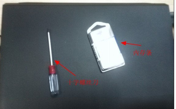

准备好笔记本电脑,内存条,小十字螺丝刀。

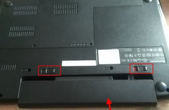

笔记本电脑不要连接电源,将笔记本翻过来背面朝上,打开电池的锁,然后把电池拆下来。

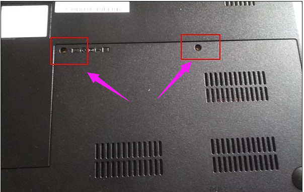

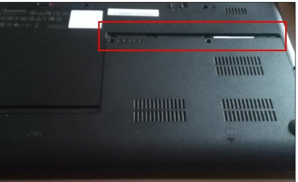

用螺丝刀把后盖的螺丝拧开,不用太用力。
然后顺着后盖的OPEN方向滑动后盖打开。

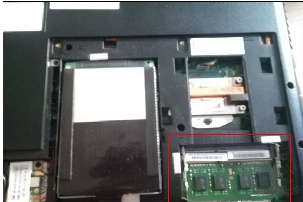

找到内存条的位置,小编认为还是比较好找的。
小编的内存条在笔记本右下侧 绿色的条。

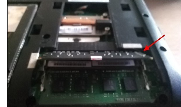

用比较亮的光源照一下 仔细观察一下内存插槽 可以试着估计一下插槽的倾斜角度。

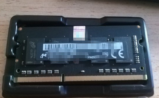

注意和内存条上的凹槽对照位置,安装的时候要把内存槽的凹槽和内存条的凹槽对应上 不用和原装的位置对应。
内存条图-5
对好位置之后 将内存条以40度角倾斜插入,如果插入正确的话,我们会有那种进入的感觉。
小编也不知道如何形容,如果安装角度不对的话,是难以准确安装的。
笔记本内存条图-6
内存条插好之后会保持刚才插入的请教,然后向下按压内存条。
使机器上专门用来固定内存的两个银色条别住就好了。
