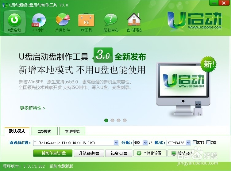

  首先用u启动官方网上下载个u盘启动盘制作工具,并安装到电脑上。

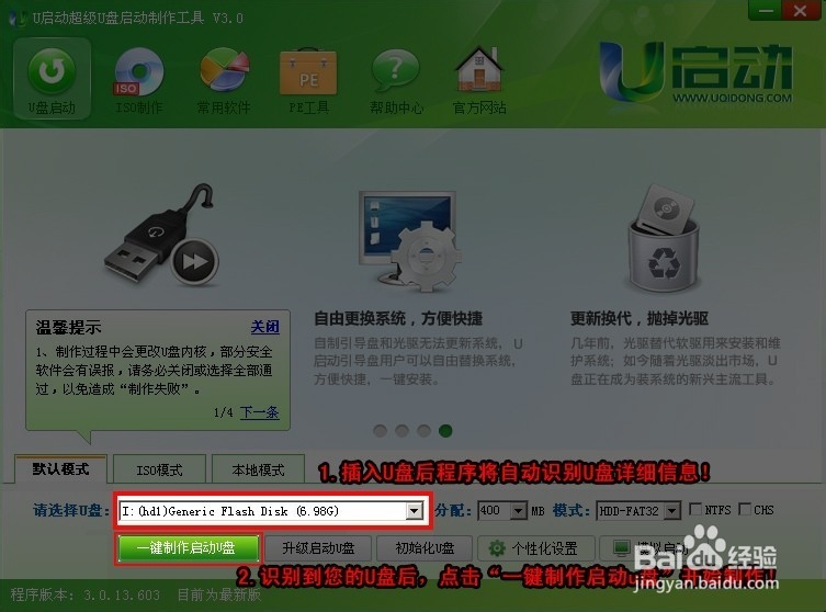

  我们现在插入需要制作启动盘的U盘,U启动将会自动识别U盘详细信息,如下图所示:

  u启动温馨提示:我们在运行U启动主程序之前请您尽量先关闭杀毒软件和安全类的软件(本软件涉及对可移动磁盘的读写操作,那么部分杀软的误报会导致制作过程中出错!)下载完成之后XP系统下直接双击运行即可,Windows Vista或Windows7/8系统请点击右键以管理员身份运行。

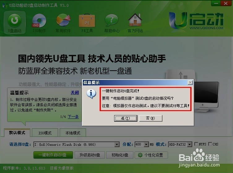

  然后点击“一键制作启动u盘”按钮,制作启动u盘!如下图所示
U盘启动系统安装方法
U盘启动系统安装方法
  U盘启动系统安装方法图2

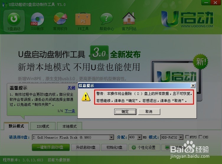

  当点击了“一键制作启动u盘”按钮后会弹出一个提示窗口,该窗口提示的信息是告诉你制作前需要注意的事项!因为制作启动u盘会格式化您的u盘,就跟如何重装xp系统一样,所以您如果在u盘里面储存有重要的文件或者数据的话,记得要先转移到其他磁盘上去,以免丢失!然后是否继续制作!如下图所示:
U盘启动系统安装方法
U盘启动系统安装方法
  U盘启动系统安装方法图3
  在制作过程中建议不要进行其它操作以免造成制作失败,制作过程中可能会出现短时间的停顿,请耐心等待1-2分钟,当提示制作完成时将自动安全删除您的U盘并重新插拔U盘即可完成启动U盘的制作。直到弹出制作成功的窗口后,表示u盘启动盘制作成功了!如下图所示:
U盘启动系统安装方法
U盘启动系统安装方法
  U盘启动系统安装方法图4

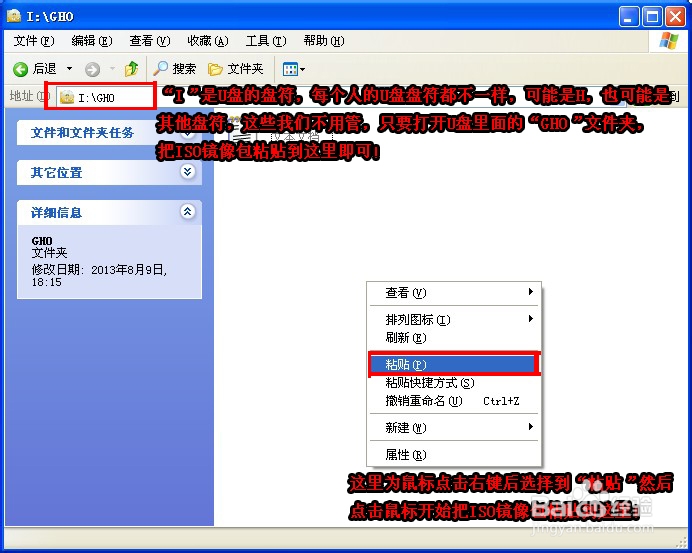

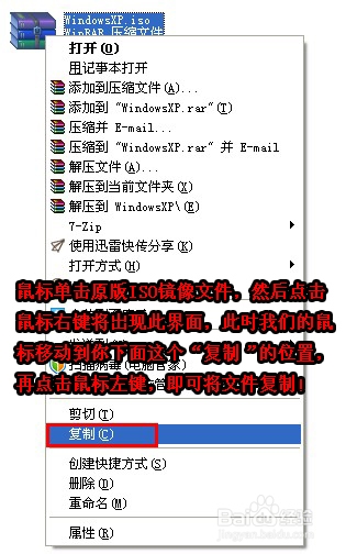

  复制粘贴ISO镜像到U盘的方法:对着系统文件点击鼠标右键然后选择到“复制”点击鼠标。就复制好了(或者按快捷组合键进行复制:Ctrl+c),再打开u盘里面的GHO文件夹,在空白处点击右键选择到“粘贴”点击鼠标,(或者按快捷组合键进行粘贴:Ctrl+v)然后等待其完全粘贴为止!

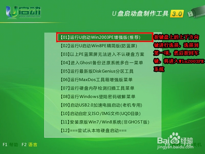

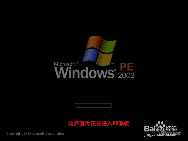

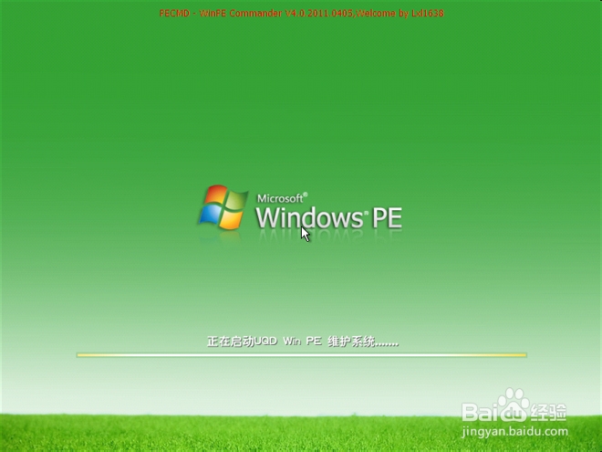

  第四步:当我们利用按快捷键选择您的U盘启动进入到U启动主菜单后,按上下方向键选择到“【01】 运行U启动Win2003PE增强版(推荐)”,然后按下“回车键”,将进入U启动Win2003PE系统。如下图:
  下图为进入U启动Win2003PE的界面:

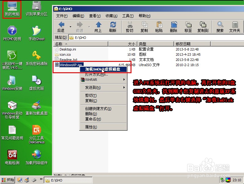

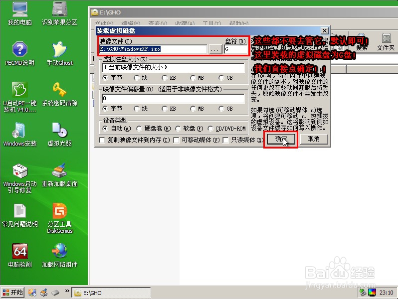

  进入PE系统后,打开“我的电脑”,再打开U盘GHO文件夹,找到并选择到刚才我们复制进去的原版XP系统镜像包,单击右键选择“加载ImDisk虚拟磁盘”并打开它,如下图:
U盘启动系统安装方法
U盘启动系统安装方法
  U盘启动系统安装方法图9
U盘启动系统安装方法
U盘启动系统安装方法
  U盘启动系统安装方法图10
  当弹出装载映像窗口后,我们默认选择,不要去修改什么,下图所示:装载的虚拟磁盘的盘符为“G”,不是每个人的都是G盘,要灵活哦!!直接点“确定”按钮继续!如下图:

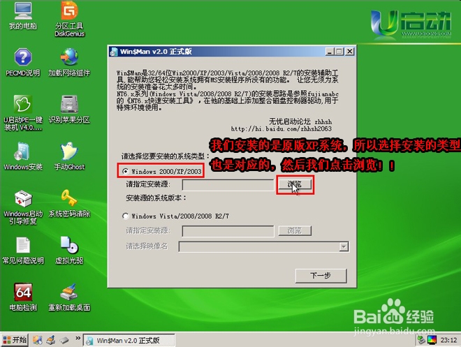

  打开后选择安装系统类型为“Windows 200/xp/2003”,也就是本身默认的了。因为我们安装的系统是原版的XP系统,所以默认第一个!再点击“浏览”按钮!如下图:
U盘启动系统安装方法
U盘启动系统安装方法
  U盘启动系统安装方法图14

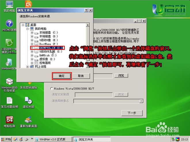

  单击“浏览”按钮后将会弹出一个选择磁盘的窗口,我们此时选择到刚才我们加载到的虚拟磁盘G盘,然后点击“确定”按钮,如下图:
U盘启动系统安装方法
U盘启动系统安装方法
  U盘启动系统安装方法图15

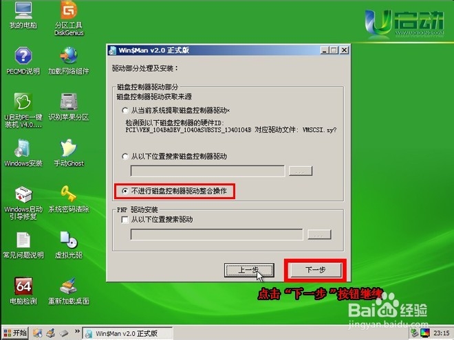

  看到下一个窗口后,我们默认选择“不进行磁盘控制器驱动整合操作”,然后再点“下一步”按钮继续,如下图:

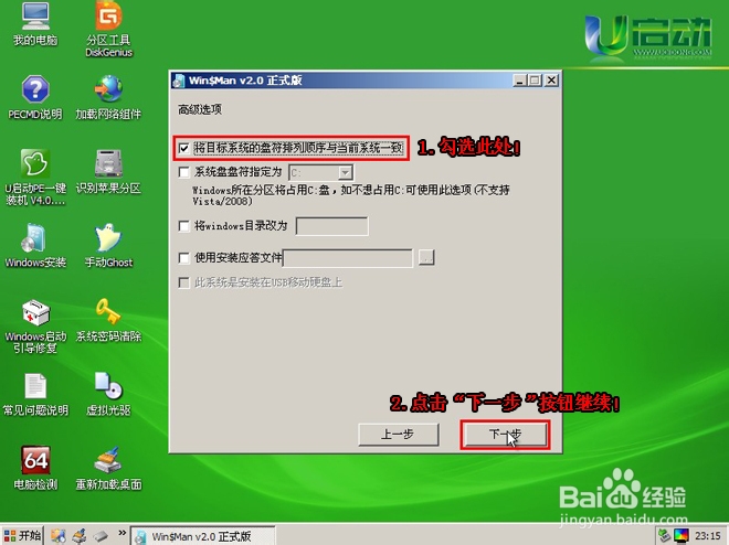

  继续下一个窗口,此时我们勾选第一个默认选项“将目标系统的盘符排列顺序与当前系统一致”,然后再点“下一步”按钮继续,如下图:
U盘启动系统安装方法
U盘启动系统安装方法
  U盘启动系统安装方法图20

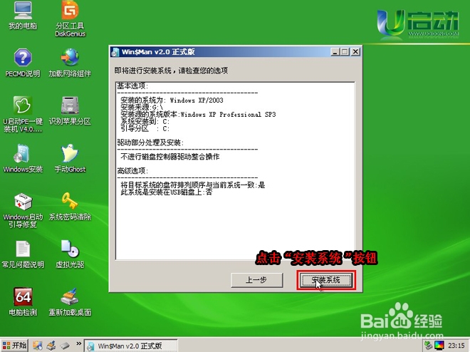

  继续下一个窗口,我们点击“安装系统”按钮,如下图:

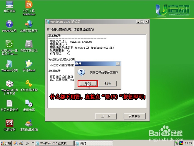

  点击了“安装系统”按钮后将会弹出一个询问小窗口,我们只要点击“是(Y)”按钮即可,如下图:

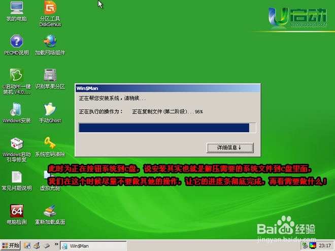

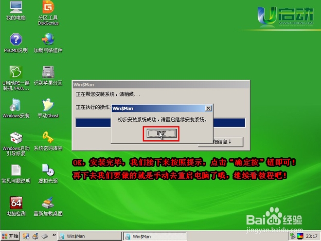

  现在是开始解压原版系统需要的相关文件到C盘里面了,会弹出一个进度条窗口,此时我们不要做其他操作,以免安装失败,只需等待进度条完成,再看需要做什么!如下图:
U盘启动系统安装方法
U盘启动系统安装方法
  U盘启动系统安装方法图23
  OK,系统已经全部解压进了C盘里面,按照提示点击“确定”按钮,接下来我们需要做的就是手动去重启电脑,让它继续安装系统!如下图:

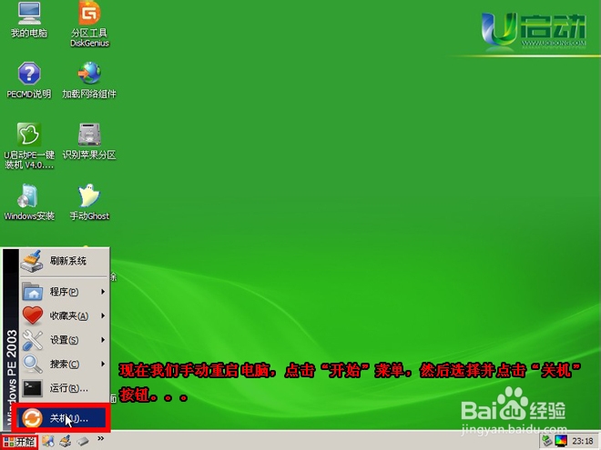

  下面就随便教大家重启电脑的方法,呵呵,这个相信都不用教了,不过为了教程的完整性,u启动小编觉得还是有必要写出来。

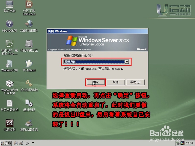

  我们点击“开始”菜单,选择并点击“关机”按钮,如下图点击“关机”按钮后弹出一个窗口,我们选择“重新启动”,然后点击“确定”按钮,电脑将会自动重启,我们把U盘拔出来,系统就会自动开始安装了!如下图:
U盘启动系统安装方法
U盘启动系统安装方法
  U盘启动系统安装方法图25

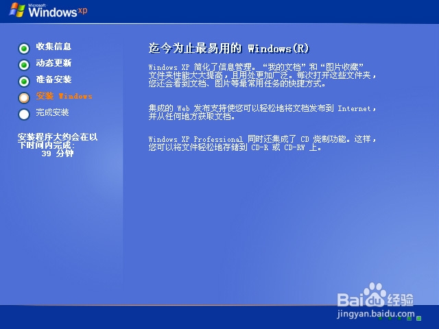

  下图为重启电脑后原版windows XP系统正在安装的界面:
U盘启动系统安装方法
U盘启动系统安装方法
  U盘启动系统安装方法图26
  到此U启动U盘安装原版XP系统就已经完成了
