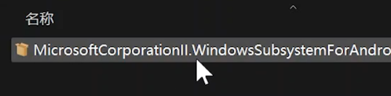

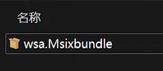

  下载好这个文件后,如果名字比较长建议先改一下,方便后续操作。比如改成wsa,扩展名不要改动。

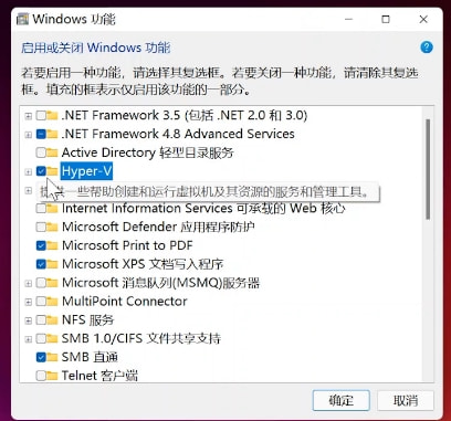

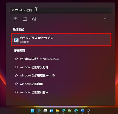

  我们需要做2步。第一步打开“搜索”输入“Windows功能”,打开“启用或关闭Windows功能”。

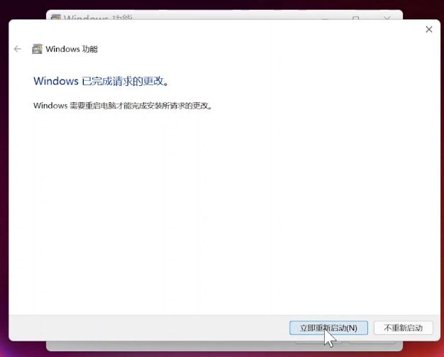

  然后勾选里面的“Hyper-V”点击确定,安装好后重启电脑。

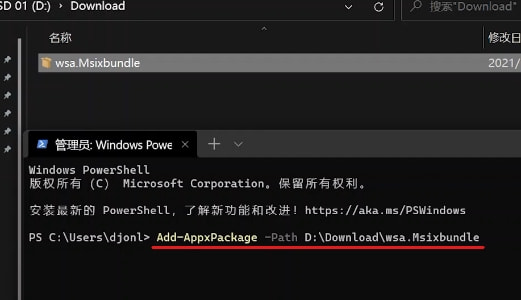

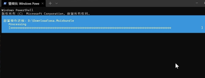

  然后将刚刚下载好的那个文件放到一个没有中文的目录里,在开始菜单上点击右键选择“Windows终端(管理员)”。
  打开终端后把这条命令敲到里面:“Add-AppxPackage -Path”后面加上安装包的路径。比如安装包在D盘的download目录,就这么输入“Add-AppxPackage -Path D:Downloadwsa.Msixbundle”,这个路径和文件名直接复制就行了。
  接下来按一下回车键开始安装。

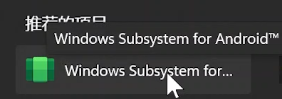

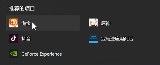

  装好后,在开始菜单里就能看到新添加的程序了。

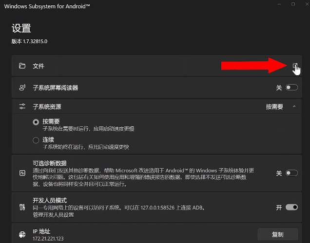

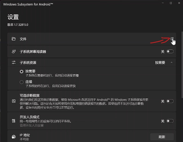

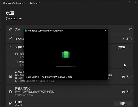

  打开程序后先点这里,稍等一下就会开启安卓子系统并显示一个类似安卓文件管理器的窗口。
  我们先关了它。在下面“IP地址”处点击刷新。刷新后能显示IP地址就对了。
  如果上述操作的时候出现错误那是因为没有安装前面提到的“Hyper-V”虚拟机或是电脑不满足要求。

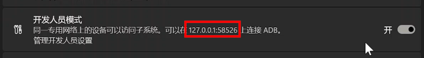

  接下来打开“开发人员模式”的开关,并记下这个地址和端口号。

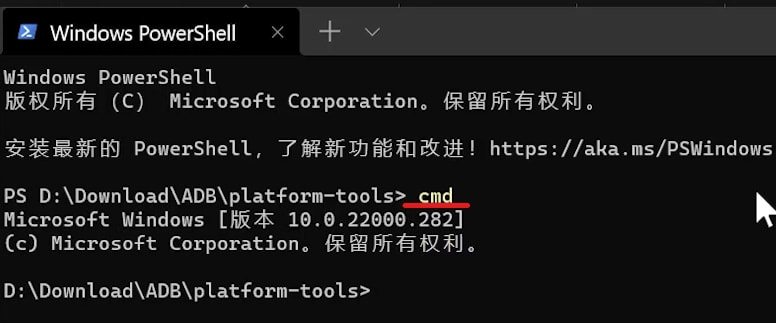

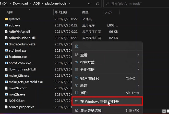

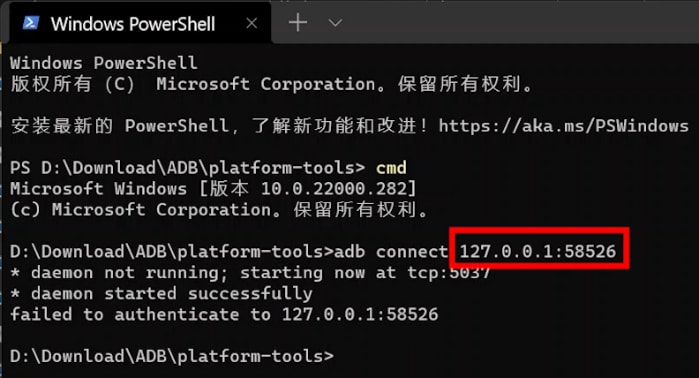

  我们将下载好的ADB压缩包解压缩,然后在这个文件夹里空白处点右键选择“在Windows终端中打开”。
  在弹出的窗口中输入“cmd”按一下回车键。这样就切换到了“命令提示符”。

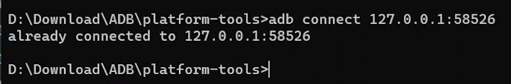

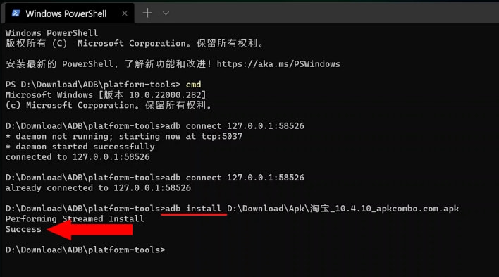

  接着输入这条命令“adb connect 127.0.0.1:58526”按回车。后面的地址,就是刚刚在安卓子系统设置界面显示的那个地址。
  如果提示连接不成功也不要紧,再输入一次按回车就连上了。
  最后一步,比如我要安装“D:DownloadApk”目录下的淘宝安装包,只需要这么输入“adb install D:DownloadApk淘宝_10.4.10_apkcombo.com.apk”按下回车键就开始安装了,稍等片刻会显示安装成功。

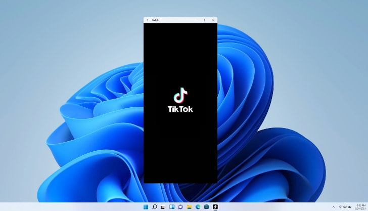

  打开开始菜单就能看到App的图标,点击就能运行了。

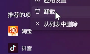

  最后再说一下卸载,非常简单,在不需要的App上点右键选择“卸载”就删除了,就和手机上操作一样。

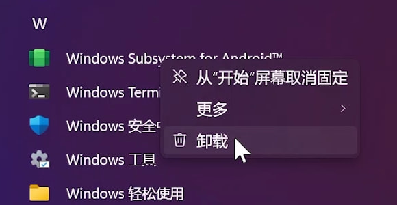

  包括安卓子系统,如果不想体验了,在程序上点右键选择“卸载”就行了。
